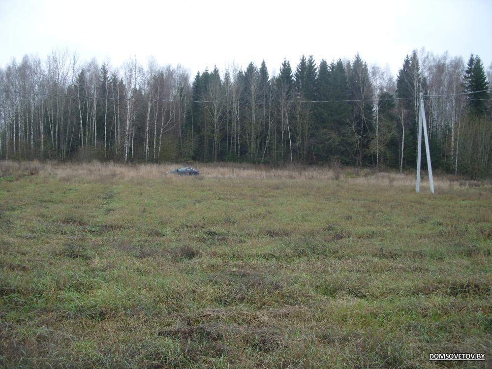

Есть ровный участок, трава скошена в прошлом году.
Надо снять плодородку, буду снимать сантиметров 30.
Возить далеко не буду, просто в сторону отгребу и все.
Пятно для снятия - 16х18 метров.
Сколько времени займёт сей процесс у ТО-18 ?
Видил сегодня как на соседнем участке ТО снимала плодородку, вроде быстро....
Вобщем, у кого есть опыт - отпишитесь!
Сейчас участок выглядит так:

Dobrinia, зависит от опытности водителя. Вообще на вскидку час. Ну полтора, если с перекуром. Пятак маленький, пней нет, чтоб ворочать.
