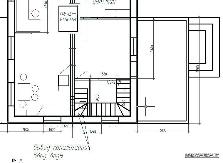

Добрый день, коробка готова, и есть время обдумать следующие шаги, поэтому прошу Вашей помощи по лестнице, материал: хотелось бы металический каркас обшитый деревом, может и просто дерево, хотелось бы услышать мнения владельцев и профи, место расположения... все можно изменить, буду рада любым советам. По дому: керамзитобетон, перекрытие по деревянным балкам 200х150, расстояние между балками 92 см, одну балку можно вырезать, высота лестницы ориентировочно 3000.[url="http://www.domsovetov.by/imagehosting/2013/11/05/10645278b9b4ea174.jpeg"][img]

А что тут советовать? ). Нормальный вариант. По конструктиву - мне больше нравится лестница по металлическому каркасу (у меня такая). Скрипеть она будет существенно меньше, чем полностью деревянная

навскидку есть вопросы.
если отсчитывать ступени от верха, то лестница торцом вполне может упираться в окно. этот вариант просчитан? окно справа от лестницы на какой высоте? и что с печью, трубой? она как то нарисована на лестнице. вход в детскую вроде как получается слева, но там труба печная как бы не помешала. если окно не мешает, я бы лестницу на другую сторону перенесла.
нарисуйте свою лестницу в масштабе в разрезе вертикально, в программке или хотя бы на листике в клеточку - и станет все ясно

Сообщение от elena5432 Посмотреть сообщение
про окно - ничего, пусть упирается))) - хотя по расчетам - не должно, а там посмотрим, в планах пристройка веранды,
печь - да, немного под лестницей, но труба с другой стороны,
с другой стороны входная дверь и санузел, а может санузет сделать под лестницей? - там будет душ, раковина, унитаз хотелось бы обособить.
А Вам эту лестницу варили или покупная?

Сообщение от d_n_a Посмотреть сообщение
Сами сварили. Тесть сварщик, я в программе нарисовал лестницу, далее уже дело техники (т.е. реально). Вот ссылка

d_n_a,
печь немного под лестницей?
над печью должно быть 25 см свободных...

d_n_a,
Там все 50 см.
Там все 50 см.
---------- Сообщение добавлено в 21:51 ---------- Предыдущее было в 21:47 ----------
А что на счет модульной лестницы? Думаю, что со сварщиком мне будет сложно сработаться. Может есть проверенные модульные конструкции?
Врядли, ведь типоразмеров очень много, у каждого они свои. Ну и по цене врядли типовая будет намного дешевле, чем делать на месте нужную Вам. Но и помимо самой несущей металлической части, там ещё куча других работ. Поэтому проще найти человека, который будет делать лестницу от А до Я /ну или делать самим )/

Уважаемые форумчане, подскажите, стоит ли так обыгрывать лестницу, т.е. как бы скрыть ее за стенами ванной комнаты, т.е. обойти ванную, потолок в ванной будет 3 м, а протранство под лестницей использовать для раковины, стиралки, грязного белья, к тому же можно и на лестнице сэкономить, ведь она не будет видна. Да, дом дачный, но уже проектируют газ, 20 км от мкад, но жить на постоянку пока не планируем.Ванны тоже не планируем, только душ.
