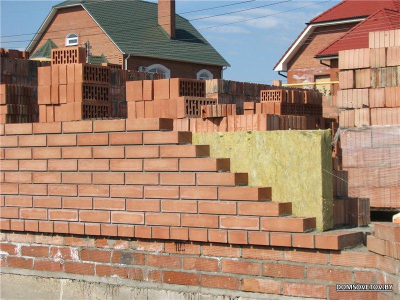

На фото какая-то глупость в виде минваты внутри кирпичной стены.
Почему глупость? Поризованная керамика обложеная кирпичем и утепленая ватой - что не так?
