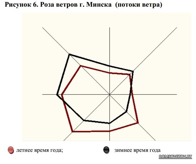

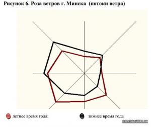

Роза ветров - это график, изображающий режим ветра в данном месте; обычно строится по многолетним данным для месяца, сезона, года. По 8 (или 16) румбам откладывают в выбранном масштабе в виде векторов значения повторяемости (в % от общего числа наблюдений) направлений или значения средних и максимальных скоростей ветра, соответствующие каждому румбу. Концы векторов соединяют ломаной линией.
Минск.
"Основные лесные массивы подходят к городу с восточной и северо-восточной стороны. Между тем у нас преобладают западные северо-западные и юго-западные ветры (в общегодовой структуре ветров их количество достигает 50%). Именно с этих направлений поступает воздух в Минск. Однако на сегодняшний день преобладание ветров западной четверти и общий наклон местности к юго-востоку(перепады высот до 60 м) обуславливает перенос загрязненных воздушных масс со всего города в Юго- и Северо-Восточные части Минска. Кроме того в Минске формируется «остров тепла» над центральными и юго-восточными районами, что приводит к термическому подсосу загрязняющих веществ с окружающих территорий".
