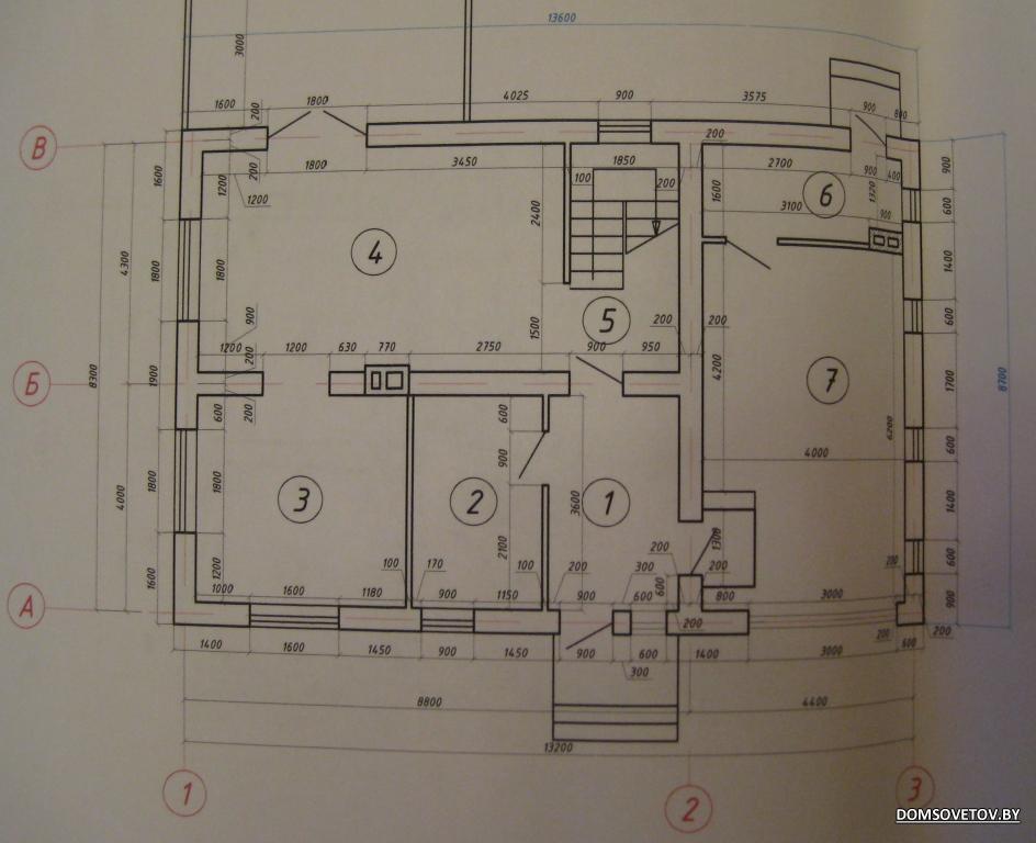

Ребята, такая ситуация: приобрели участок 15 соток. С женой полгода прект выбирали, остановились на 2-этажном (9/13 м). Сделали проект (архитектурнный и строительный), согласовали. В апреле строиться хотел начать. Родители жены купили дом с мансардным 2 этажом. Жена там пожила недельку и сказала, что больше 2-этажного дома не хочет (категорично, со словами: не любишь, ребёнок, беременна, лестница, моя мама). Нашла проект 1-этажного 11/11 м. Во что выльется по времени пересогласование и надо ли пересогласовывать (1 проект согласовывали сами архитекторы).

а можно проект посмотреть

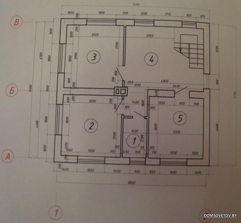

2 этажа
