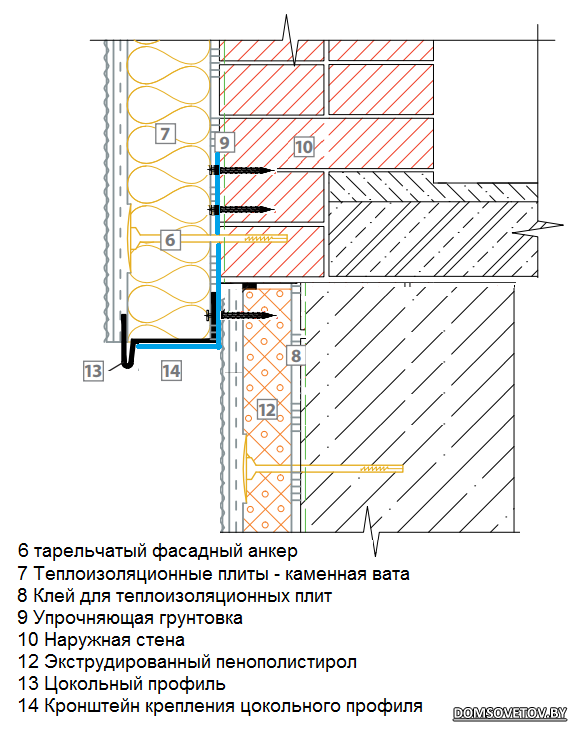

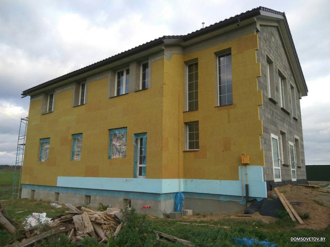

Экструдированный пенополистирол с каменной ватой сочетается без проблем. При утеплении стены выше цоколя первый ряд устанавливал на опорный профиль. В тех местах, где утеплитель примыкает к полу террасы или крыльца (риск замокания) использовал экструдированный пенополистирол, далее выше над ним - каменную вату. Все затянуто сеткой (двойной слой для последующего наклеивания плитки в качестве декоративного слоя) и клеем. Трещин нет. Прикреплю также узел стыковки утеплителя цоколя и утеплителя стены (на всякий случай). Цоколь утеплял пенополистиролом.
