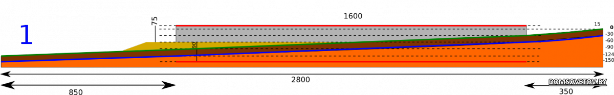

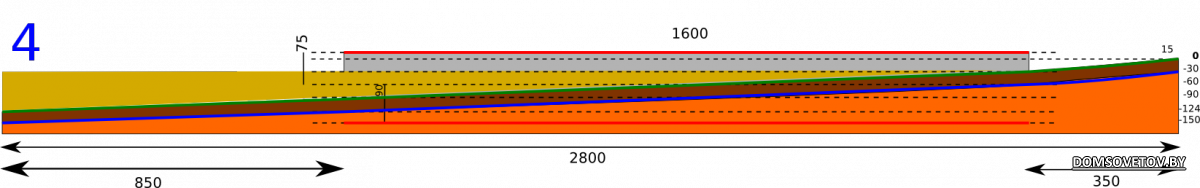

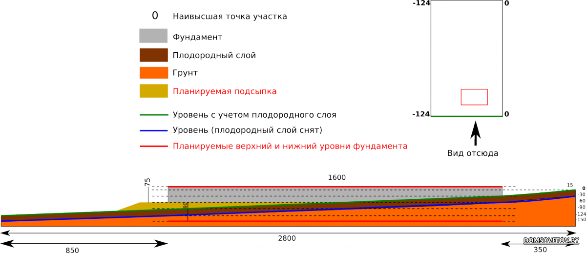

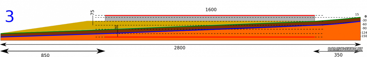

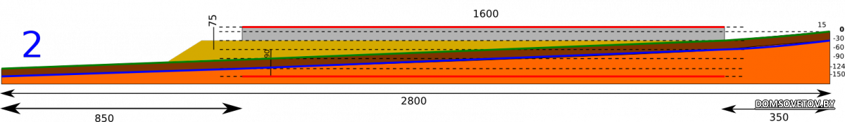

Нужен совет по организации фундамента на склоне.
На схеме изобразил разрез, высоты, предполагаемое расположение фундамента и подсыпки.
Здесь верхняя точка на 15 см выше самой высокой точки участка. Исходил из минимальной высоты цоколя в 45см.
Попытался найти баланс между глубиной заложения и подсыпкой. Общая высота стены получается 165см
Глубина в верхней точке, с учетом плодородного слоя: 120см. В нижней точке: 60см, с учетом подсыпки 90см.
1. достаточно этого либо надо заглубляться на глубину промерзания по всему периметру?
Вроде как с учетом отсутствия воды, можно (http://www.domsovetov.by/showthread.php?t=3565).
2. подсыпка поможет выровнять площадь застройки, но создаст перепад в нижней части участка. Пока не знаю что с этим сделать. Что посоветуете?
3 Какой из перечисленных вариантов засыпки предпочтителен?
Спасибо.

Какой фундамент Вы планирует ? Плита ? Лента ? Сваи ? Исходя из этого можно будет сказать можено ли Вам заглублять его или ставить на насыпном грунте и на сколько.
В любом случае. Закажите погрузчик, спланируйте пятно застройки (дом+1,5-2,5 м. в каждую сторону) по уровню. Потом ставьте фундамент.
И будет Вам счастье, 4% это малый уклон. Здесь даже дренаж делать не нужно.

vladimircape, вам дизлайк за вредный совет - в окружении глинистого грунта в песчаной подсыпке будет скапливаться вода, об этом пишут во всех книжках по строительству.

vladimircape, определили тип грунта по кртинке пользователя?
---------- Сообщение добавлено в 09:03 ---------- Предыдущее было в 09:00 ----------
vladimircape, определили тип грунта по картинке пользователя?
если у человека есть деньги на огромный котлован, то полагаю пойдет он к професиональным строителям с дипломами, договорами и ответственностью.

Грунт - 0.7м супесь, далее песок. Воды нет.

Если не планируется утепление, то заглубляться лучше на глубину промерзания. Отсыпаться можно так, как душа пожелает. Лишь бы участком удобно было пользоваться. Единственное, на что стоит обратить внимание - сток воды. На некоторых плодородных слоях вода может плохо впитываться, и на дом может пойти достаточно большой сток воды. У меня к примеру так. И маленький уклон не помеха.
