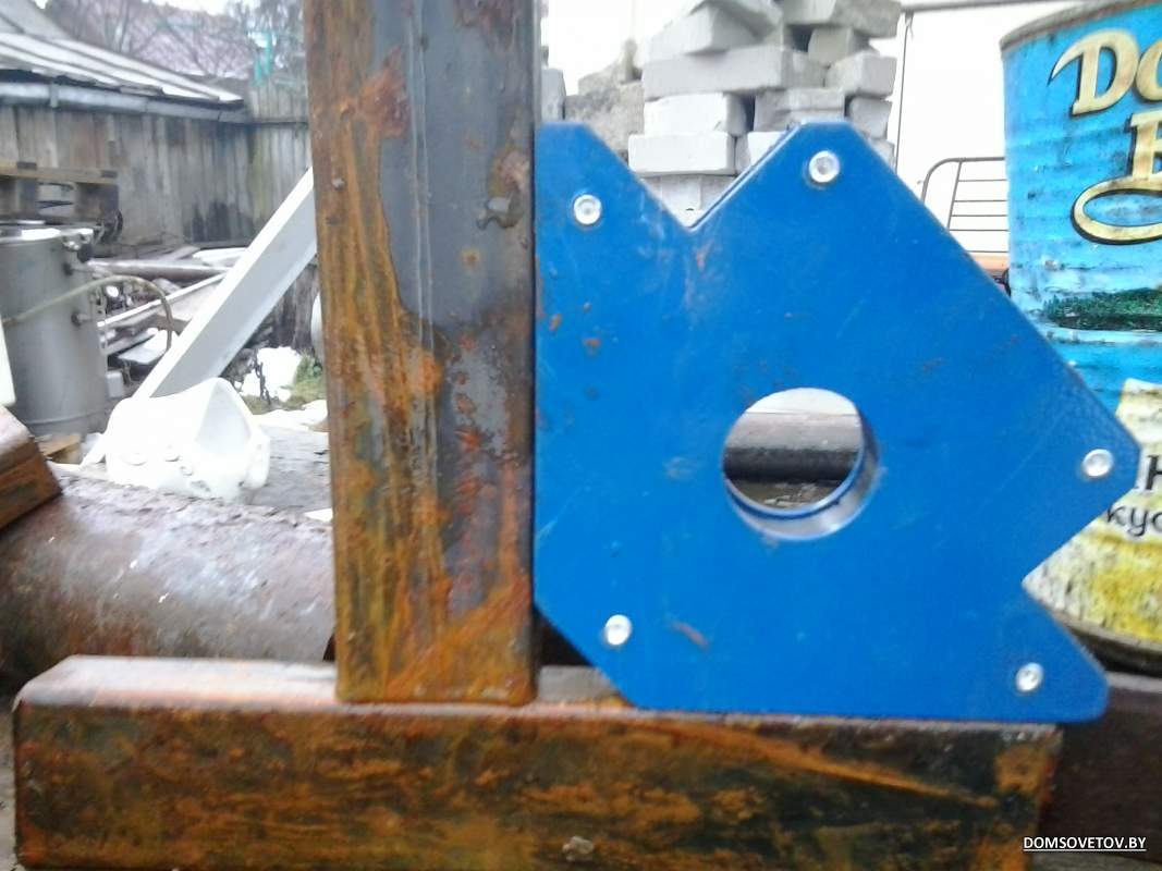

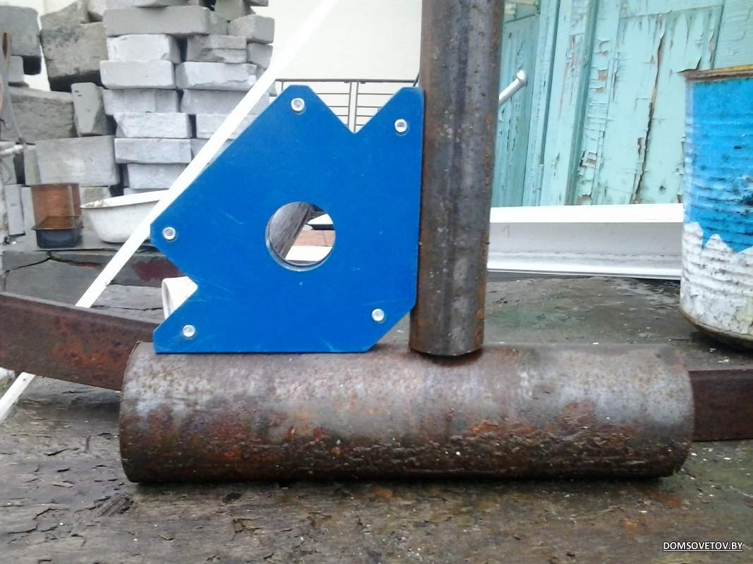

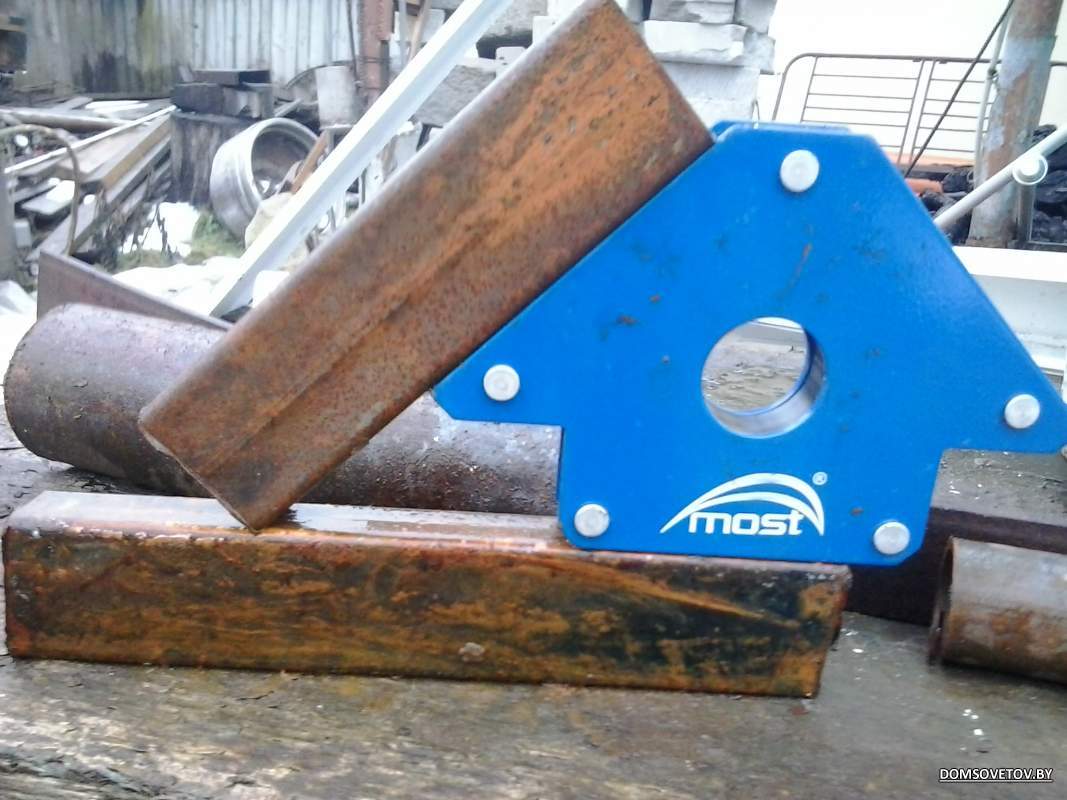

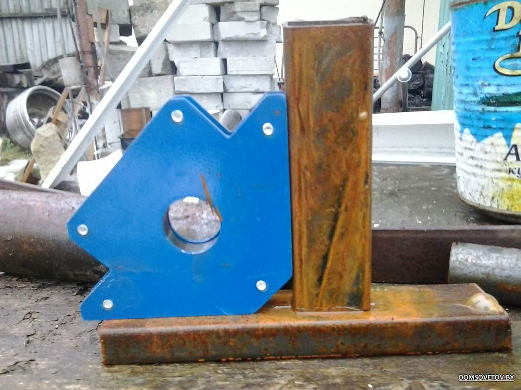

Маленький фотоотчёт о магнитных держателях для сварки.
Офигенные магнитные углы решают проблему нехватки лишних рук, струбцин и транспортиров.
Под прямым углом на профильной трубе:
на круглой трубе
Под углом
Ещё раз спасибо форумчанам за помощь в приобретении и доставке

А ведь конструкция нехитрая-две калиброванные по углам и форме железяки,
внутри видимо круглый магнит ,типа как от больших динамиков и все это склепано...
Мне так кажется... А фоточки вида сбоку случаем нЭт...А....

Evgeniy, 360 рублей. Магнит там по форме треугольника, только с отступом от края мм на 5.
Фоточку сделаю, не проблема
