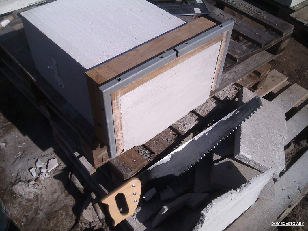

Знаю что для возведения стен из блока автоклавного пенобетона существует множество интересного инструмента. Например:
1) Ползун для нанесения клея на горизонтальные поверхности
2) ручной штроборез применяемый для армирования кладки
3) Пила по пенобетону
3) Терка

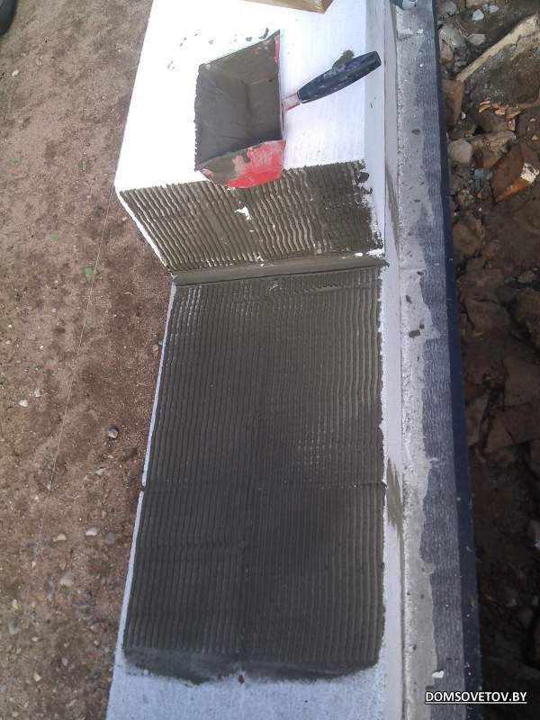

4) Зубчатый ковш для нанесения клея не только на горизонтальные поверхности, но и вертикальные
5) Приспособа для пилования блоков
Наверняка что-то отсутствует. Например насадка на дрель для замеса клея. Может еще что-нибудь отсутствует?
Где все это купить?

Ковшик на 300 - более, чем достаточно. На 400 - очень тяжелый работать не удобно.
Лучшая приспособа для пиления блоков - глаз. Если неровный (как у меня) - то в любом случае дорабатываем теркой. Но в любом случае пилим с 3-х или 4-х сторон, тогда ровнее всего получается.

Ползун вам точно не нужен, уголок - тоже. Я пробовал - очень неточный рез получается. Есть приемы, которые позволяют резать гораздо точнее.

На фотографии ковш - очень неудобный, им можно только очень жидкий клей наносить, и емкость его мала. Есть в продаже именно ковши, глубокие, из толстого металла. А у этого зубья слижутся быстро (предполагаю, т.к. у меня слизались зубья из толстого металла).
Я тоже клал 400 блок, купил там-же (в ОМЕ) ковш 200мм нашего производства, ИМХО- самый девке огурец... полного ковша хватает аккурат на один блок, сначала наносил на вертикаль, потом на горизонт, если наоборот то не хватает или в притык.

Фигня, сам сделал стусло из доски под размер блока, торец рабочий армировал металлом дабы не разбивался ножовкой.
