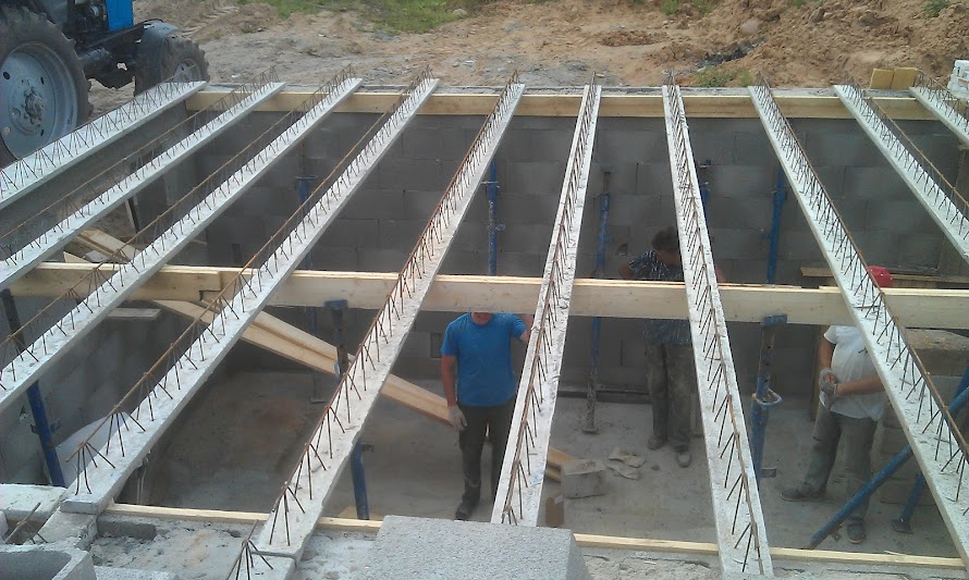

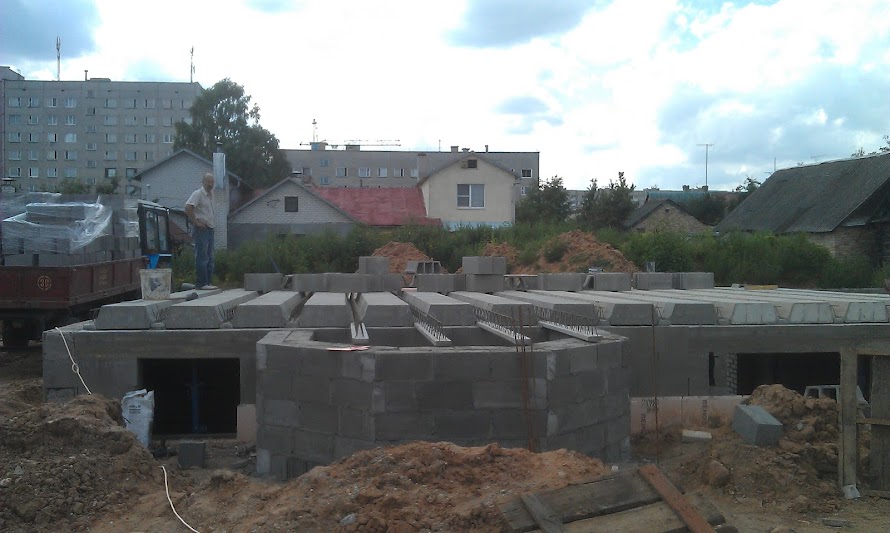

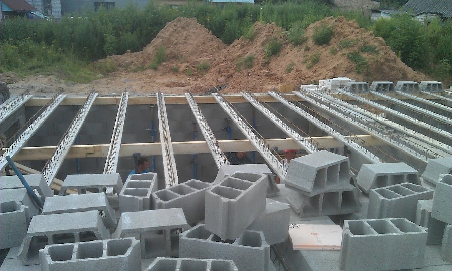

Здравствуйте!
Занимаемся именно данным видом перекрытий!
Сборно-монолитные межэтажные перекрытия HAUS - часторебристое перекрытие. Эти перекрытия состоят из лёгких железобетонных балок, пустотелых блоков и монолитного бетона, заливаемого на стройке. Из-за пустотелых блоков, которыми заполняется перекрытие, перекрытие HAUS является легче, чем стандартные перекрытия. Основа этого решения – соответственно расположенные железобетонные балки, между которыми пространство заполняется пустотелыми блоками. Затем вся конструкция заливается верхним слоем бетона. Такое перекрытие является лёгким и прочным, для монтажа достаточно 2-3 человека! Вам не нужен кран, опалубка, тяжелый монолит, никаких швов и трещин!
Склад в Михановичи (под минском 10 км)
И несколько фот, которые говорят сами за себя:
www.haus.by
