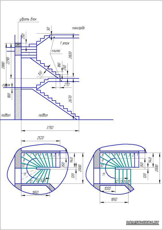

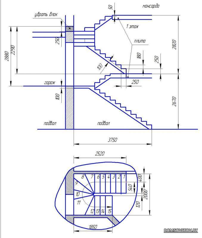

Вот решил запроектировать лестницу в 5уровней.
Прошу помощи и критики.
Лестница монолит.
Ширина марша 950 -1000 мм
Высота ступени -180 мм.
Глубина - 250 мм
вид сверху - лестница между 1 этажем и мансардой

По моему мнению Ваши забежные ступени неудобные. Их следует проектировать не от оси поворота а со сдвигом.

Ок, где то тут проскакивала инфа по построению таких ступень, найду перерисую.

Возможности переделать нету? Мало ступеней.

К сожалению нету, дом сам по себе не большой.
А сколько должно быть ступеней?

Не в том смысл сколько, а в том, что 18см. высоты - это на грани, а 25 см. глубины - маловато.
Нужно выкроить в плане дома место под парочку ступеней.

Вот прорисовал еще два варианта
Руководствовался этим

AndreyZvorygin, а для уличной лестницы (спуск в приямок) 18 см это нормально?

Кто что скажет про последние варианты?
Ходил сегодня по лестнице с высотой ступеней 19 см - по ощущениям - можно было и еще на 1-2 см выше делать, более чем удобно
