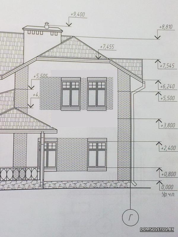

Скоро мне уже второй этаж начнут класть, а я так и не придумал что делать с окнами. Может кто подскажет что-нибудь.
На первом фото комната с двумя окнами. Нужно, чтобы в комнате осталось только одно окно, т.е. то что в красном овале нужно убрать. Остается одно окно шириной 1200 мм. Для такой комнаты явно маловато. Расширить его симетрично имеющемуся по проекту мешает перегородка. Смешать его асимметрично - хорошо ли будет это смотреться на фасаде? Делать два окна на данном фасаде мешает крыша крыльца.
зачес тогда убирать первое окно?
Старый 01.05.2015, 23:14   #3 или 224916
Сообщений: 4,047
@Prosto, его пририсовали когда поняли, что второе не помещается. а мне оно совсем не нужно. И плюс фасад согласован.

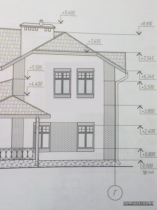

---------- Сообщение добавлено в 10:22 ---------- Предыдущее было в 09:33 ----------
забыл про кирпичи, хотя врядли вы так облицовывать будете
---------- Сообщение добавлено в 10:29 ---------- Предыдущее было в 10:22 ----------
хотя самое лучшее с тремя окнами, все равно в " кладовка, либо ванная" нужно окно
плюсы: фасад становиться серьезным, уравновешенным, появляются окна, надо только увязать с перегородкой и окнами на первом этаже.
минус: что в комнате окна будут смотреться не семметрично стене

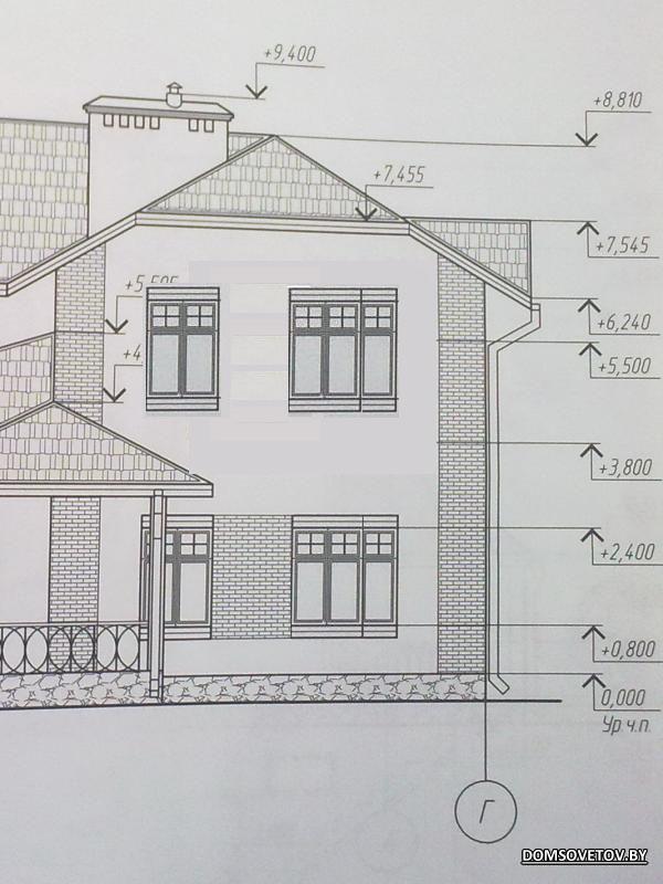

грубо говоря получится такой фасад
нормально ли выглядит такая "несимметричность"?
