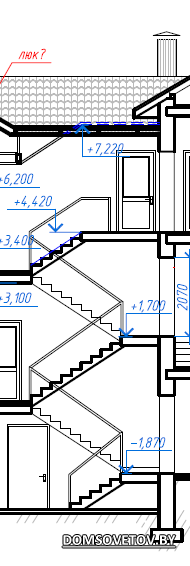

У нас получается очень много лестниц в доме. Запланированы проходные выключатели. Но боюсь, чтоб дойти до верхнего этажа придется слишком много делать манипуляций по включению-выключению света.
Есть мысль поставить бра с датчиками. Но в классическом дизайне вариантов совсем не много.
Хочется выслушать советы, как оптимально решить этот вопрос.
Спасут ли светильники с датчиком?
Или выключатели проходные не так уж и страшно.
Пролетов у нас 4.

А я буду ставить выключатели проходные. Внизу включил, вверху выключил... или наоборот
Да, так мы тоже их ставим.
Но в случае 4 пролетов, если надо пройтись с нижнего этажа до верха получается слишком много кликов.
Или речь идет о варианте: выключил 4 пролета и выключил тоже все 4?
У нас проходной сейчас стоит на каждой площадке, он включает (выключает) на 1 пролет вверх (вниз).
Ниже разрез этажей:
Оказалось, что пролетов целых 5!!

Сообщение от Orange Посмотреть сообщение
Почему много? Например, Вы включаете свет на 1 этаже (раз манипуляция), на нужном этаже - выключаете (два манипуляция). И всё.
Посмотрите разрез и поймете, что кейсов прохода очень много.
Сейчас проходной стоит на каждой площадке именно по причине различных возможных проходов по дому.
Мега-экономию не хочу, хочу мега-удобство.
