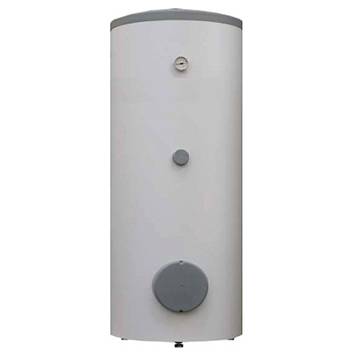

Насчет бивалентного (солнечного) бойлера, 200 л - маловат будет, имхо. Вот простой, "несолнечный", пожалуйста. Дело в том, что солнце не всегда может нагреть воду до 70С. В пасмурные дни и зимой температура в бойлере может быть 40-45С. Такого для всей семьи не хватит, чтобы принять вечером душ. А установить бОльший коллектор, тоже проблема - куда деть лишнее тепло в погожие и длинные солнечные дни? Выбор бойлера очень строго завязан на выбор коллектора и наоборот. Установка маленького бойлера с большим коллектором может потребовать дополнительных технических решений по утилизации лишнего тепла, что существенно удорожает конструкцию и снижает ее рентабельность.
Вот фото моего бойлера. Biawar Mega Solar W-E 300.82 бивалентный на 300 литров. Очень простая конструкция, отлично разбирается для переноски (весит 160 кг). Стальной эмалированный бак, в комплекте - 2 магниевых анода, которые нужно менять раз в 18 мес. Есть возможность замены на титановый "вечный". Возможно установить электронагреватель. Выбрал именно такой, потому что не имею возможности установить бОльший солнечный коллектор, чем для нагрева такого бойлера. Только два небольших ската в моем доме выходят на юг. Купил в конце прошлого года в Польше. С растаможкой обошелся в 2,3 млн.Высота 1,6 м, диаметр - 0,65 м
