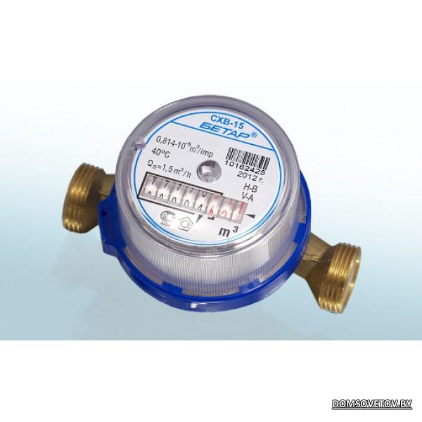

Модель счетчика, и если можно фото в студию..
Старый 02.06.2014, 11:44   #3 или 189665
Vov4ik
Регистрация: 11.01.2014
Адрес: Брест
Сообщений: 172
СХВ-15
Типа такого, модель точно не помню, но помоему этот
