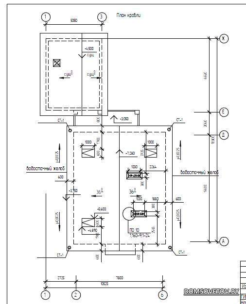

У меня самая простая двухскатная крыша 120 м2. Планирую композитную металлочерепицу типа Metrobond. Сел считать количество доборных элементов и понял, что явно что-то упускаю. План кровли такой:
Доборные элементы:
1. Конек
2. Фронтонные элементы
3. Карнизные элементы
4. Элементы примыкания вентканалов к крыше
Есть сомнения насчет фронтонных элементов...
Что скажете?

Отвечу, Конек, фронтонные планки, канизные планки, примыкание к трубе. Все верно.
Еще гвозди и замазку, на последнем я не заморачивался.

Сообщение от alonecat Посмотреть сообщение
можно заменить на плоские листы и самим из них вырезать нужные части.
Также самим можно вырезать все заглушки конька и фронтонных элементов. Я использовал отходы, а заводские заглушки дурных денег стоят.
Фронтонные элементы нужны.

Сообщение от Kanov Посмотреть сообщение
Согнуть композитный лист в домашних условиях - ну, ную Я бы на это посмотрел. Элементы вырезать да нужно.
Кстати про плоский лист - прикупить нужно, его надо подкладывать на верх и низ трубы, нужно просчитать размеры. Посмотрите инструкцию по организации примыканий. У производителя она подробная. Сами же планки примыканий закажите на фирме, они либо сделают на производстве, либо закажут у производителя. На коленке ровности не получится, да и крошка на месте сгиба отслоится.

Нужна конечно...
Фронтонные элементы = торцевая планка.
Всё с запасом по длине, и учесть нахлёсты, там где они будут.

Сообщение от serega Посмотреть сообщение
Согласен, аккуратно сделать сложно. Забыл написать, мне гнули на производстве, но из плоского листа.
