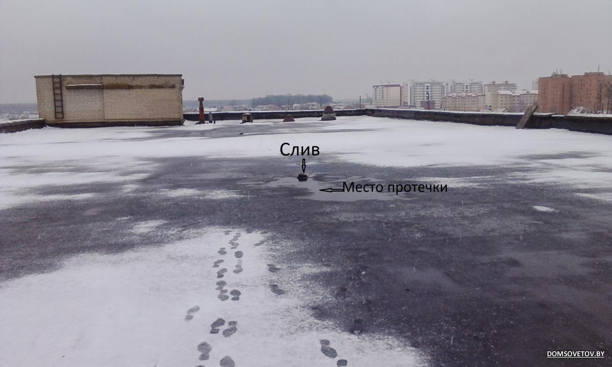

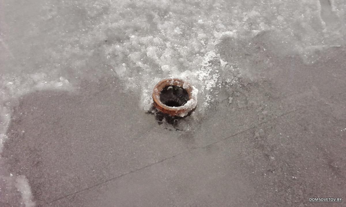

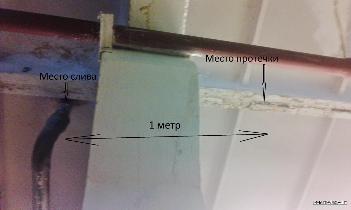

Производственное здание. В октябре была сделана гидроизоляция (финишным слоем, в один слой, поверх старого покрытия). До ремонта крыша телка в четырёх местах. После ремонта течь проявилась в одном месте, возле слива (на расстоянии 1 метр от слива).
Визуально повреждений гидроизоляционного слоя в месте протечки не видно.
Реально ли по фото что-то посоветовать?
Т.е. где более вероятная течь, непосредственно около самого слива ( далее уже по плитам перекрытия она проходит 1 метр и начинает капать),
или всё-таки вода нашла течь в гидроизоляции (и тогда нужно делать поверх ещё одну латку)

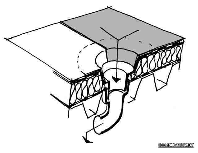

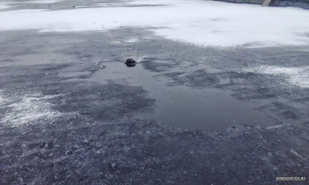

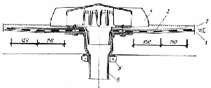

Диаметр воронки вокруг слива обычно около метра. Судя по фото - нет там такого...да и лужа стоит. Сталкивались с таким - вырубали воронку, заливали стяжку вокруг с хорошим уклоном к сливу и наплявляли 2 слоя - не течёт пока...может ещё слив быть забит, тогда уходит куда проще уйти и воронку утопить нужно, как на рисунке

может ещё слив быть забит, тогда уходит куда проще уйти.
Слив не забит, туда вода течёт (думаю 99,9% всех осадков), но четверть ведра после дождя попадает и мимо

Там где стоит лужа, там небольшой обратный уклон от воронки (т.е. стяжка не совсем верно была залита).
Пока такой план вижу:
1) Ждём пару дней пока высохнет
2) Наплавляем 10м2 Бикроста в месте где течёт
Если не помогает, делаю вывод, что место прорыва не на поверхности крыши, а непосредсвенно у слива. (И тогда ждать весны или есть варианты?)
Верно?

Думаю, что не поможет Вам бикрост - воронка нужна и слив утопить (лучше поменять на пластмассовый). Вода дырку всегда найдет, особенно, когда снег лежит и медленно подтаивает...

"Там где стоит лужа, там небольшой обратный уклон от воронки (т.е. стяжка не совсем верно была залита)."
Как-бы там не было, переделать все равно нужно, может, не сейчас, конечно...Ложить слой на стык - оставлять нахлест сверху, а он должен быть снизу - вот туда и будет сочиться...
