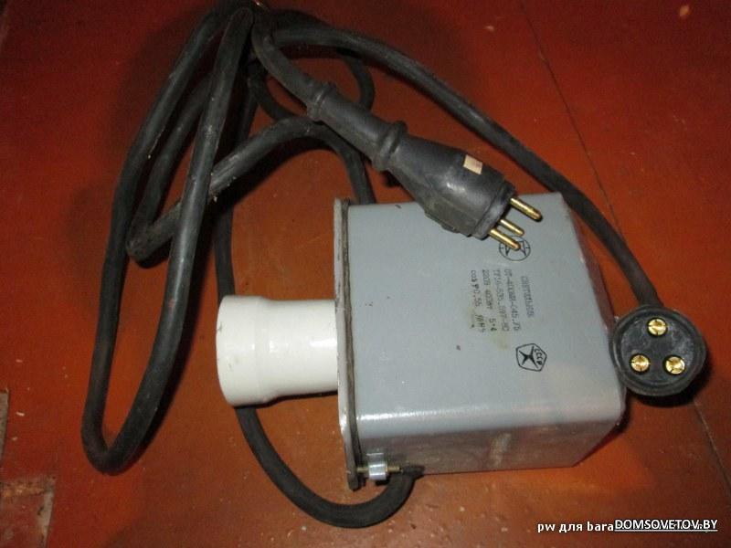

Господа, имеется вот такого плана светильник советских времён. использовался в основном в тепличном производстве при зимнем досвечивании тепличной продукции. Теперь такое чудо можно встретить на барахолках, но не в магазине. Так вот вопрос, как такой светильник использовать для монтажа на столб уличного освещения?
Прилагаю фото и его характеристики. Написано, что 220 В сеть, переменный ток, встроенный дроссель, лампа типа ДРЛФ 400. Сгодится такой девайс для освещения улицы?

Номинальное напряжение сети, В - 220 Допустимое отклонение от номинального напряжения, % - +10 Частота сети, Гц - 50 Рабочий ток, А - 3,25 Класс по светораспределению согласно ГОСТ 17677-82 - Н Тип кривой силы света по ГОСТ 17677-82 - Д Номинальный световой поток, лм - 20 000 Фитопоток (начальный), мфт - 18 000 Освещенность, клк - 4-6 Сила света, кд, не менее: J0 - 2016 J30 - 2772 КПД, %, не менее - 92 соs j светильника, не менее - 0,55 соs j группы светильников в комплекте с блоком компенсации, не менее - 0,85 Число светильников на 5000 м2, шт. - 1920 Удельная мощность установки, Вт/м2 - 153,6 Высота подвеса светильника, м - 0,8-1 Источник света: тип - ДРЛФ 400-1 или ДРЛФ 400-2 с отражателем номинальная мощность, Вт - 400 Пускорегулирующий аппарат (встроенный): тип - 1И400ДРЛ потери мощности в ПРА, Вт, не более - 32 Расчетный срок службы светильника без лампы, лет - 10 Средняя продолжительность горения лампы, ч, не менее - 7000 Масса, кг, не более - 7,9 Гарантийный срок светильника, лет: со дня ввода в эксплуатацию, не менее - 1,5 со дня отгрузки, не более - 2,5 Гарантийный срок лампы со дня ввода в эксплуатацию, лет, не менее - 0,5
Светильник состоит из следующих основных узлов и деталей: балластного дросселя в корпусе, узла подвеса и лампы с отражающим покрытием типа ДРЛФ 400-1 или лампы типа ДРЛФ 400-2 с отражателем.
Подключение к сети блоков компенсации производится с помощью гибкого изолированного провода сечением не менее 16 мм2.
Что скажите?

Какой столб, опору ЛЭП?
Тут один уже отверстие проделывал, самоделкины блин!

Кто его Вам подключит? Если мешает - продать или выбросить. Если запитывать от своей сети, то лучше светодиодный, экономика однако.

Прямо таки я запитаю от своей сети... От колхозной, конечно... И выбросить не годится... И светильники есть и пол мешка ламп к нему... Я вот из описания не пойму, сгодиться ли он для использования вне помещения?
