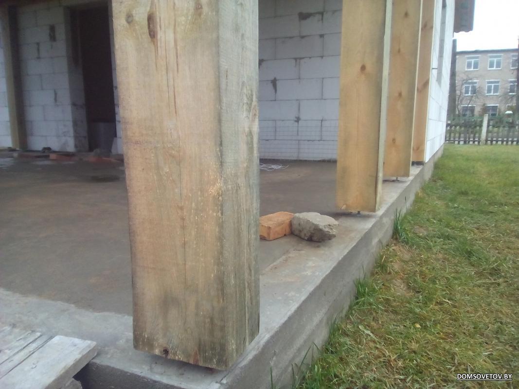

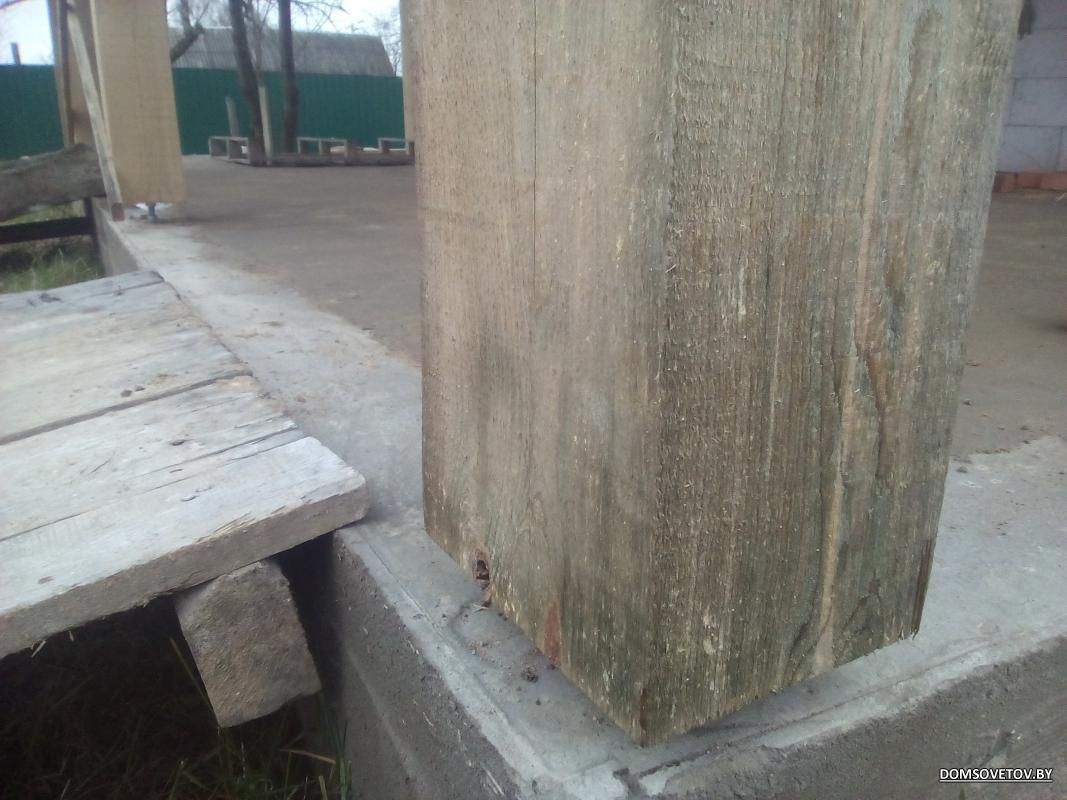

Всем дорого времени суток. Кто подскажет Веранда, балки 150×200 одна сторона начинает с низу зеленеть. Чем лечить подскажите пожалуйста.
---------- Сообщение добавлено в 17:21 ---------- Предыдущее было в 17:06 ----------

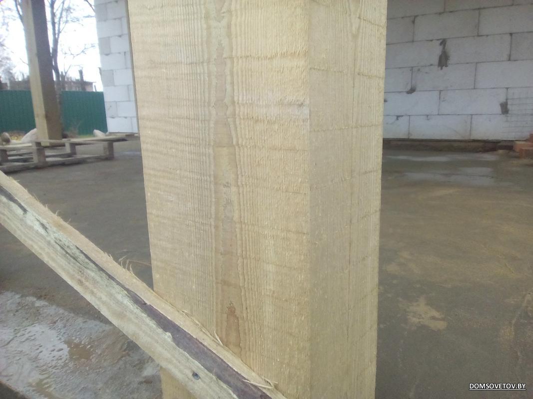

Балки 150×200 ставили этим летом, именно одна сторона правая зеленеет, левая хорошо себя чувствует, обрабатывал сенежом

любой биозащитой.

Купоросом сначала, а потом уже био...

Хмы-купорос и хром.
просто купорос вымывается.

Купорос и хром, этот состав продаётся или самрму бодяжить? А может сразу чутка шлифануть, а потом покрывать?

шлифовать нет смысла.
бодяжить не надо. (хром не знаю где брать)
купить ХМ 11
ХМББ и другие ХМы
ещё вариант-
вокруг мет опоры примотать пакет лелофановый и налит туда
можно литр отработки или пару стаканов чего.
дерево впитывает по ходу волокон. а там самое место подсоса.
