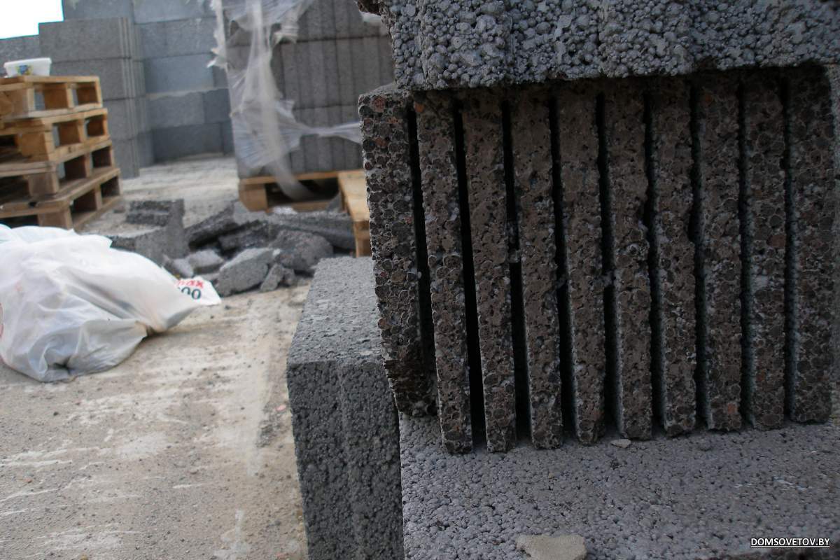

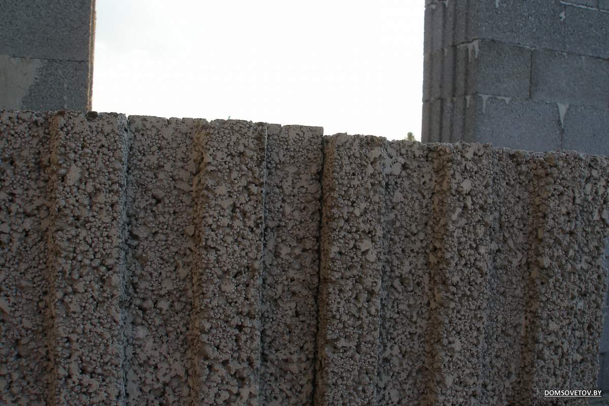

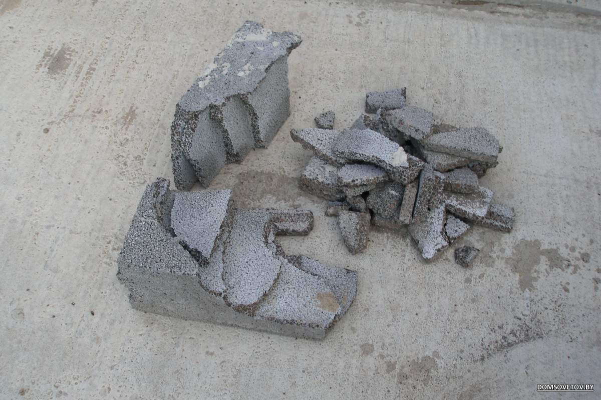

Возможно какие-то другие блоки и не бьются, но новолукомлькие кбб (в дальнейшем нкбб) бьются на ура! Сам материал ощущается реально прочным, но наличие щелей сводит прочность материала на нет при надавливании на стенку блока параллельную плоскости щелей. Причина: очень тонкая стенка. Это делает НКББ очень тёплым(теперь мне кажется что резуьтаты испытаний НКББ правда ), но очень слабым. Гарантированная прочность многощелевых НКББ всего 2Н/мм2 ,что соответствует всего навсего B1.5 или M20.
По неопытности загрузили поддоны в машину таким образом, что часть поддонов пришлось разгружать опираясь стропами на стенку параллельную щелям. Как результат при разгрузке много блоков с поломанными стенками. Не помогало даже подкладывание досок под стропы. Верхние и нижние блоки ломались на ура:
Внутри поддонов было несколько рассыпавшихся на куски блоков и много с трещинами стенок.
Ценный совет для всех будущих покупателей НКББ. Грузите блоки только таким образом, чтобы при разгрузке стропа опирались на стороны блоков с паз-гребнем. Это сбережёт блоки при разгрузке.

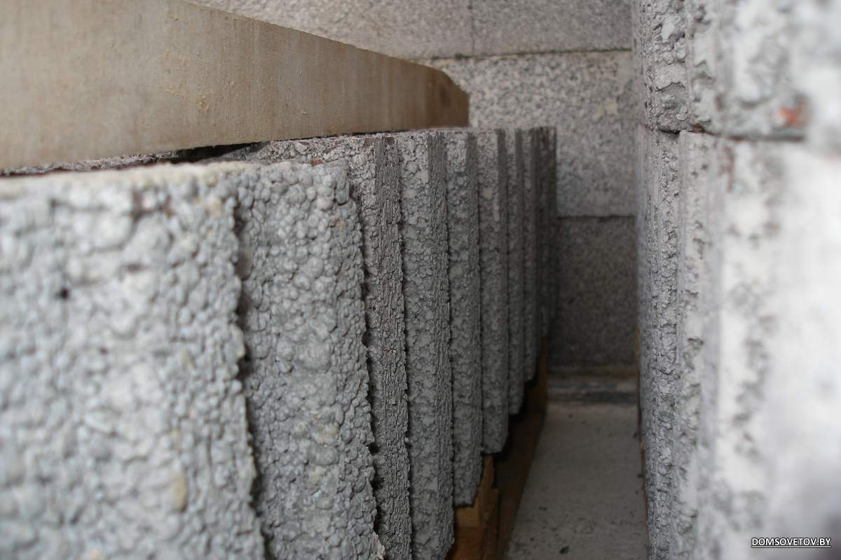

Миф второй. На стенку из кбб легко вешать полочки и легко штробить. Здесь хотелось бы вернуться к прочности блоков. Посторюсь: да сам керамзит реально ощущается более прочным чем ГСБ, но наличие щелей сводит эту прочность на нет. Единственную нагрузку которую многощелевой НКББ воспринимает это вертикальное сжатие. Особенно это актуально для новых НКББ в которых щелей очень много и как результат стенки очень тонкие. Сверлить под дюбеля можно только без удара. При малейшем ударе тонкая стенка проламывается. А вырывающая сила от дюбеля боюсь точно так же как от удара может выломать кусок тонкой стенки блока. В ближайшее время постараюсь провести небольшой эксперимент на эту тему с НКББ и стареньким ГСБ. Что касается штроб, то одна стенка для блока в 300 это -10% толщины и соответственно несущей способности блока.
У меня стенка 300+200=500-100(свес за фундамент)=400-30=370мм. Для моей стены в 500 вроде нормально, а что если как иногда встречается в обсуждениях в интернете стенка 300мм и свес 100мм а потом 30мм стенка блока убрана штробой? Несущая стена 170мм??? По тех.карте керамзита 20мм штукатурка с обоих сторон. Думаю это поможет в решении вопроса со штробами для всех. Но сами тонкие стенки блоков когда я их увидел вживую повергли меня в уныние, хоть и видел их на фото много раз.

Реальность такова что блоки на одном поддоне как правило имеют небольшие отклонения вполне вписывающиеся в допуски.
Но вот блоки с разных поддонов и тем более разных размеров или дат выпуска... С лёгкостью достигают перепада в 5-8мм.

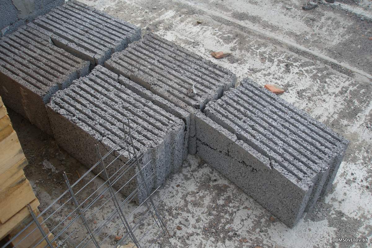

А так же есть и откровенный брак с недостачей материала при формовке блоков:
Справедливости ради отмечу, что в среднем отклонение было в пределах 3 мм. Однако мою "сложную" стенку в два блока с перевязкой 300+200 строители сумели, на мой взгляд, запороть, но об это позже.

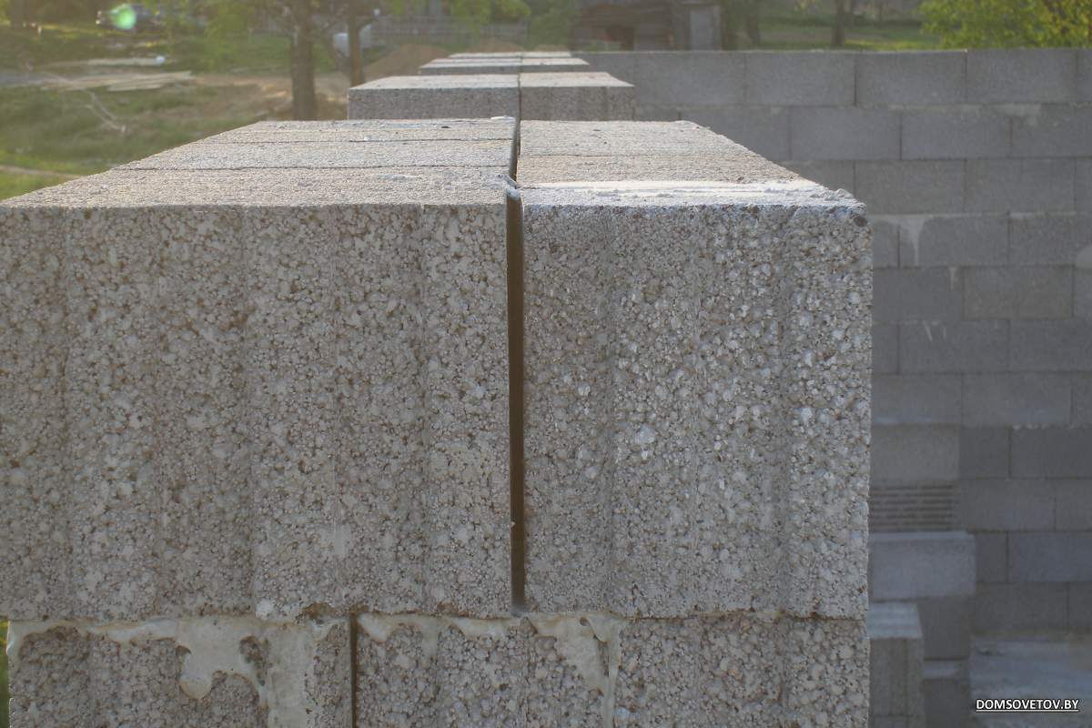

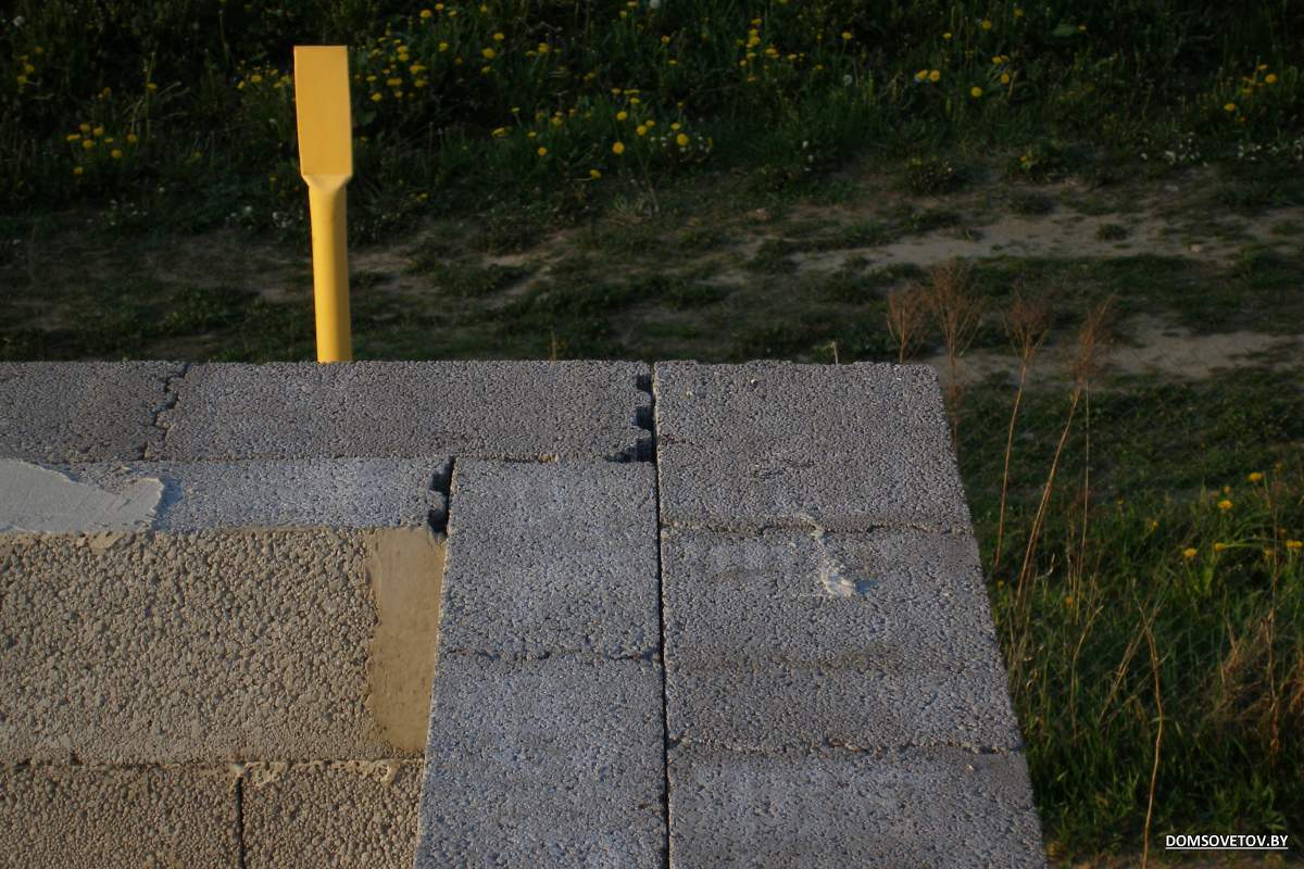

А теперь то что волнует меня больше всего. Как обычно со строителями обсуждали одно, в процессе стройки было другое, а по завершению уже третье. На стройке бывал почти каждый день, вопросы задавал, ответы получал. Косяки при мне исправляли или объясняли почему это не косяк... В целом, особенно сразу по завершению работ, остался доволен. Размеры выдержаны, отклонения где мерял в пределах косяков геометрии блоков. Но как только радость от завершения строительства стенок этажа прошла, сразу начало бросаться в газа то, что слова строителей во многом словами и остались...
Обещали вертикальные стыки где паз-гребень примыкает к плоской стене блока промазывать клеем и заливать клеем пустоты. Аналогично промазывать клеем стыки в подрезанных блоках. Там где делали при мне всё это есть. Что было без меня под вопросом... Но то что нижний ряд раствором пустоты паз-гребня не забиты как обещано и верхний ряд клеем стыки не промазаны и не залиты говорит мне о том, что в середине дела обстоят точно так же. Впрочем эта мелочь врядли повлияет на прочность или теплопроводность. Всё равно будет штукатурка 2 см с обеих сторон.

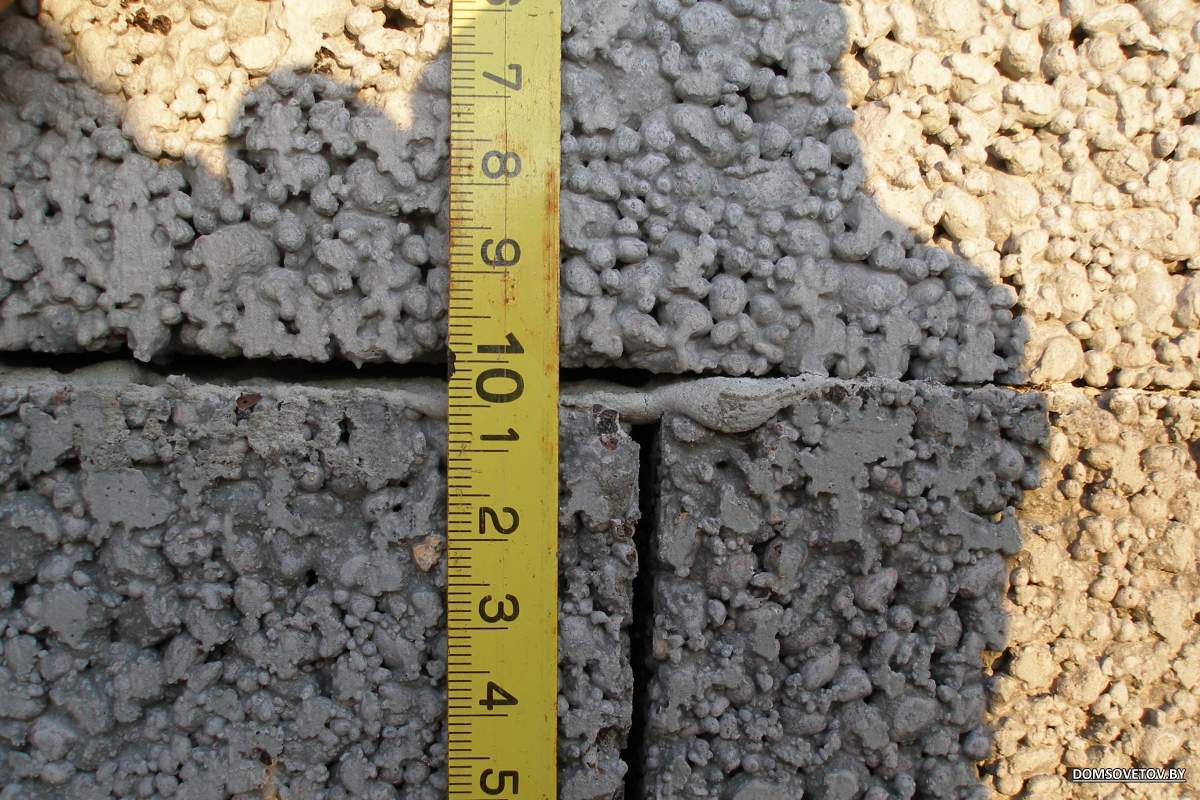

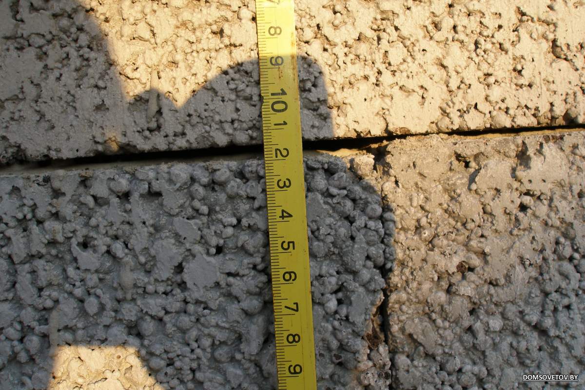

А вот что меня реально волнует так это горизонтальные швы. Пока был на стройке показывал строителям, что есть щели между нижним и верхним блоками. Объяснили это геометрией блоков. На просьбу дать больше клея сказали, что это нереально потому как блоки кривые, и если дать больше клея здесь, то в другом месте его надо ещё больше и он выливается и т.д. и т.п. да и вобще таких щелей не много, на прочность не повлияет и лучше чем они никто не делает... Вобще загрузили меня наивного... И я как лох поверил, а теперь мой крепкий сон нарушен. Сразу я видел таких щелей штук 10, а теперь почти под половиной блоков. И с каждым приездом на стройку их как-будто становится больше. Мне уже вобще начинает казаться, что половина блоков просто так друг на друге лежит.
Посмотрите, пожалуйста, на фотографии, и скажите нужно ли что-либо предпринимать или всё что на фото показано можно считать нормой и спокойно спать?

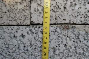

Местами горизонтальные швы незаполненные клеем достигают 5мм.

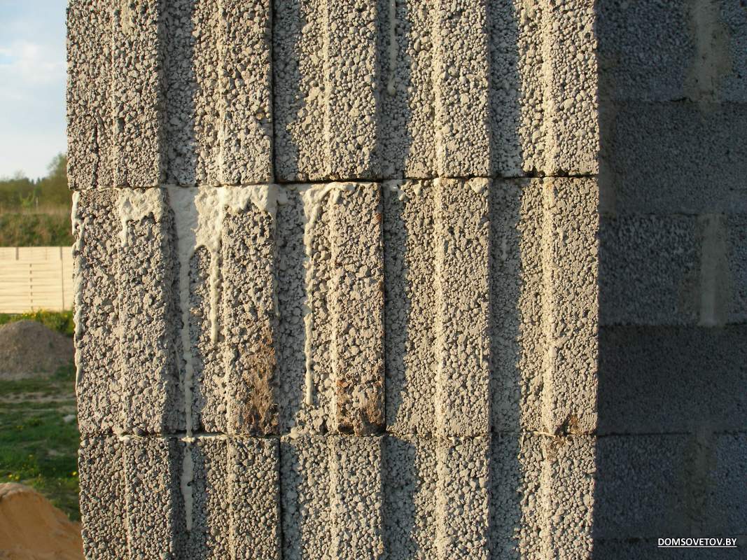

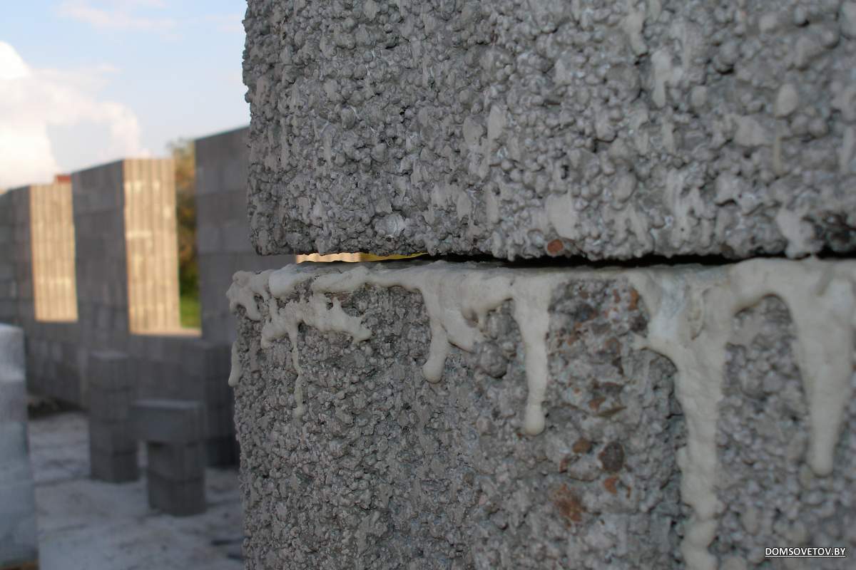

Как надо фуфлить чтобы небыло вопросов! Снаружи и изнутри шов якобы заполнен клеем как обещано, по факту это просто снаружи мастерком намазано. Разумеется я это увидел когда строители уже получили оплату. Полагаю что точно так же сделаны все стыки без паз-гребня которые я не видел как делались.

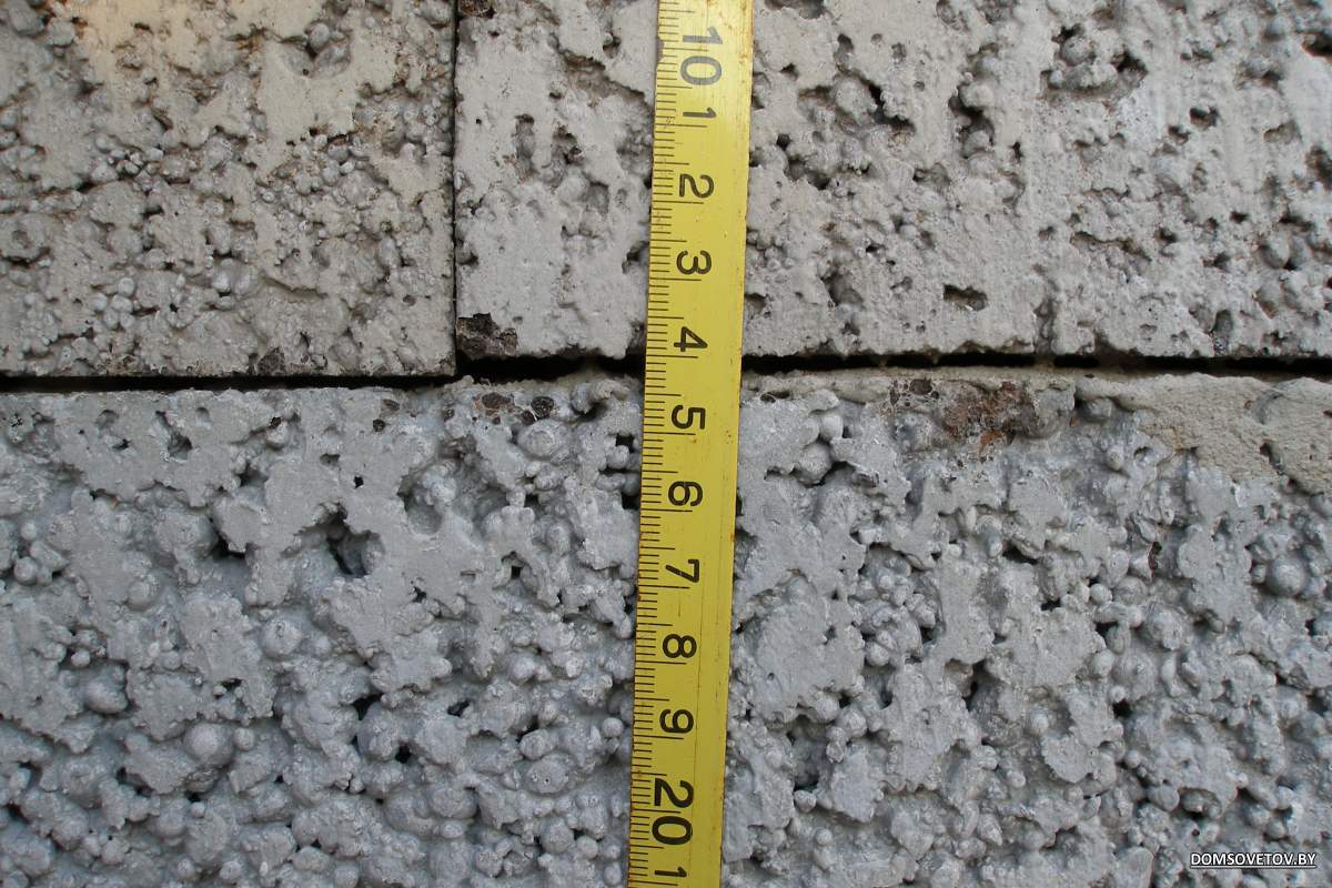

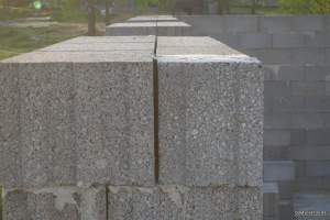

Вертикальный шов почти в см! Сбоку он не виден:
Как сказали мне мои каменьщики когда договариались о качестве работ и цене: мы кладём кирпич, лицевую и декоративную кладку, это надо уметь, а блоки даже обезьяна положит... Они же ровные, шов - клей, маж да клади... Вот похоже как-то так они так и делали... Уверен что правильные каменьшики дали бы больше клея и таких вопросов бы небыло, но уж как есть.
Теперь вопрос насколько всё это плохо и что делать?
Спасибо всем откликнувшимся.

У меня проблема была не столько в блоках, сколько в строителях. Они экономили мой клей... Сэкономили мне больше 20 мешков клея, против рекомендованного расхода. Результат налицо. Клей, к слову, утонул в подвале, когда были летние ливни... Вот такая экономия.

Сообщение от vuser Посмотреть сообщение
Судя по подтекам:
Они не только экономили клей, но и разводили его водичкой больше чем надо. Не удивлюсь, если вместо спецприспособ(ковшика с гребенкой например) они просто поливали блоки из черпачка и бросали сверху следующий блок.

Просто если брать чисто 40ку или 30ку то таких прыжков по высоте будет немного.Но с перевязкой 20ки и 30ки надо постоянно подравнивать более густым клеем.Но это нужно делать сразу когда заметил вертикальную неровность,а не тогда когда уже образовался горб или впадина в 1см.
Все примыкания без пазов нужно запенивать,я считаю это лучше чем засыпание керамзитом,т.к.можно и небольшую щёлочку устранить.
