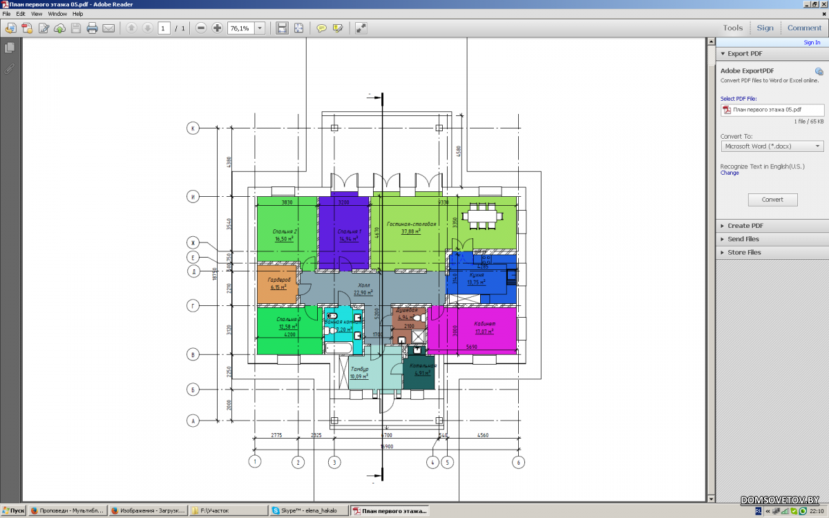

Всем здравствуйте! Приобрели участок с большим желанием строить свой дом для постоянного проживания. Идею о планировке вынашивали года 2. В одном из проектных бюро нашли проект, очень похожий на то, что хотим, но площадь оказалась великовата и исполнение дорогое (монолиты, керамическая черепица). Нам согласились на основе типового сделать индивидуальный проект. Сейчас мы в процессе. Предлагаю планировку на обсуждение. P.S. Семья пока из 4-х человек: мы с мужем и два маленьких мальчика. Количество детей ожидается увеличить)) Поэтому спальни пока на каждого, а потом для мальчиков и девочек.

кухню развернуть и стенку в столовку убрать/сократить.
гардероба вам хватит только на 3 человек.
многовато окон
многовато окон
Кухня отдельно - это принципиально: хочу настоящую кухню, а не картинную, и стилистически она будет другая, не так, как столовая, благо, площади позволяют. гардеробная - да, хотелось бы побольше, но не нашли, за счет чего увеличить. У спален забирать не хотим.
Про окна - дороговато, но не думаю, что много. У нас сейчас в квартире на 46 м2 4 больших окна.
Спасибо!

@Елена_, а залейте просто картинки а не файлик... а то обос... пкритиковать неудобно...

А зачем вам кабинет на 17 квм, который больше всех жилых комнат?

@nice911,
это на вырост семьи. не обр внимания

Гардероб делить на две спальни. Вообще, в идеале надо под каждую спальню свой гардероб.
Чет как-то не понятно с конструктивом - несущими конструкциями. Зачем из столовки два выхода на террасу?
Вход в душевую из холла.

2 выхода-это для симметрии. ну шо тут сделаешь. только сократить и сместить ..
ну дверь-то ладно-можно и во 2ой холл..но надо ли?

так получилось... Изначально он был 13 и кухня 9 + кладовка. Решили увеличить все и без кладовки. Но нам так и надо - много чего в кабинете будет, а еще и гостей разместим, если что.
несущие были предусмотрены под монолит, переделываем под балки. Два выхода - чтобы света много и , как уже ответили - для симметрии))
Вход в душевую возле кухни??? Он сначала предусматривался только как туалет. Лучше из коридора...
Это Вам было)) : так получилось... Изначально он был 13 и кухня 9 + кладовка. Решили увеличить все и без кладовки. Но нам так и надо - много чего в кабинете будет, а еще и гостей разместим, если что.
