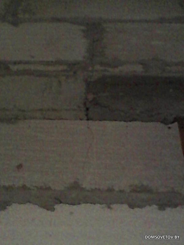

Короче говоря, суть проблемы в следующем: в простенке несущей стены второго этажа, размерами 300х500 под перемычкой и над ней пошла трещина. Под перемычкой, которая описается непосредственно на газосиликатный блок посредине блока, ширина трещины под перемычкой где-то 1,5мм длина чуть меньше высоты блока... Над перемычкой- трещина по шву в кладке, на эту стену опираются дер.балки 2-го этажа+ стойки под коньковый брус, опирание через дер.брус

@Irinochka, давай фотку, а то с воображением туговато

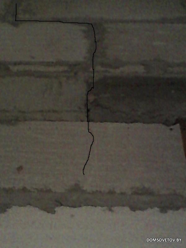

Фото прилагаются
трещина
прорисовала карандашом, чтоб лучше видно было

@Irinochka, чей ляп - не обсуждается. Нужно выяснить причину образования трещины. То ли от того, что перемычка положена сразу на ГС блок, то ли какая другая причина. Дайте более об'емное фото, а не самой трещины. Ваше фото ни о чем.
Потом будем искать варианты.

Мне что-то видится, что это из-за прогиба перемычки.
ИМХО, может отколоть край простенка - опасно.
Мне видится такое решение: подпереть пермычку могучим брусом (расклинить), отпилить край простенка до половины ширины опирания перемычки и замонолитить столб.
