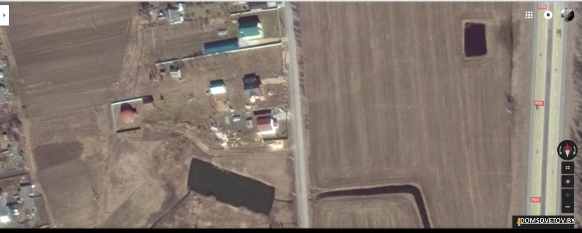

Каждый раз когда еду на стройку по слуцкой трассе наблюдаю дом-сферу =)
Расположен в деревне Озеро (25км от минска). Виден с трассы...
Правда его поверхность в виде треугольников сделана.
https://www.google.by/maps/place/53%...s0x0:0x0?hl=ru
