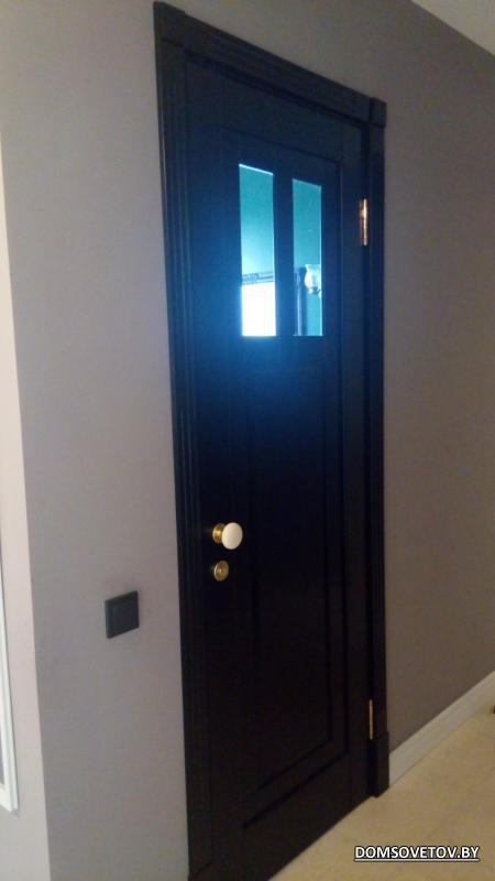

занялся поиском дверей в ванную и туалет. Поиск дал примерно следующий результат: есть специальные двери для бассейнов итд за дурные деньги и размерами не для стандартного санузла и. собственно говоря все. Нашлись еще некие россияне, предлагающие двери с интригующим названием аква. но, похоже, это обычный МДФ .
Может кто-то что-нибудь подскажет по данному вопросу? Видел что-то в продаже или себе ставил. Сразу скажу - стекло не хочу. Даже такое Оффтоп
