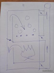

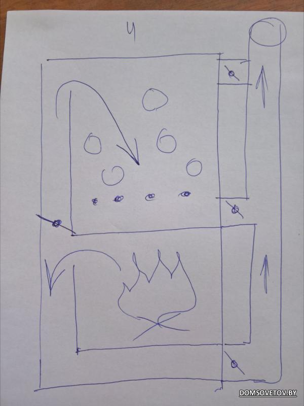

Как то тем по банным делам то и нет. По сути я и не предлагаю здесь рассматривать банные дела, просто расскажу о строительстве немного не обычного комплекса. В общем то все будет расти вот из такого наброска на куске бумаги

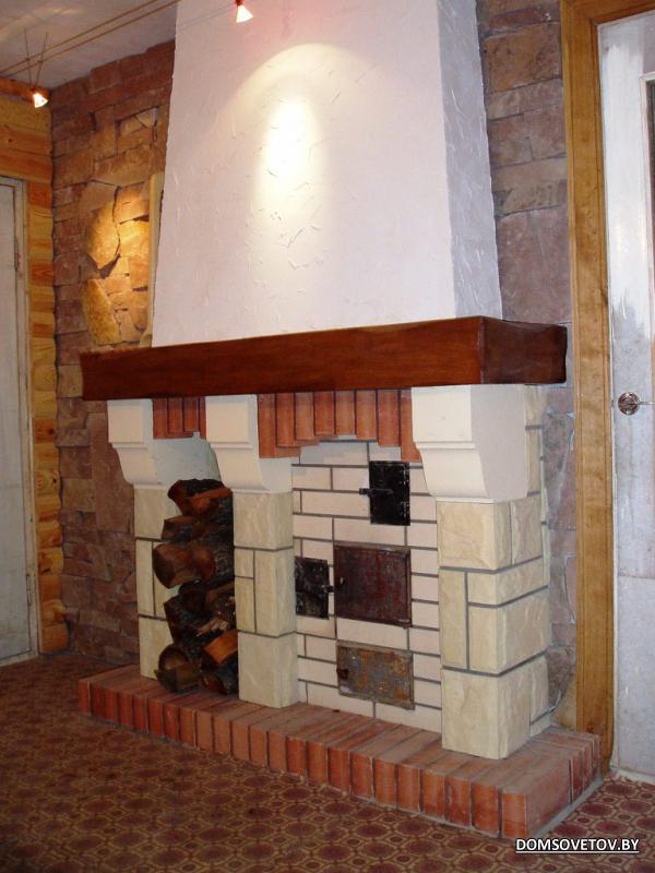

Вторая печь была кирпичная не прямого нагрева. Вполне себе агрегат, для ценителей хорошего и здорового пара. И выглядело это так.
И собственно ради чего всё затевается. А ради вот того клочка бумаги и тех тех. условий которые плавно вытекают из рисунка.
Печка будет называться-факельная обращённого пламени. На сегодняшний день это самая передовая конструкция для истинных гурманов банных процедур.
Сильно не буду вдаваться в теорию,но попробую в двух словах описать. Это печь прямого нагрева камней с прогревом закладки сверху вниз. Если посмотреть на традиционную печь прямого нагрева то камни в ней греются снизу в верх, т.е самые горячие лежат снизу а поддаём воду на верхние камни, условно " холодные". Есть там и ещё ряд не очень приятных вещей. У всех печей прямого нагрева есть один существенный минус- с начала мы печь вытапливаем,потом делаем небольшую паузу а потом идём париться.
