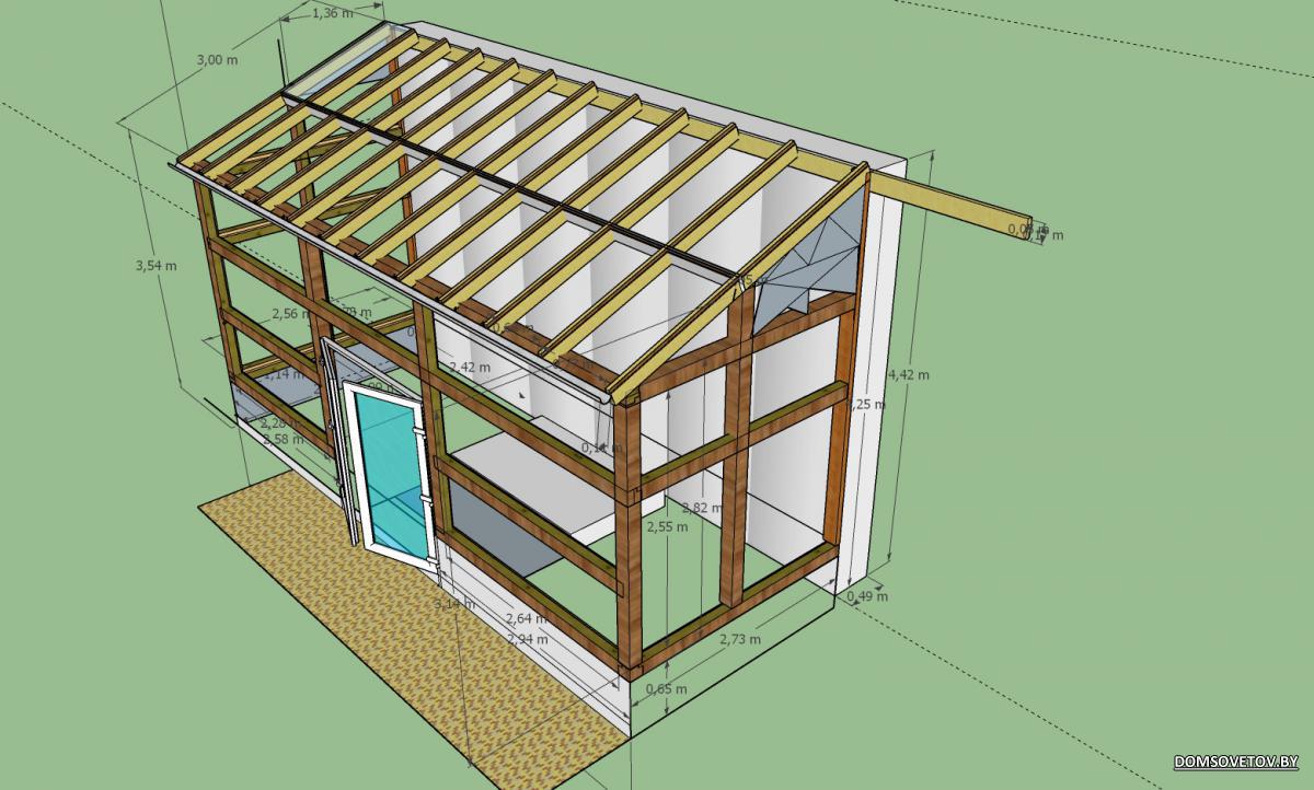

вопрос знатокам.
змний сад тамбурного типа.
те зимний сад имеет стену к дому ..дверь и все прочее.
ЗС субтропический.
не пугайтесь-это значит , как в италии климат-зимой +5 будет.
стены- каркас и стеклопакеты однокамерные.
а вот с кровлей-полная непонятка.
1/ стеклопакеты + общая накрывка из монолитного поликарбоната(4-6 мм)
шаг стропил и рассечек 1м*05м
в этом случае надо затенять кровлю летом постоянно-там будет жарко , даже при том , что 2 окна вытяжных. вернее многие культуры не очень любят поначалу яркое солнце.
зато зимой тепло и свет есть..типа
2/сотовый 6мм поликарбонат.(или 8) недорого и затенять не надо
но..заплесневеет и зимой при - 15 будет прохладненько....
где тут ошибки
---------- Сообщение добавлено в 12:31 ---------- Предыдущее было в 12:30 ----------
Старый 11.06.2020, 14:58   #6 или 325678
Сообщений: 3,344
стекло надежно, а сотовый после града на мусорку
зимой можно дополнительно пленку натягивать
и предусмотреть защиту от подмораживания
притенять надо уже в феврале

понял.
