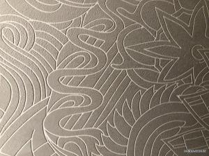

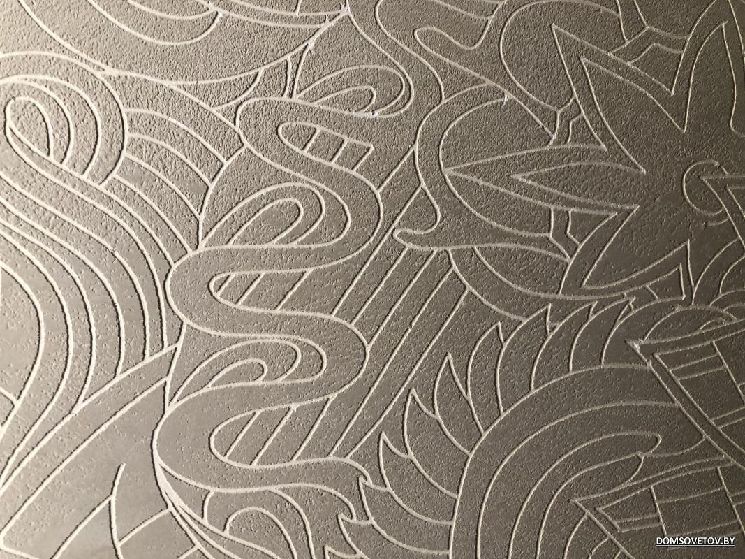

хочу попробовать вспомнить как прикреплять картинки ))
Декоративная штукатурка имитация травертина с линогравюрой
P.s. Научусь вставлять картинки нормально скину ка к в интерьере смотрится ))
