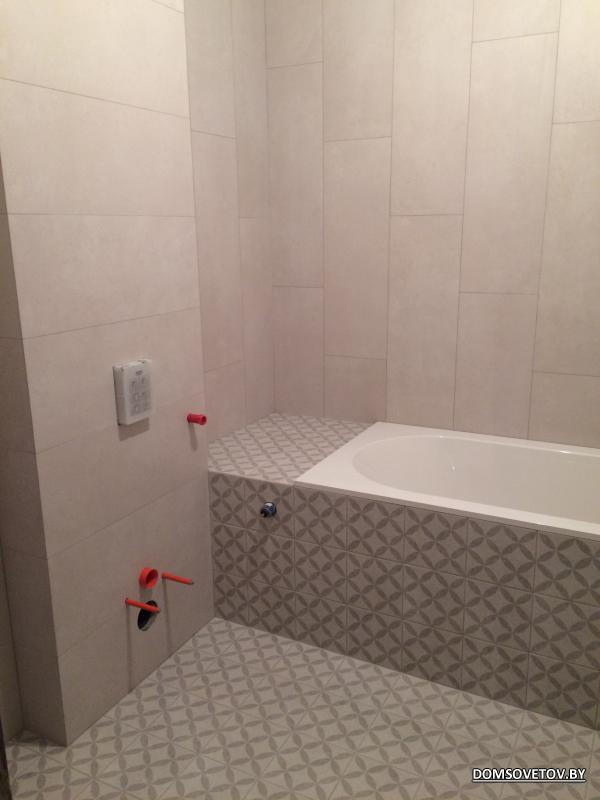

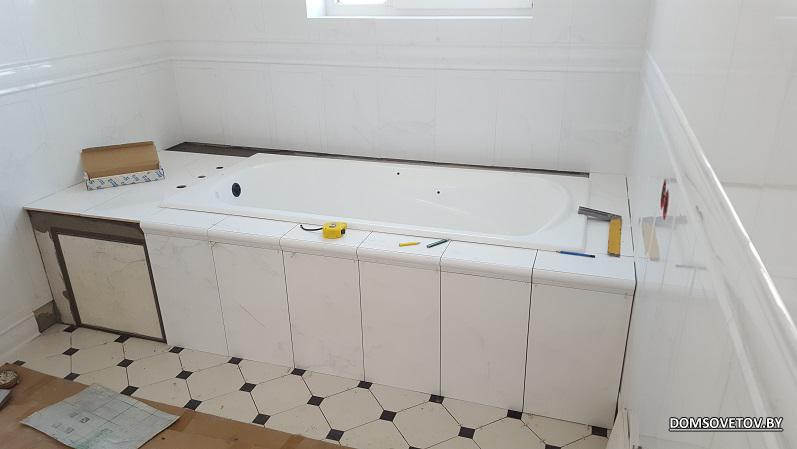

Старый 28.11.2018, 16:59   #4 или 314546
Сообщений: 6,711
Кто как у себя решал этот вопрос?
я максимально большой люк из имевшихся поставила, оформлен той же плиткой.
Вот в процессе сборки.
Получилось так.
Получилось так.

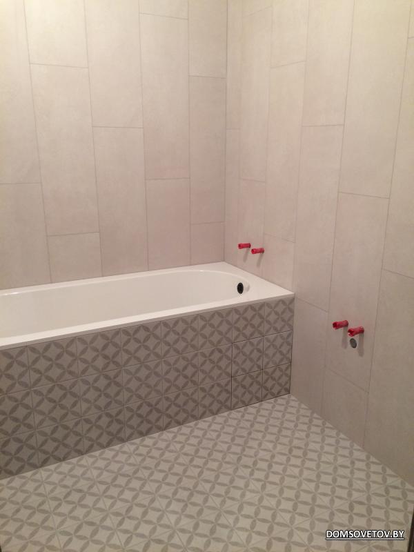

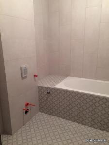

экран 40х40, шов пока никак не заделывали.
@magari, скажите, такая площадка, где у вас всякие баночки стоят, удобна?
у нас примерно такая же намечается, ломаем голову, оставить так или заколхозить полки какие туда

Сообщений: 6,711
а через парапет удобно залазить/вылазить в/из ванны?
Нормально абсолютно. там всего-то 10 см
Удобно тем, что всё под рукой. Не нужно вставать из воды и тянуться, мало ли что понадобится. Ну и эстетично, у меня там и цветы порой стоят для красоты.
я делал родителям такую полочку поверх ванны с уклоном в ванну
В моём случае - не вариант. Т.к. у ванны бортик заовален. Вода не стоит. Капли бывают, когда мокрой рукой тянешься там за средством каким, но просто тряпочкой потом протираю и всё.
