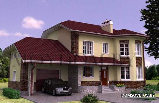

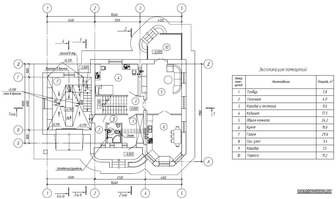

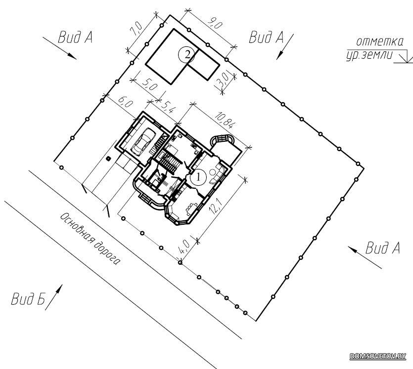

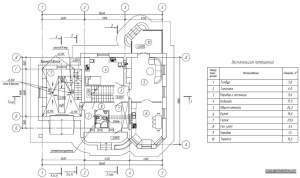

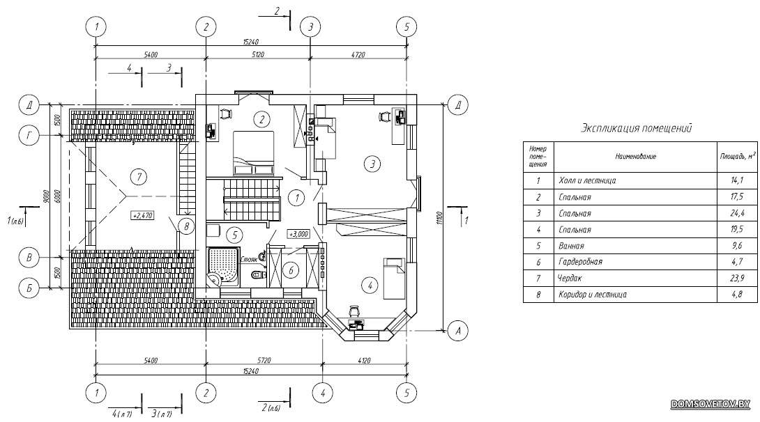

Соответственно, вот проект и генплан:
Он частично доработан под мои хотелки, все мне в нем нравится, кроме входной группы (нет тамбура, мало места, теплопотери при входе/выходе на улицу). Нужно с ней что-то еще придумать.
Комментарии и критика приветствуются!

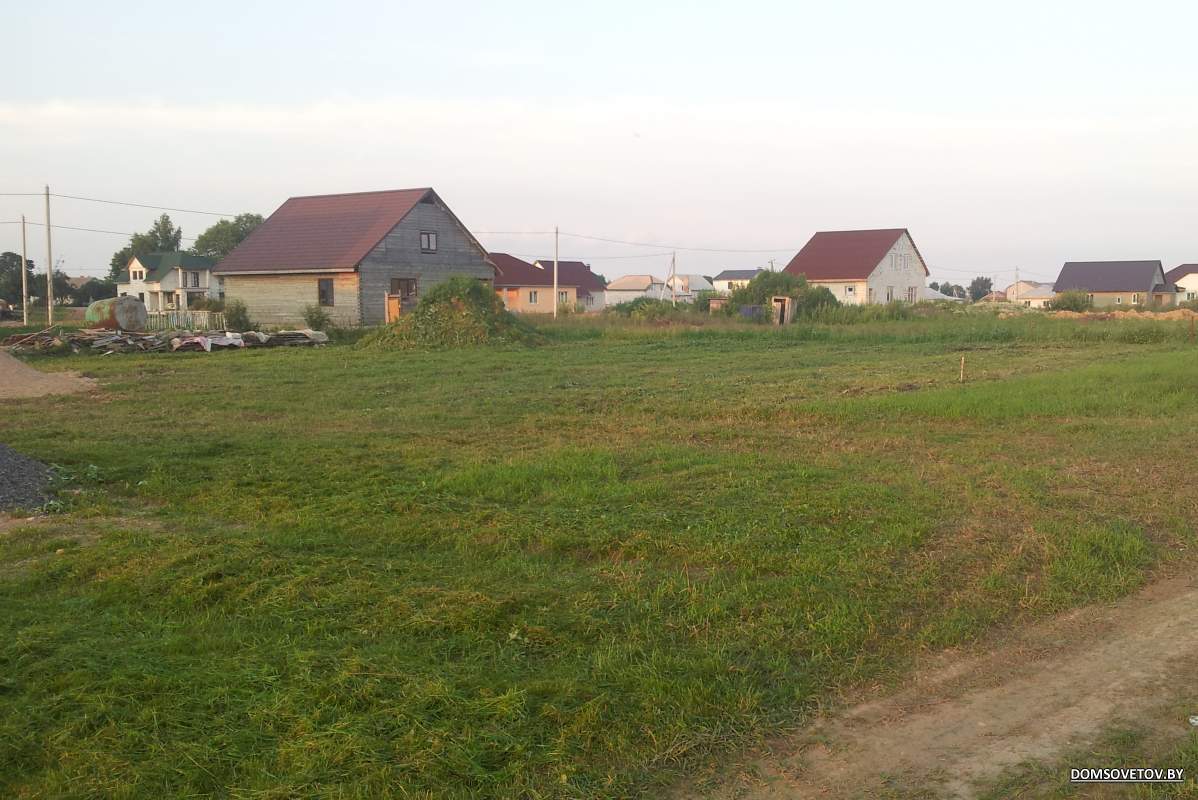

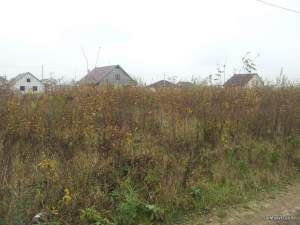

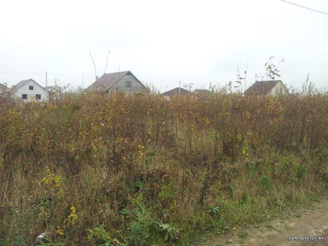

Едем на наш участок осматривать приобретение.
Видим печальную картину
Ну ничего, покупаем инструменты и вперед!
Ну вот, совсем другое дело!

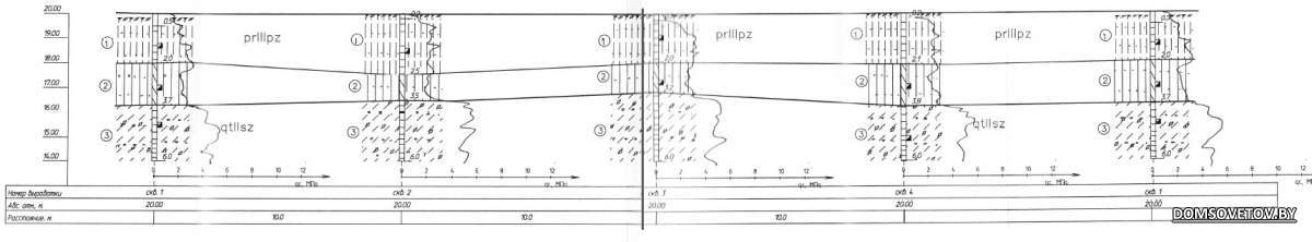

Геология, куда же без нее?

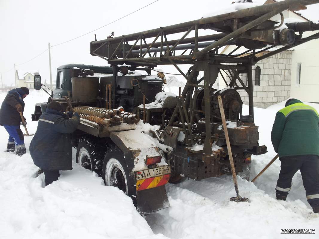

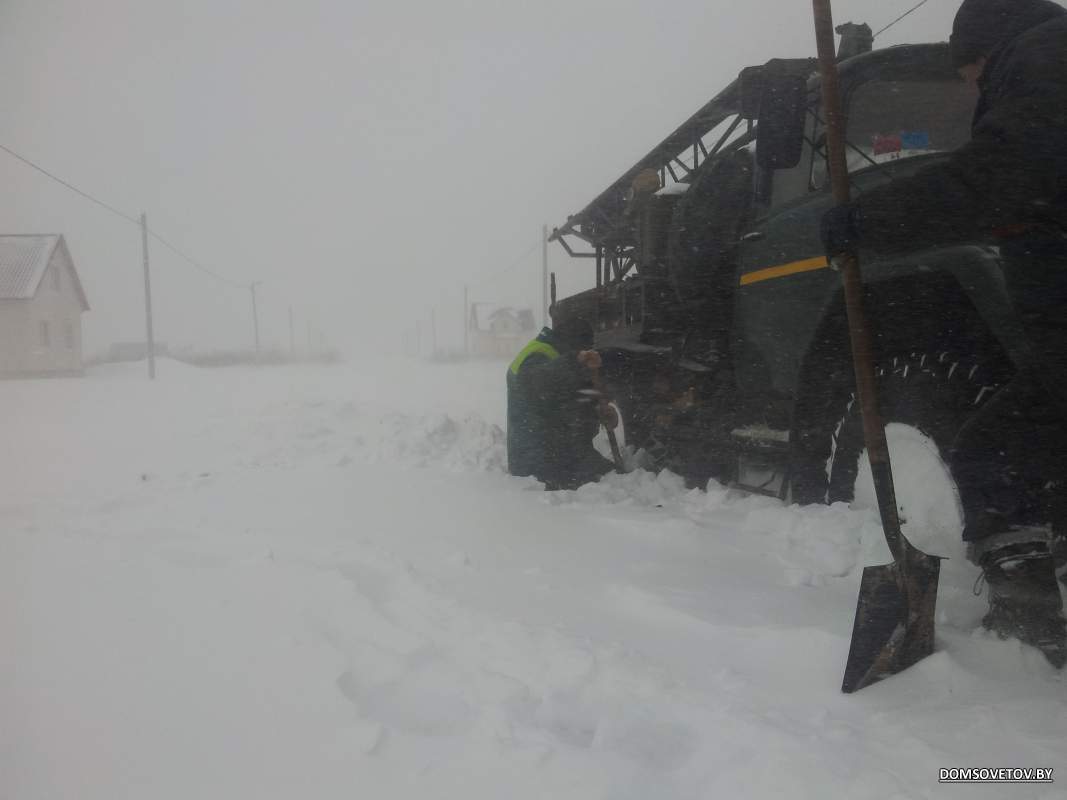

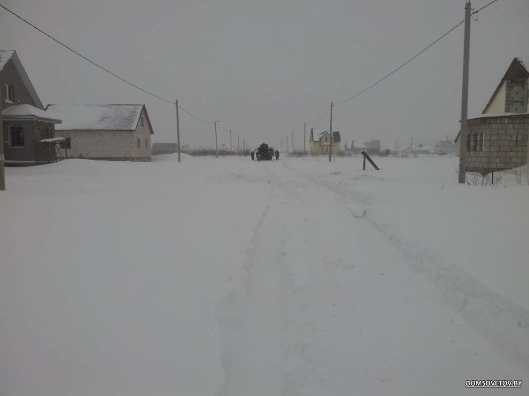

И время ее сделать самое подходящее - зимой, в день урагана Хавьер
Так что получилось "метр едем - три копаем"

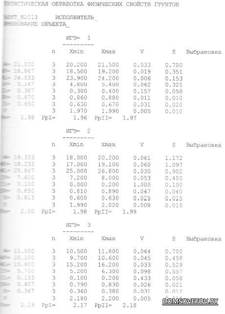

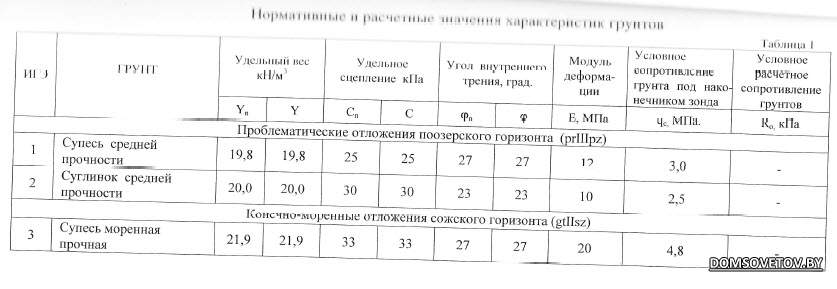

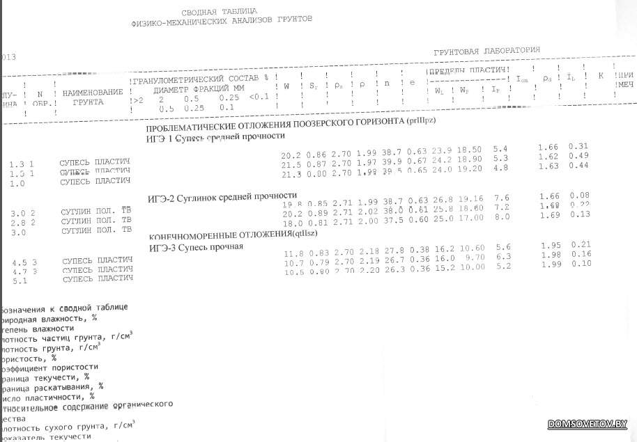

Результаты георазведки неутешительны - грунт как пластилин.
Теперь вот не знаю, какой фундамент делать то - то ли плиту, то ли монолитную ленту.... то ли из ФБС с монолитной подошвой и армопоясом сверху...

Если немного увеличите террасу то в стене можно будет сделать ещё один канал под уличный камин и расположить его на террасе

Сообщений: 2,521
У Вас нетто-длина гаража меньше 6м, современные машины около 5м.
Будете по машине на противоположную сторону гаража перебираться .
Спасибо! Действительно здравая идея!
---------- Сообщение добавлено в 13:21 ---------- Предыдущее было в 13:05 ----------
6 метров - это внутренняя длинна гаража без отделки.
Хммм, посмотрел на новые мерсы и лексусы - 4.8 - 5м.
Так что, думаю, мне хватит ))
По проекту - меня больше волнует вход в дом без тамбура, лестница без окна.
По лестнице - есть идея не делать перекрытие второго этажа над ней, а сделать нишу, отрезав ее от чердака. В наружной стене сделать окно, круглое например. Тогда и лестница будет освещена и холл второго этажа.
И очень уж хочется в районе лестницы сделать спуск вниз, в подвал. Но боюсь из-за грунтов, что может быть вода весной.

Сообщение от IT_Prof Посмотреть сообщение
не хватит... Куртка и штаны будут все время грязные. Нормальный "зазор" - не менее метра...
А что зил без "передка"?
Ок, подумаю над увеличением гаража на 30 см.
Я просто сознательно не буду, да и не планировал, ставить туда машину на постоянной основе. Машина только в самые лютые морозы или жуткие метели будет там стоять. Ну еще масло поменять, помятую теплозащиту отогнуть и т.п.
По поводу ЗИЛа, да старичек он был совсем, растерял все свои "достоинства"
Думаю с нормальной прокладкой не копали бы ничего... Мост гребет... Это не снег для него...
---------- Сообщение добавлено в 15:33 ---------- Предыдущее было в 15:32 ----------
На метр как минимум... ИМХО.

Saburoff, ну не все же "гонки" строят...
