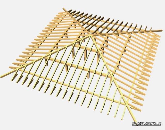

@Андрей., для какого конструктива вальмовой крыши онлайн калькуляторы дают такое сечение? Для того чтобы уменьшить сечение стропильных ног - сделайте несколько каркасов со стойками или просто стоек.
Я у себя делал что то типа такого только один каркас (вместо двух как на рис) и с обвязкой внизу. Диагональные ноги сращивал и место сращивания - в месте каркаса. Сечение стропил у меня 50*150, кобылки 50*100, габариты дома 11*11 (для ваших габаритов чуть посерьезнее каркас стоек но принцип такой же).

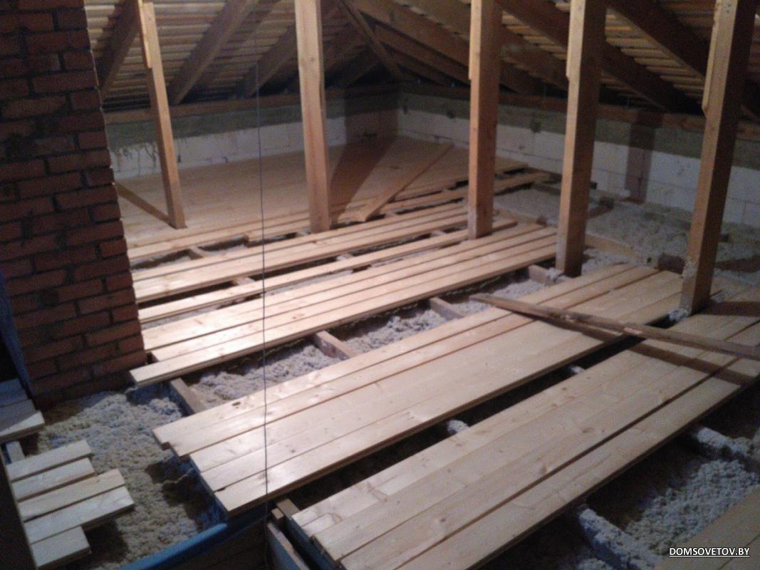

Мне стропила подпирали обрезками стропил без устройства каркаса. Каркас сложней было бы организовать. Две трубы и они чуть мешают сделать квадрат на одном уровне по всему контуру.
Центральная стойка не нужна. Она тут при монтаже важна была а потом уже решил не убирать хоть все и советуют спилить и будет больше места.
И еще есть смысл крышу делать безраспорной (по три горизонтальные ригеля вверху фото)
При наличии плит нет вопросов с утепление - лаги поставили, между ними утеплитель и сверху зашили
На этой крыше стропила 170*50 кажись на дом 11х11 м. На диагоналях по две срощенные стропилы чтоб сечение 170*100 получилось.
Стропила это может с половину всего дерева пошедшего на крышу. Еще на доску для настил по стропилам и бруски примерно столько же пошло.

Сообщений: 2,705
@Андрей., горизонтальные у меня есть, только на фото один уровень попал. Над ним второй перпендикулярно идёт.
Назначение понимаете правильно.
