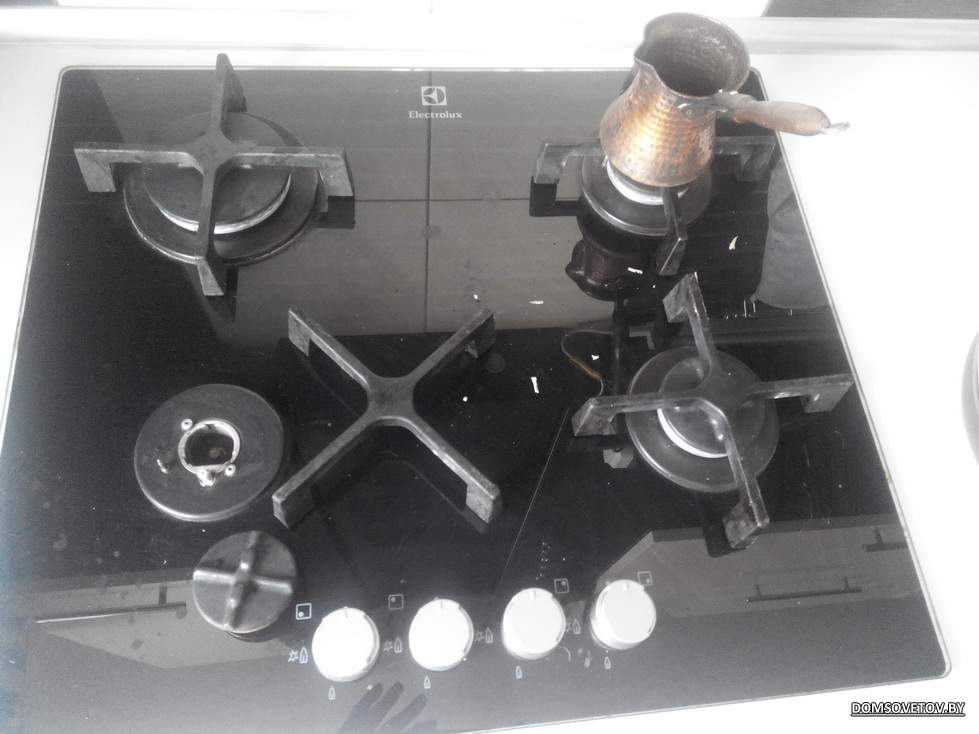

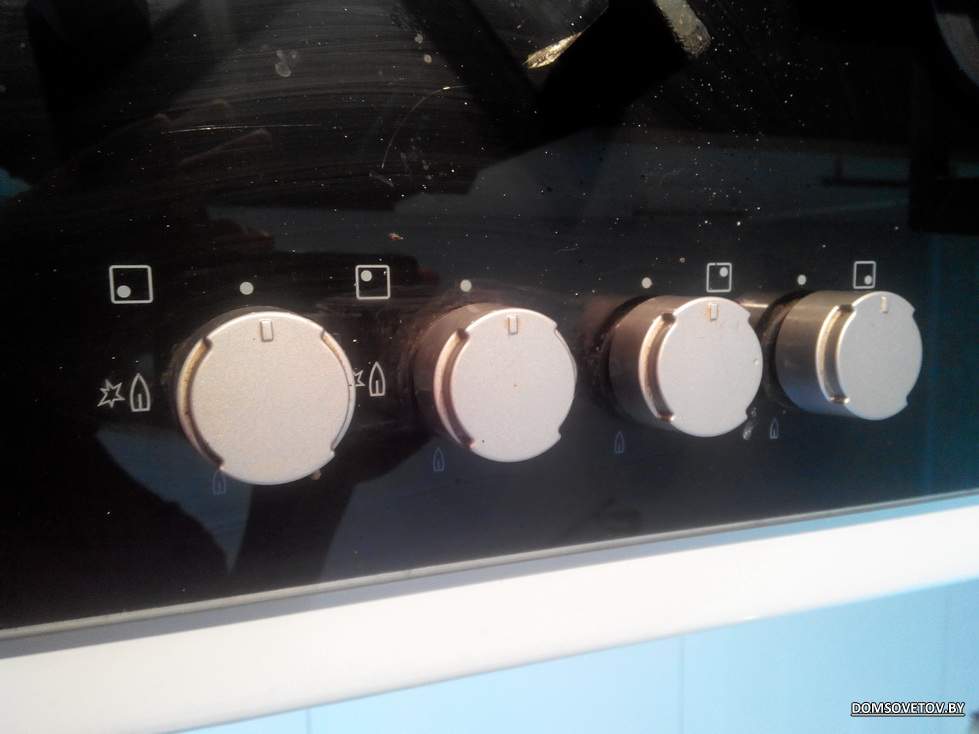

Народ интересует опыт эксплуатации газовой поверхности на стекле. Как она в эксплуатации - много нареканий в нете на тему, что очень маркая поверхность и требует постоянной чистки, что в отличие от электрической, которую просто протер, проблемотично - камфорки и решетки!
Старый 03.04.2014, 17:26   #8 или 183201
Сообщений: 15,767
serega,
1/ раздельные чугунные подставки обязательны.
2/чиститься фрошей отлично.
3/выдерживает падения (пока что)
4/дырки и прочее вычищается зубной щеткой.
5/ а вообще- фигня фигней. 3 детали в этих плитах и все китайские.
(сказки про бош -это для детей.)

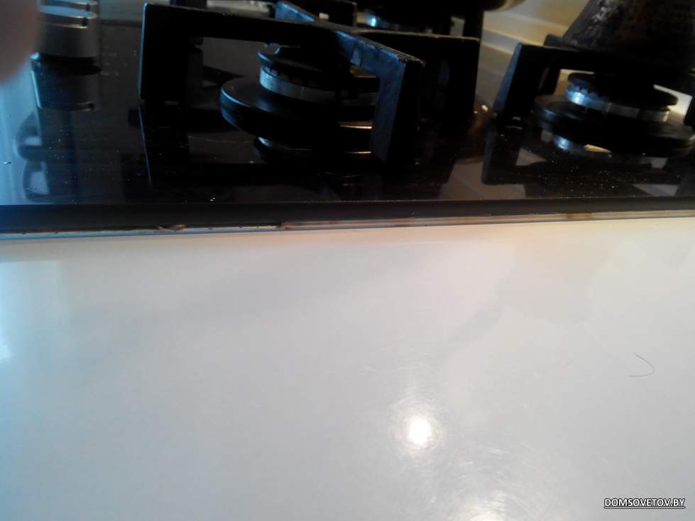

6/торец панели снизу сразу надо засиликонить.
