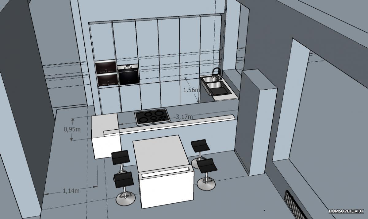

по результатам долгих мучений мысли и множества внутренних компромиссов родился вариант расположения кухни, который ИМХО покатит. тюнинг по расположению техники, размерам и пр уже дизайнер сделает...
жена, если ты читаешь форум, это то, о чем я говорил ) исчезла классная барная стойка... но появился стол ) и винный шкаф )
в общем... устал я этой темой заниматься. прислали мне чертежи уже по приточке - буду тендер открывать...
Старый 03.03.2016, 22:10   #1946 или 254655
blaster
Регистрация: 17.04.2012
Сообщений: 189
@AAR, если варочная газовая, то спросите у вашего газовщика согласует ли он этот вариант. Газовый вентиль должен быть на стене на которой установлена плита. А тут стены нет, могут быть вопросы. И длина шланга максимум 2,5 метров. Все это со слов монтажников которые делали мне.
Сидеть за обеденным столом, возле которого что-то готовится, особенно ярусом ниже, будет не приятно. Кроме того, от готовки летят во все стороны брызги, жир, и т.п. Подумайте короче...
Также советую сделать "флип" мойки. Отзеркалить короче. При этом варианте будет заляпываться ближайший фасад кухни. И учтите открывание створки окна, если оно будет конечно, чтобы смеситель не мешал этому.

Сообщений: 15,414
последнее фото- это один из 2-х классических американских вариантов.
правда надо сверху большой колпак вытяжной.
что касается готовки и тут же кушать.
это для нормальных людей самое полезное.
и нормальное. по крайней мере в италии.
для аристократов-есть рестораны.
правда аристократы обязаны знать труды Ницше.
ну или хотя бы -он был с усами или лысый.или.
вы знаете ответ на этот вопрос?
кстати , мне почему-то полегчала , когда я увидел это решение.
как будто я это себе решал...странно да?
но реально нормально.
(я просто на своих кухнях сейчас трахаюсь с собственным сознанием.)
Старый 04.03.2016, 00:06   #1948 или 254688
Стэлс
Аватар для Стэлс
Регистрация: 23.03.2012
Адрес: Минск/Колодищи
Сообщений: 1,877
@AAR, из всех зол это лучшее.Но. А есть планировка этого и прилегающих помещений? Может стоит рассмотреть вариант подвижки какой стенки, чем выкраивать сантиметры из имеющегося? Вот прикидываю, быстрый завтрак. Налил/вскипятил чайник, достал чашку, сахар, булку, отнес на стол. Забыл ложку, сгонял, обойдя столешницу. Забыл еще чего или подошел ребятенок и ему чая налить- обойти, отнести чашку в мойку-снова обойти... Мне кажется не очень удобно

Сообщений: 2,705
Вам этой кухней пользоваться, в первую очередь вам все и нравится должно.
Критики заметно меньше, так что вариант более удачный. Я не вижу к чему придратся.
Чтоб меньше ходить - надо кухню до 7 метров площади. Там просто некуда ходить будет. А во всех остальных придется ходить. Движение - это жизнь.
Определится с расположением основной техники под себя, а дизайнер сделает уже все красиво.
