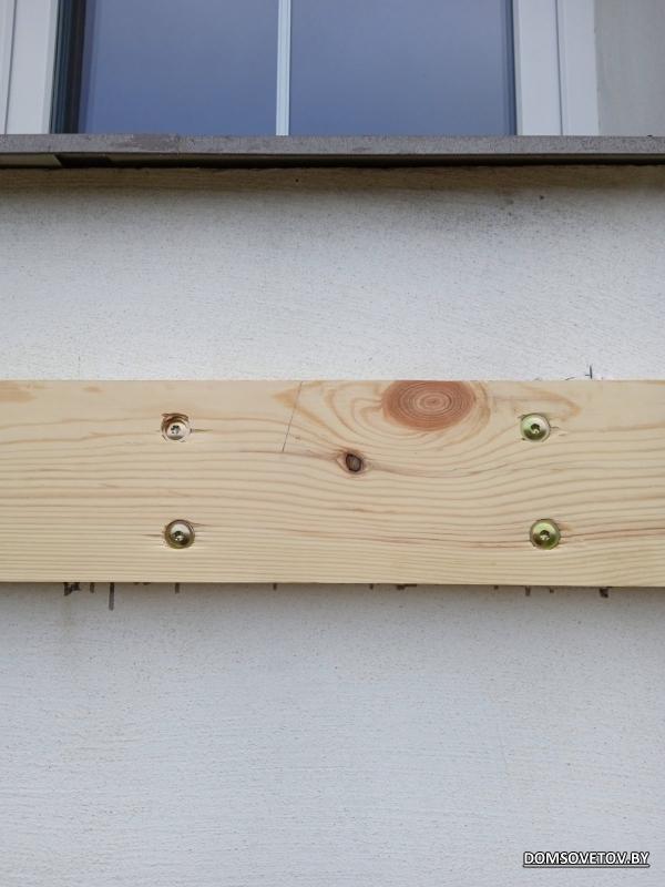

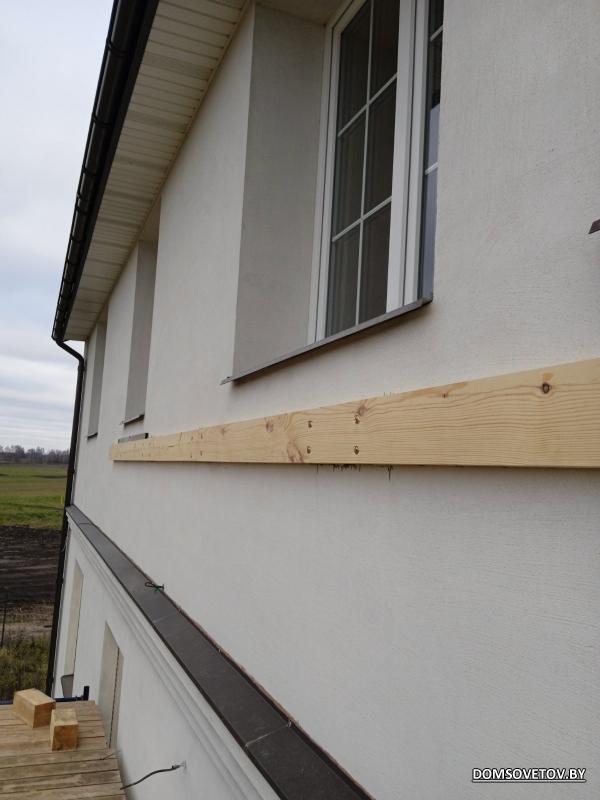

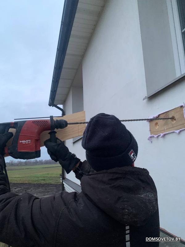

Решение подсмотрел у Терехова, которое описано вот тут. Концептуально идея следующая: большие свесы надо подпирать, нельзя дерево заводить в утеплитель чтобы опереть свесы на стены дома, при большой толщине утеплителя дереву в нем будет не очень хорошо. Поэтому в плоскости подшивы на стены крепится опорная доска, она в шахматном порядке крепится на шпильки + хим анкера к стене + 2 гайки + 2 шайбы и таким образом эта доска не давит на фасад, а через шпильки передает изгибающий момент свесов на стены. Получается что свесы имеют доп точку опоры и не прогибаются, дерево не в утеплителе, нет мостиков холода. Пару скринов из видео выше по разбору технического решения:
Вот это решение и буду применять у себя. Надо будет только немного выровнять мои прогнувшиеся свесы, это будем делать стойками-домкратами и потом опустим выровненные свесы на опорную доску чтобы больше прогибов не было. То есть по сути дела будет стандартный узел подшивы, нюанс только в том как подпереть свесы.

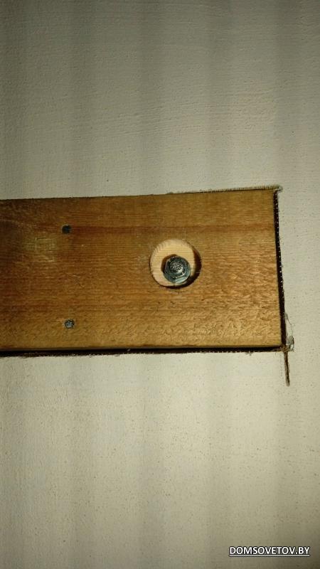

Мастер, который делал мне террасу, крепил опорную доску для стропил к стене на шпильки+химанкер через деревянные бобышки

Сообщение от IvankoIV Посмотреть сообщение
Ну вот такое решение и я буду использовать чтобы подпереть свесы, только упорную доску не буду заводить в утеплитель, она просто будет висеть на шпильках М12 закрепленных в стену на хим анкера. Тут вертикальной нагрузки нет, а для передачи изгибающего момента от подшивы на стены этого должно хватить.

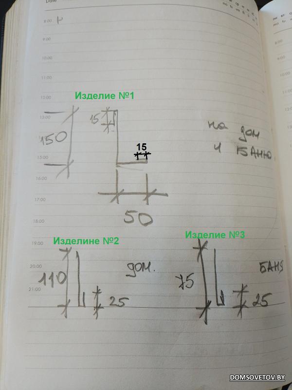

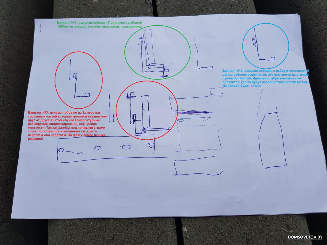

По лобовой доске кровельщики рассказали про возможные ее исполнения: 1) - просто L-планка, 2) - L-планка с ребром жесткости, 3) - составная лобовая планка чтобы минимизировать деформацию лобовой планки при температурных расширениях. У меня лобовая 230мм по высоте и со слов кровельщиков ее будет крутить если сделать просто L-планкой.
Схематично вот такой рисунок родился в полевых условиях при обсуждении:
Остановился на составной лобовой планке. Суть решения в том что лобовая планка высотой 230мм разбивается на 2 составных элемента которые крепятся независимо + есть ребра жесткости + есть визуальный эффект/линия который разделяет лобовую на 2 составные части. В этом случае меньше крутит ее при температурных расширениях потому что меньше размеры + если даже если крутит линия стыковки 2х элементов сглаживает это. Это небольшое удорожание потому что немного больше металла + доп работы чтобы согнуть.
