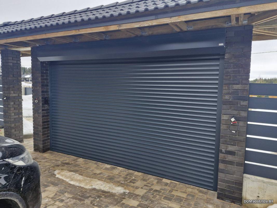

В понедельник монтируем роллету. Что учесть/обратить внимание?

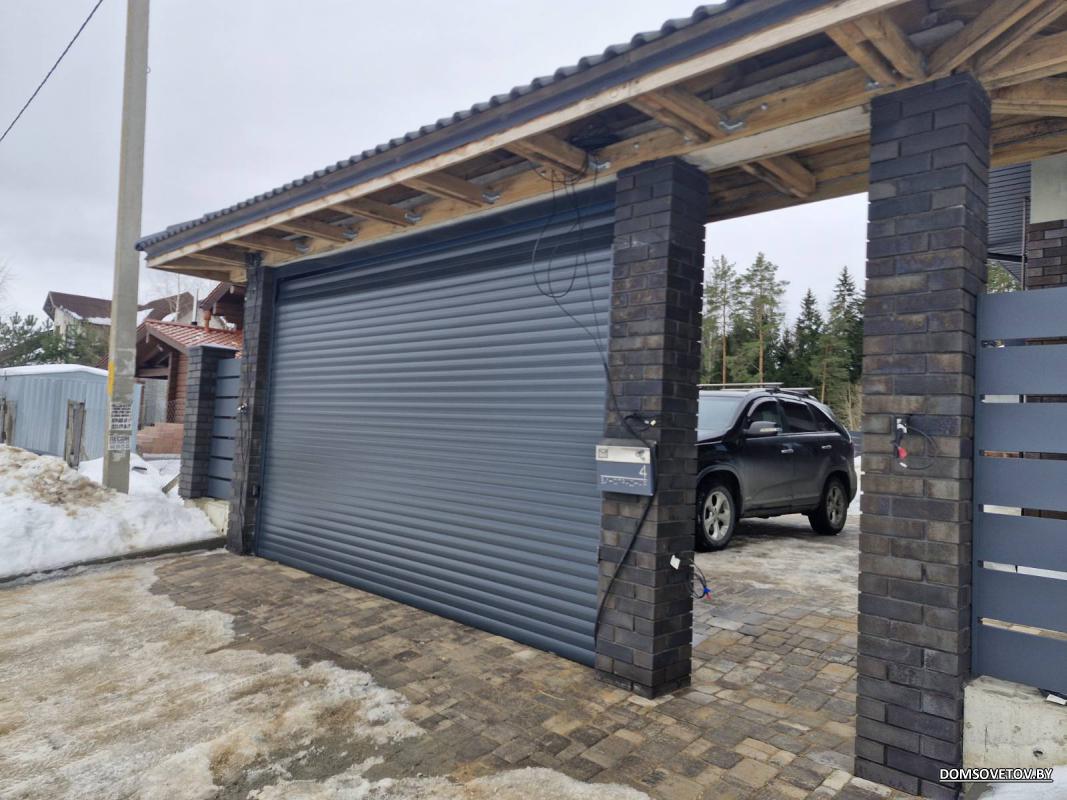

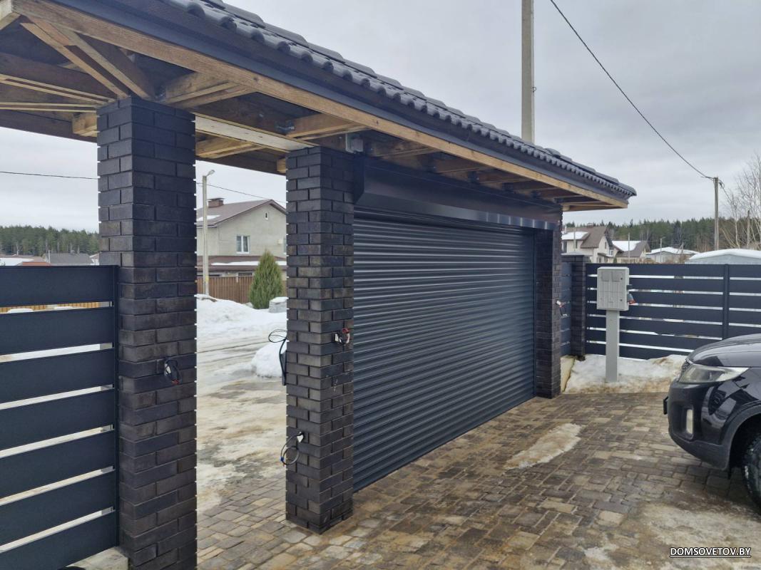

Самое главное что учесть - правильные размеры :-). Приехала роллета на 5см длинее чем надо. Как так получилось - ХЗ. Но все размеры это ответственность исполнителя. Так что поставили каркас и поехала роллета на завод чтобы соответствовать размерам.

Старый 03.03.2026, 17:48   #2150 или 337593
welaribo
Регистрация: 13.09.2015
Сообщений: 1,398
Завод быстро отрезал лишние части и сегодня уже завершили монтаж. В целом получилось неплохо.
