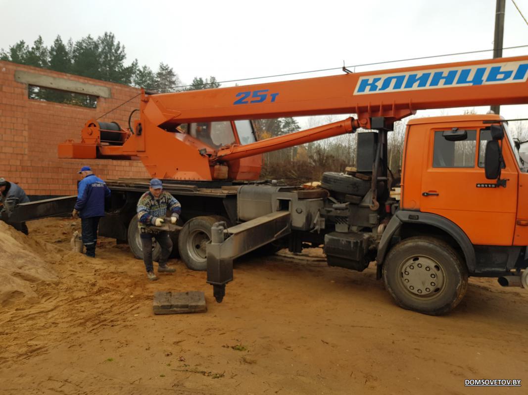

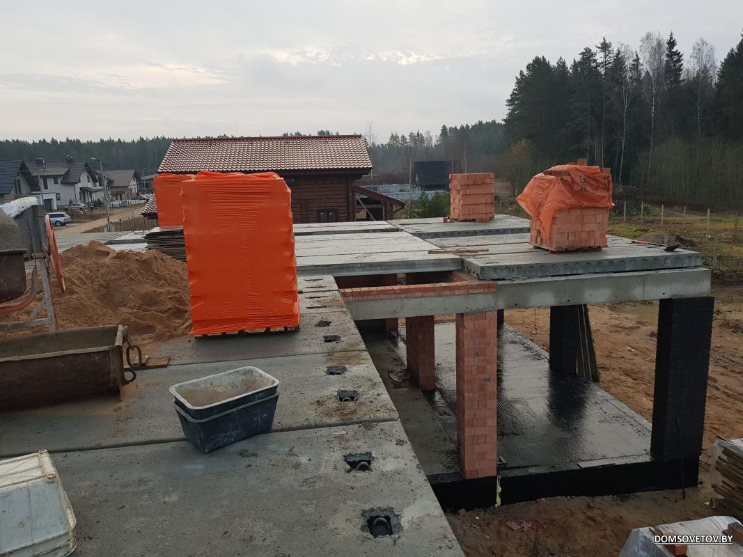

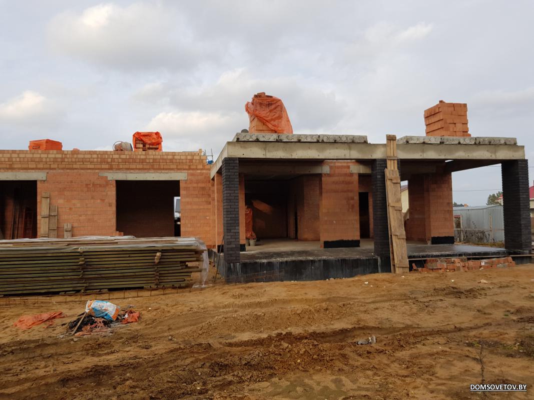

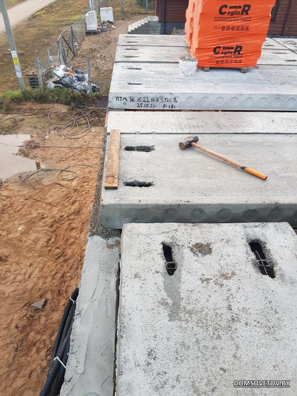

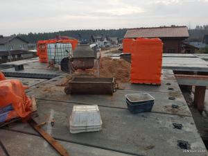

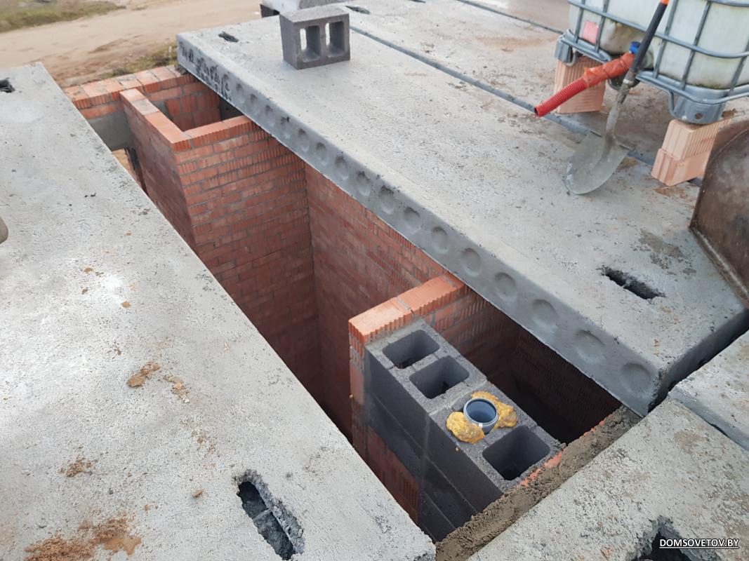

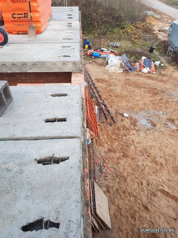

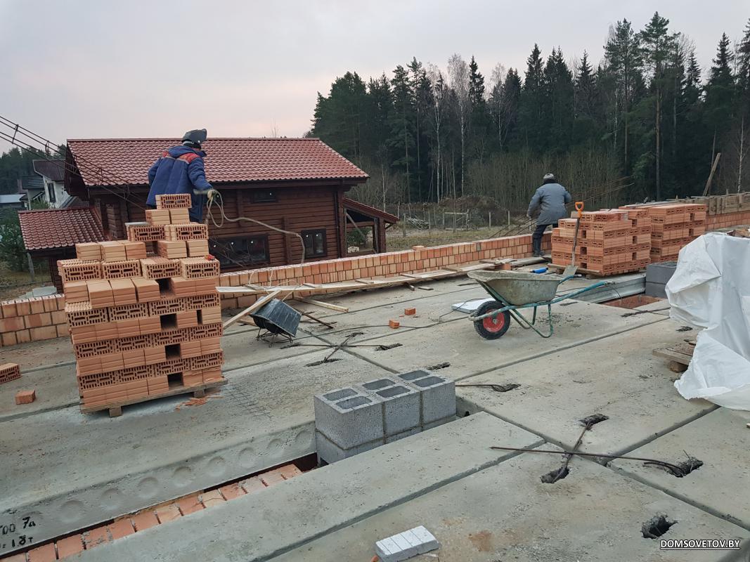

По коммуникациям все закопать пришлось отложить, приболели ребята. Поэтому была пауза 2 недели. Вчера перекрылся плитами, всего 40 плит, 77т общая масса, было 2 машины и 4 рейса по доставке под кран чтобы не было простоя, кран 25т, плиты подавали через линию электричества так как кран стоял близко к дому, а машины с плитами на дороге, работали с 9 утра до 5 вечера. Крановой немного ругался и говорил что не сможет все перекрыть так как дом большой и большие плиты в центре, но потом я уехал на работу, а когда приехал все было уже готово, смог как-то значит :-).
Торец плит хотелось бы обложить кирпичом чтобы дать доп точку опоры чердака с крышей, но не везде получается так сделать так как кое-где не хватает глубины. Такие места конечно утеплю, но я бы лучше все плиты по периметру обложил кирпичом. Конструктивно получается что кирпич на чердаке будет нависать над плитами немного где не сможем обложить плиты кирпичом.

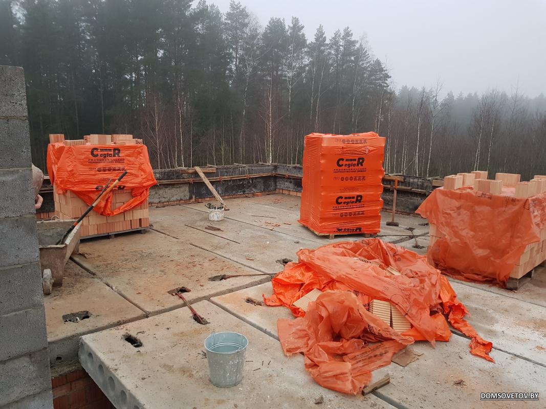

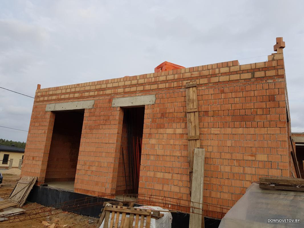

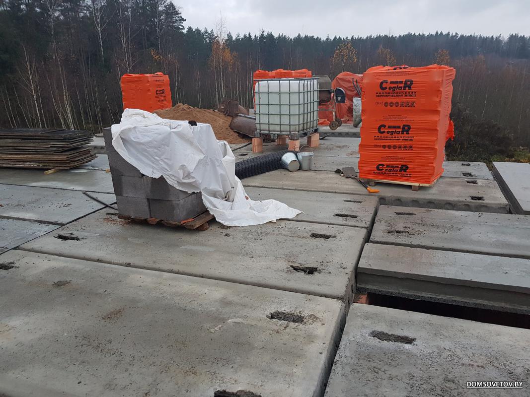

На чердак не хватило около 5 поддонов блока 2NF, пришлось докупать еще. В наличии здесь и сейчас был только блок марки М-125 (на стены зимой покупал М-150 блок). Раз уж пришлось оплачивать доставку с Радошкович то взял 10 поддонов чтобы машина с манипулятором шла полностью загруженной (на баню все равно надо будет блок). Обратно на этой же машине отправил освободившиеся поддоны с прошлой доставки что очень удобно.

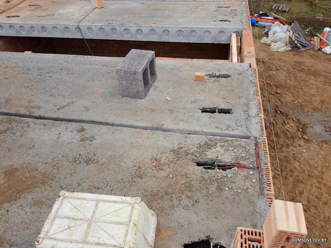

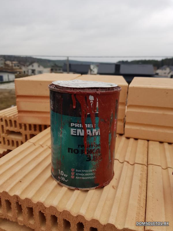

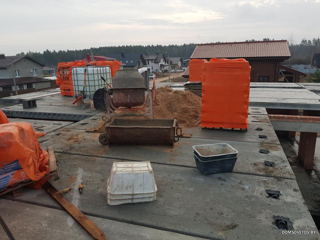

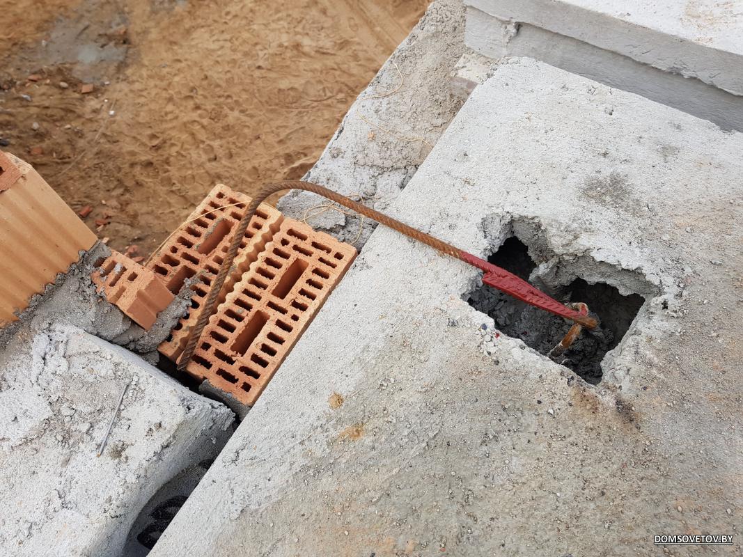

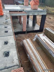

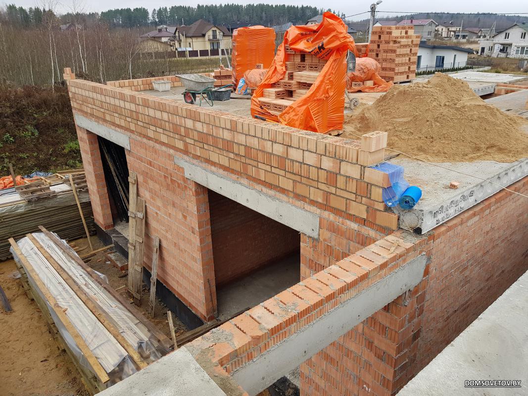

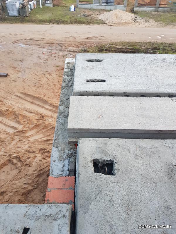

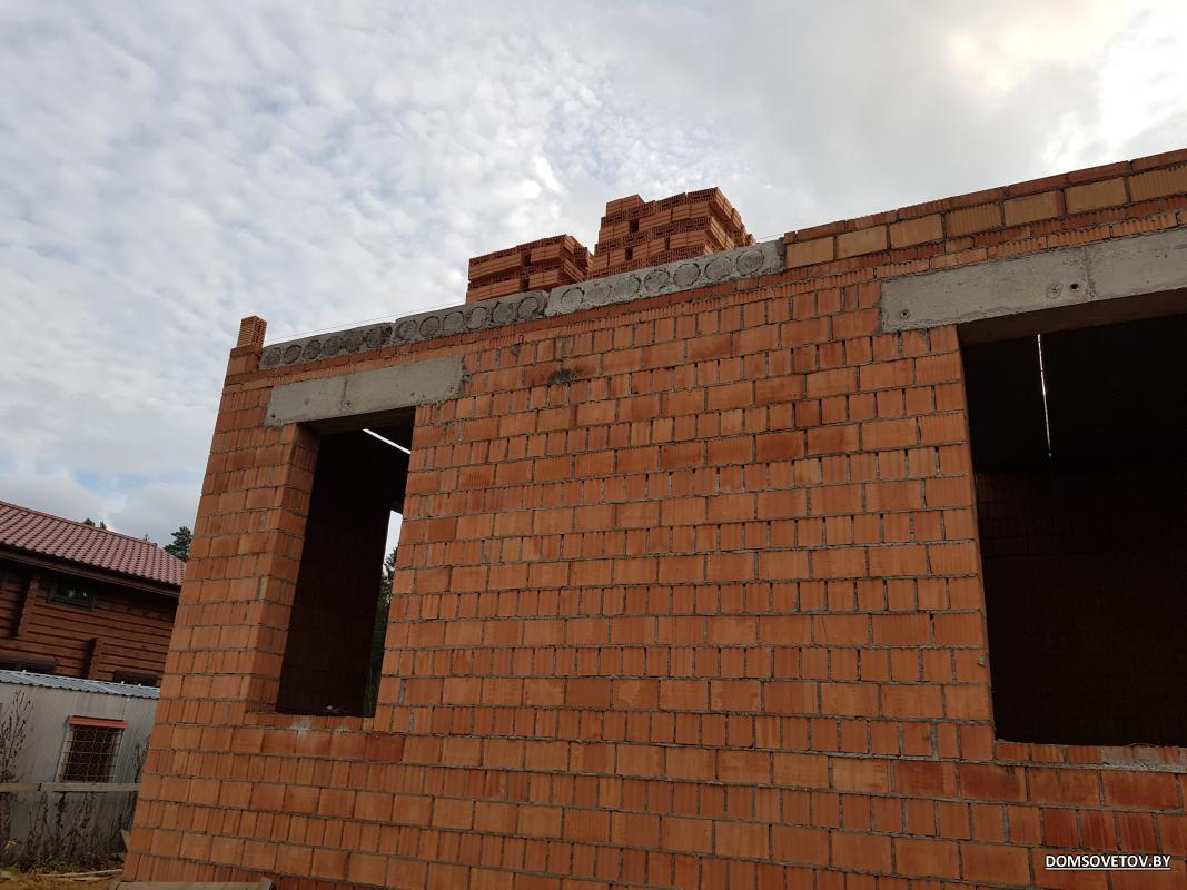

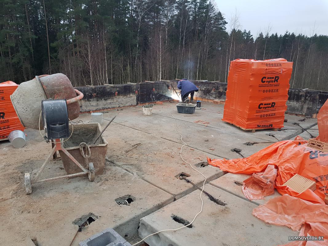

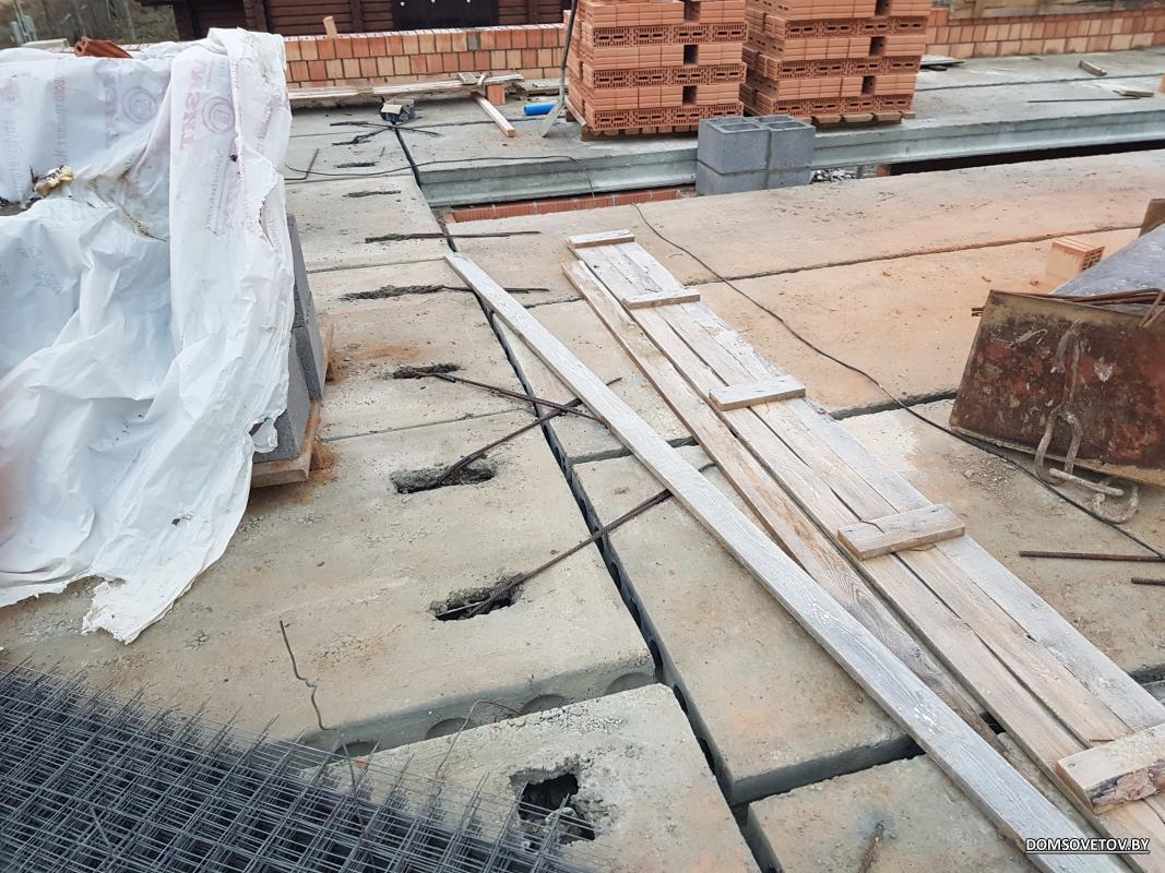

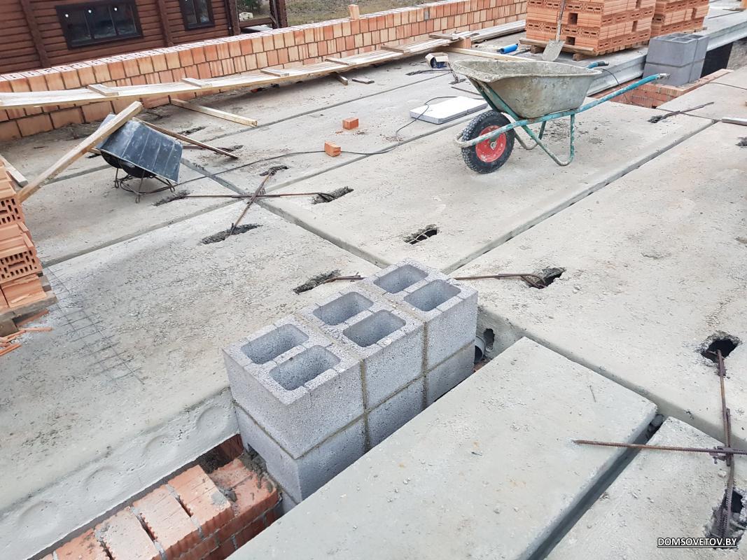

Начали облаживать кирпичом и анкерить плиты со стенами (анкеровку только начали, друг с другом плиты тоже будут анкероваться), анкера в местах сварки покрываем грунтом + краской специальной. Чтобы обложить плиты по максимум кирпичом ребята подрезают кирпич под размер, все получается очень аккуратно.

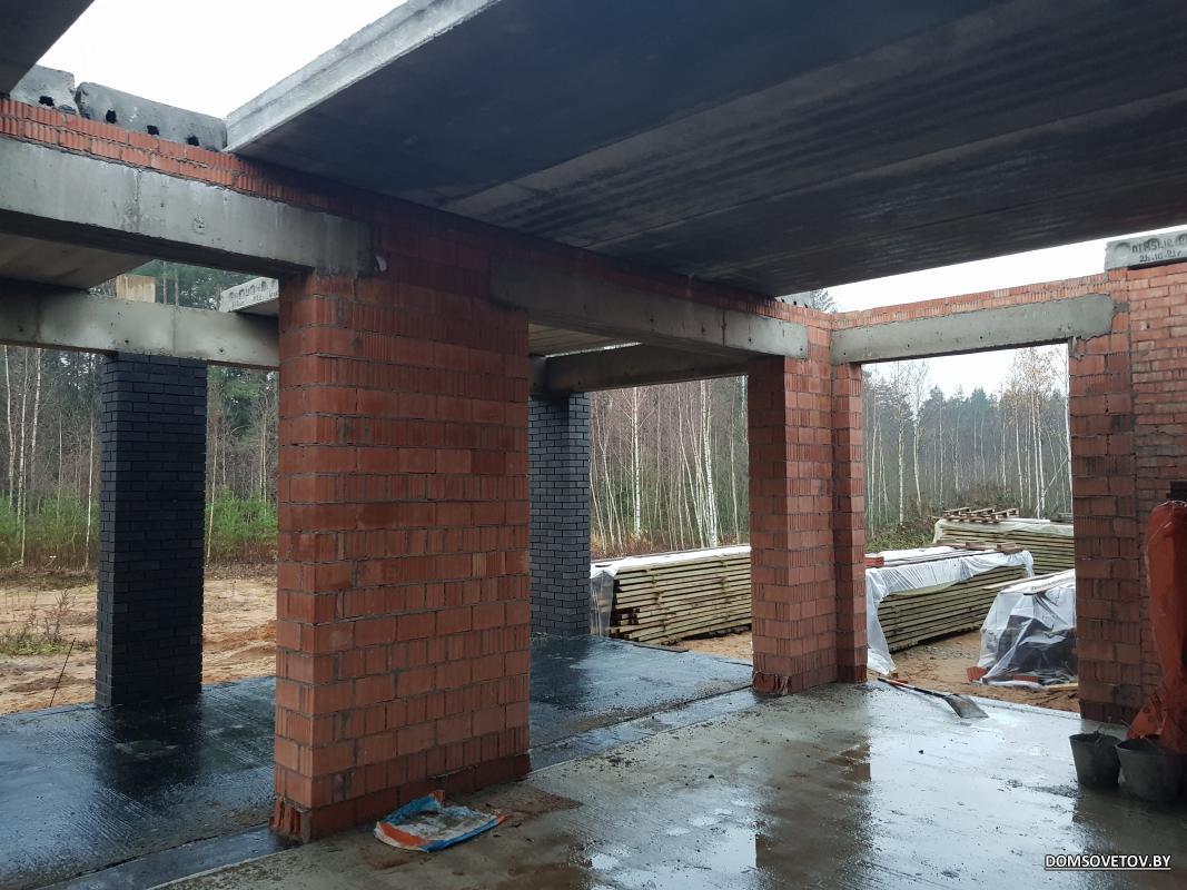

По факту будет только 3 плиты где не получится наверное обложить так как там ниша всего лишь 3см. Также плиты над террасой положены заподлицо с монолитным поясом и тут это допустимо.
И вот как раз для тех 3х плит где не хватает глубины чтобы обложить кирпичом, опирание с другой стороны на стену около 7см, а по нормам от 8-9см. Буду просить максимально заанкерить эти плиты со стенами и близлежащими плитами.

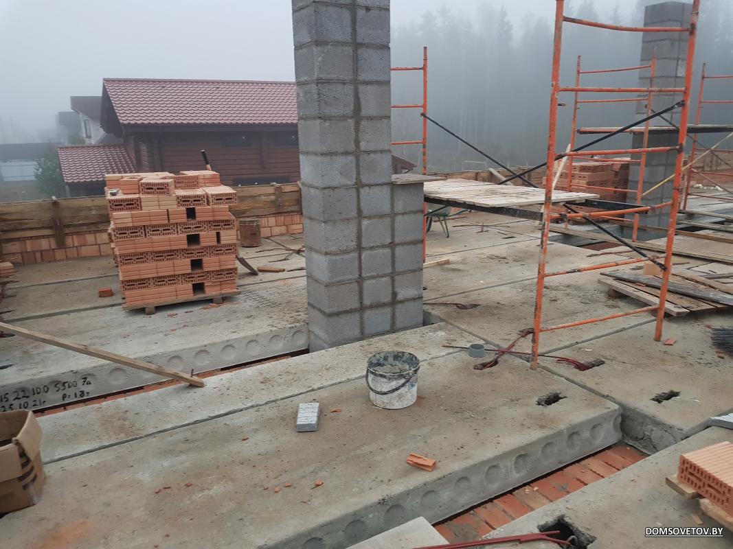

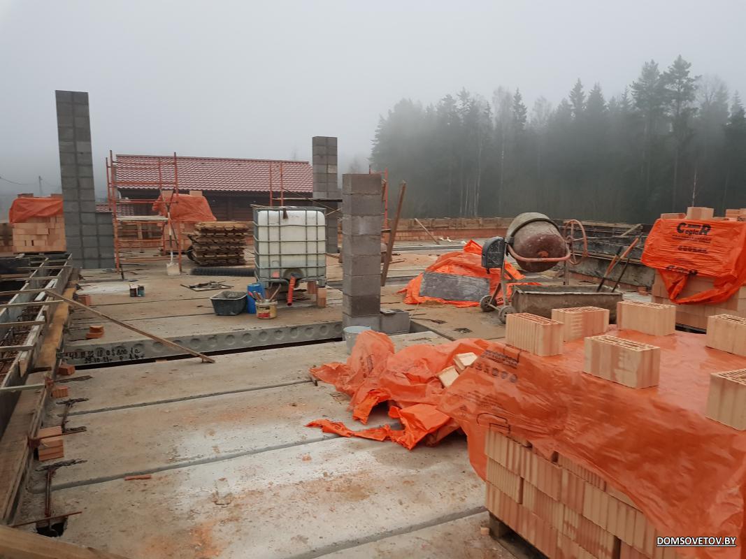

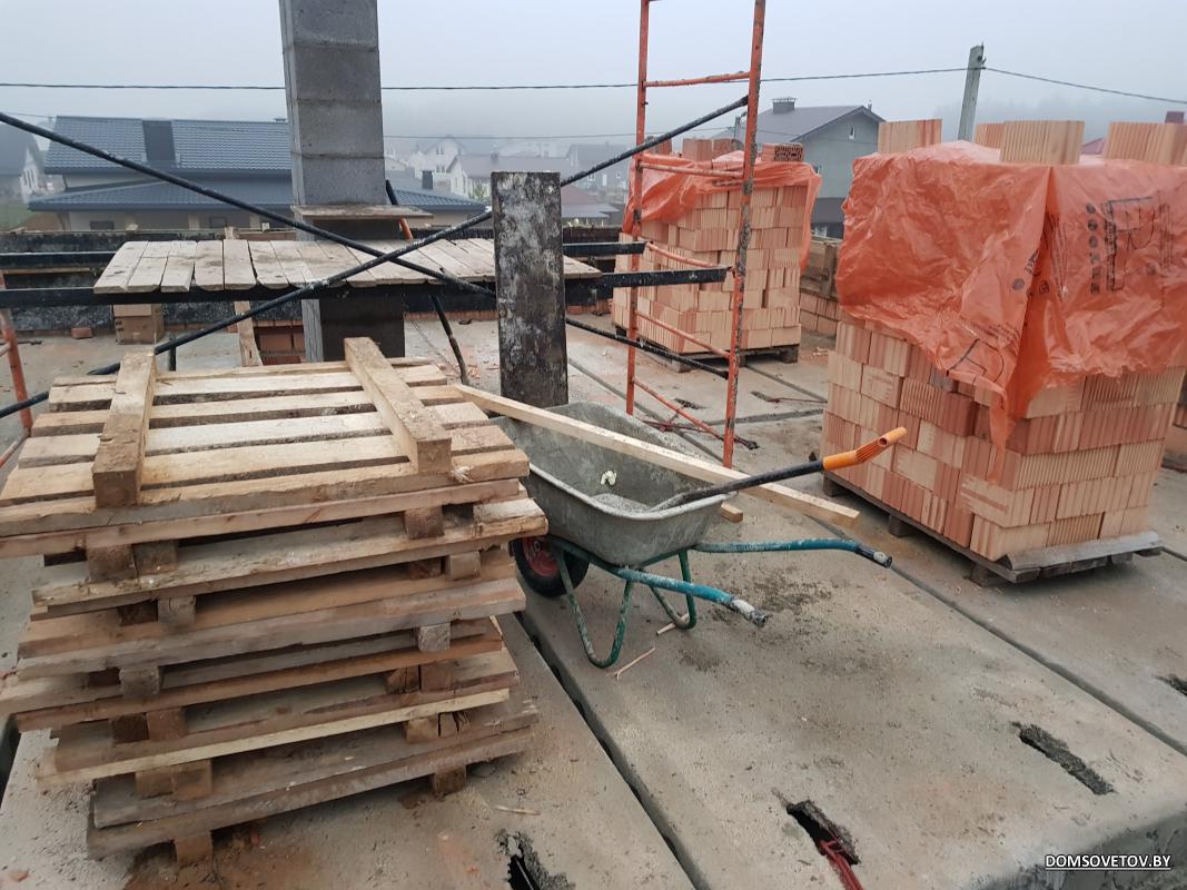

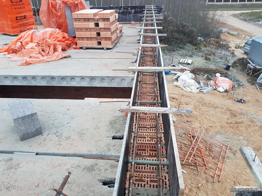

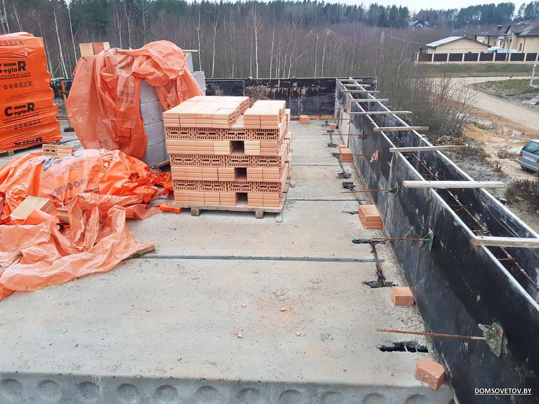

Доложили чердак, монтируем монолитный пояс под маурлат, анкерим плиты.
Старый 13.11.2021, 19:50   #459 или 329417
welaribo
Регистрация: 13.09.2015
Сообщений: 1,398

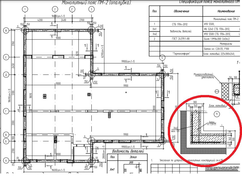

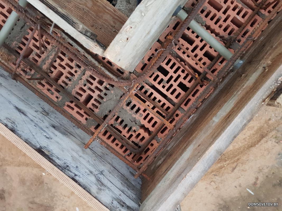

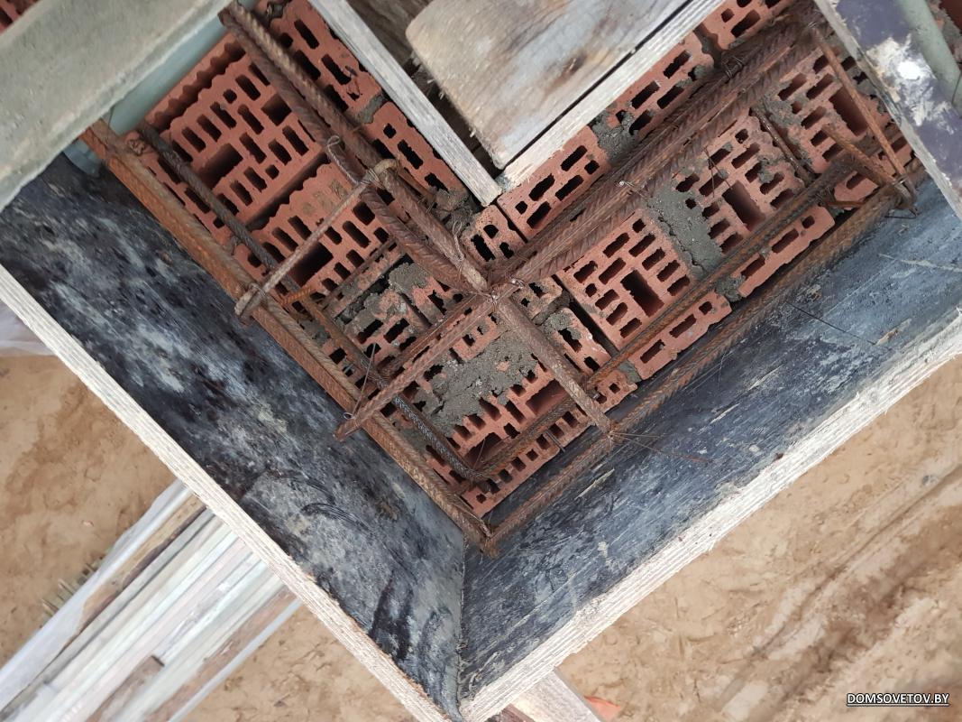

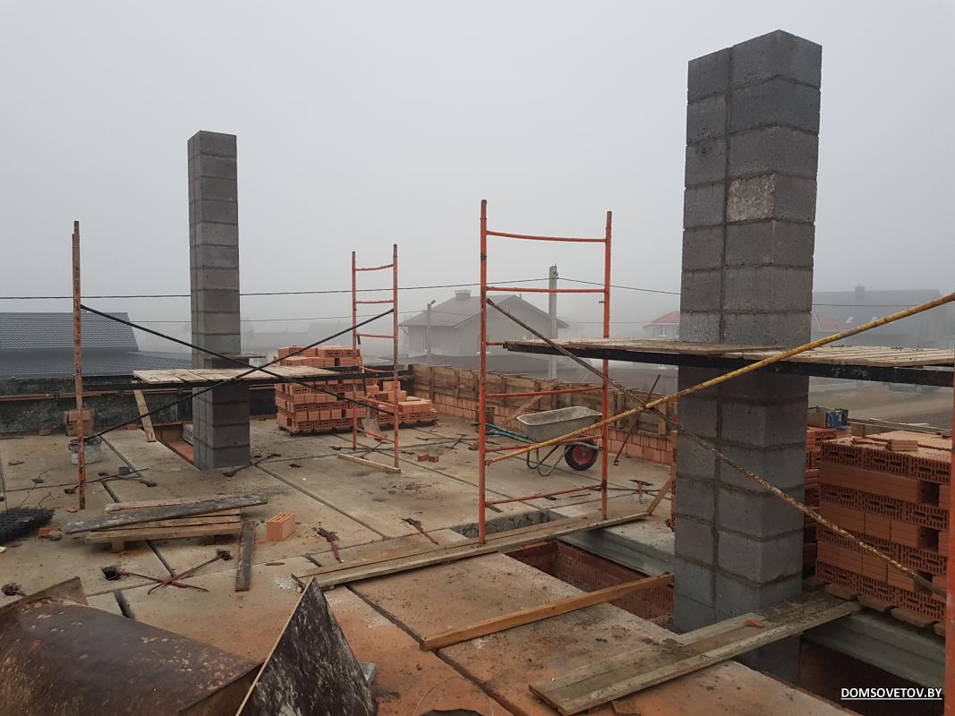

Смонтировали монолитный пояс под маурлат. Так как остатков арматуры много уже скопилось за время стройки + появился навык вязать арматуру то везде на углах добавил Г хомуты по всем 4м прутам (в проекте было только по 2м прутам) из имеющихся кусков.

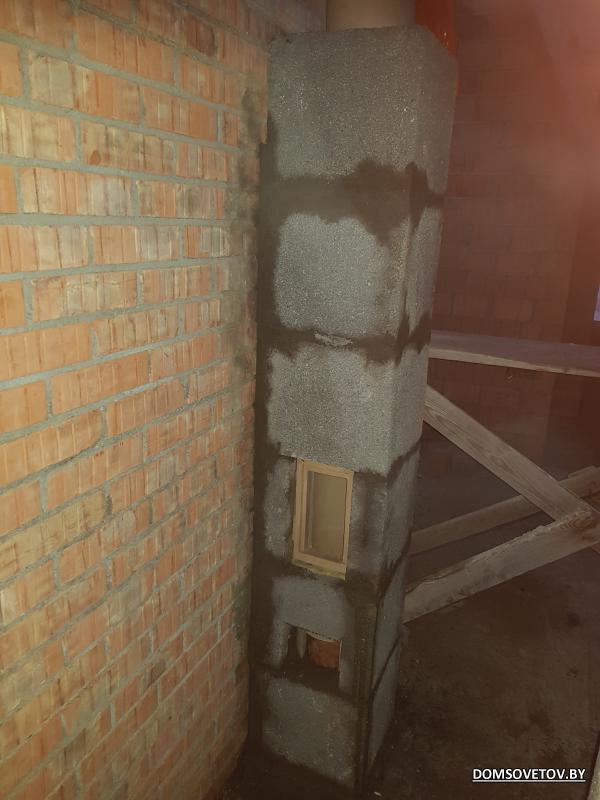

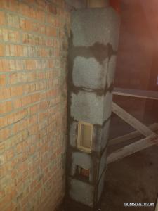

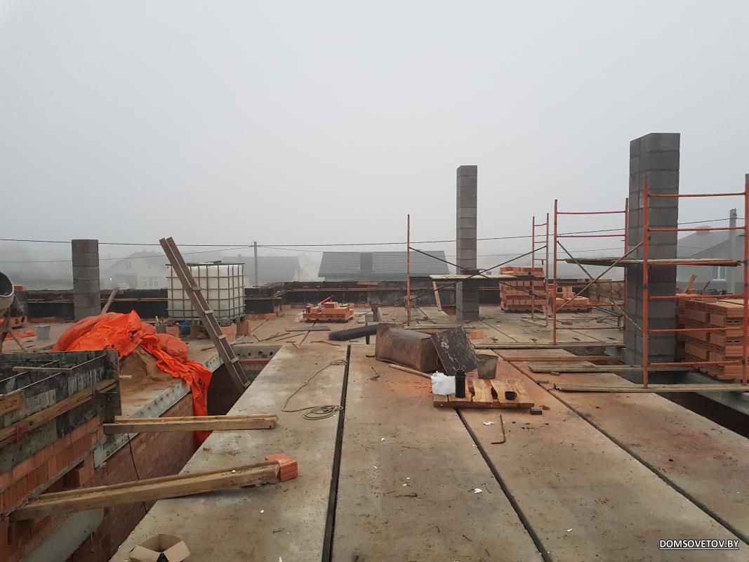

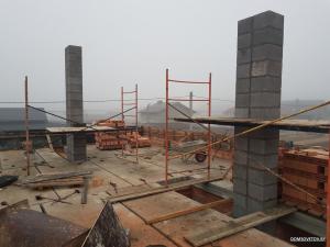

Начали класть вент-каналы в высоту. В целом постучал я по каналм из КББ когда они уже на большой высоте и...если бы делал вент-каналы сейчас то делал бы из кирпича. Не внушает вся конструкция надежности и поэтому буду все вент-шахты брать в металлическую обойму чтобы усилить жесткость конструкции. И вот учитывая все эти телодвижения чтобы сделать надежный вент-стояк из КББ - лучше сразу из кирпича имхо. В бане так и буду делать.

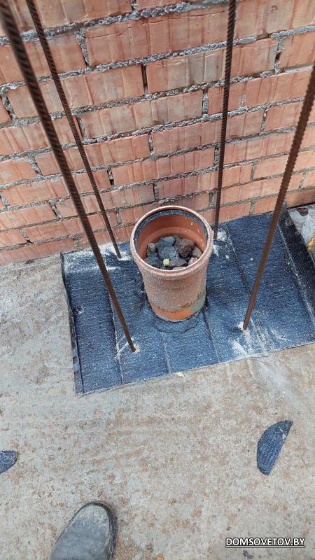

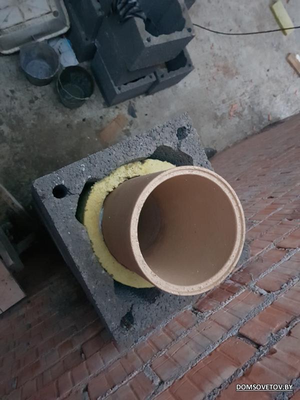

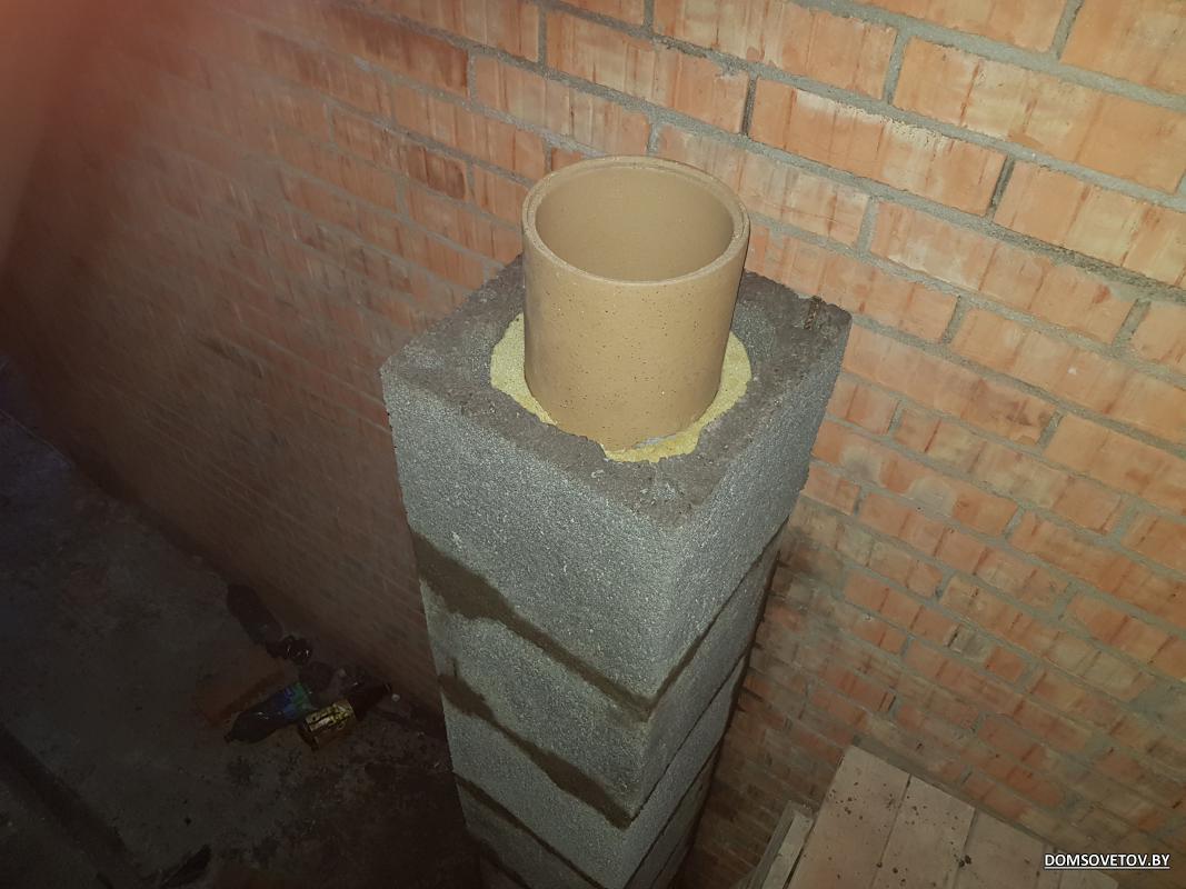

Начали также класть дымоход. В сливную трубу засыпал мытого щебня почти на всю высоту, заанкерились арматурой, первый блок заполняется раствором, сама керамика начинается со 2го блока, утеплитель ставится сразу при монтировании керамики, все отверстия прорезаются по месту и по размеру.

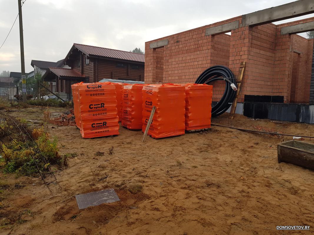

Сосед давно говорил что не знает куда девать свои поддоны, которые остались от кирпича обанкротившегося завода: сжечь жалко/не доходят руки, куда-то сдать - никто не берет. А тут увидел как в своей строительной теме @Vov4ik избавился быстро от "золотых" поддонов Радошковичей и решил сделать аналогично и заодно избавить соседа от головной боли куда девать его поддоны :-). По итогу освободил свои ~15 поддонов, получилось 5 полных поддонов блока 2NF и один поддон полнотелого кирпича - все это останется на баню. Скоро уже должны поднять дерево и там освободится еще около 20-25 поддонов. Время сдать есть до 6 декабря (6 месяцов с момента отгрузки). С текущей залоговой ценой поддонов на Радошковичах этот расходник нельзя игнорировать, все надо возвращать на завод.
