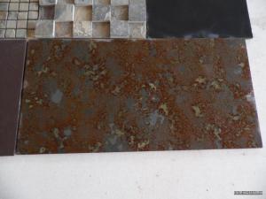

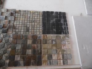

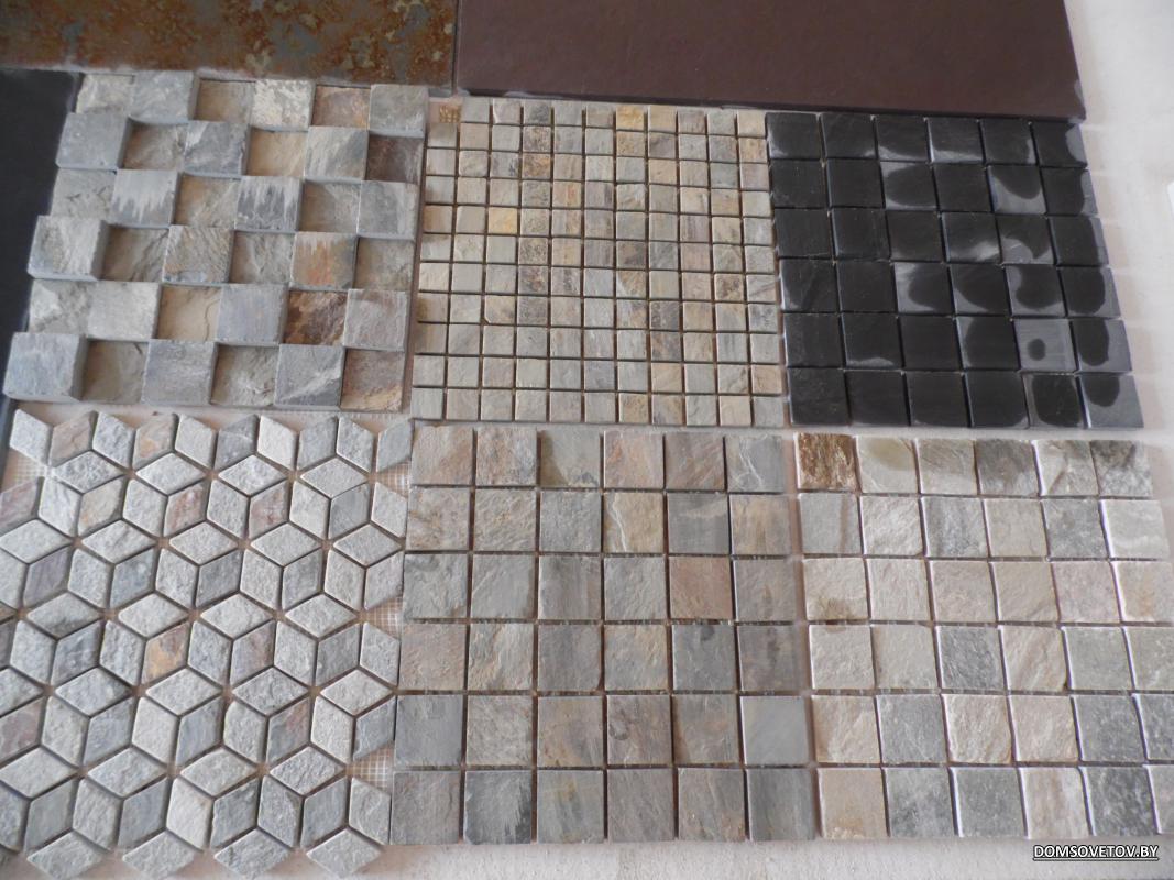

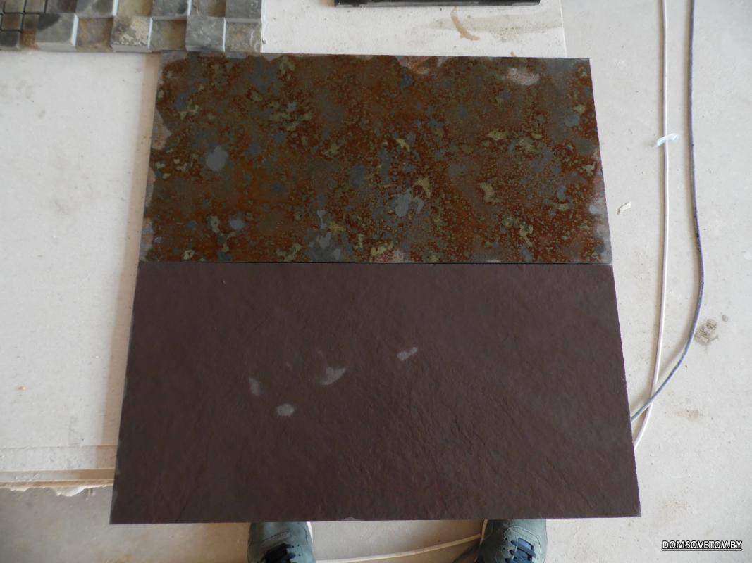

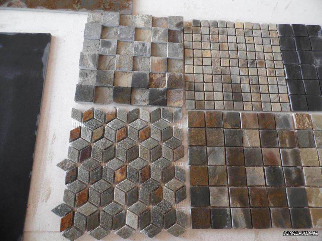

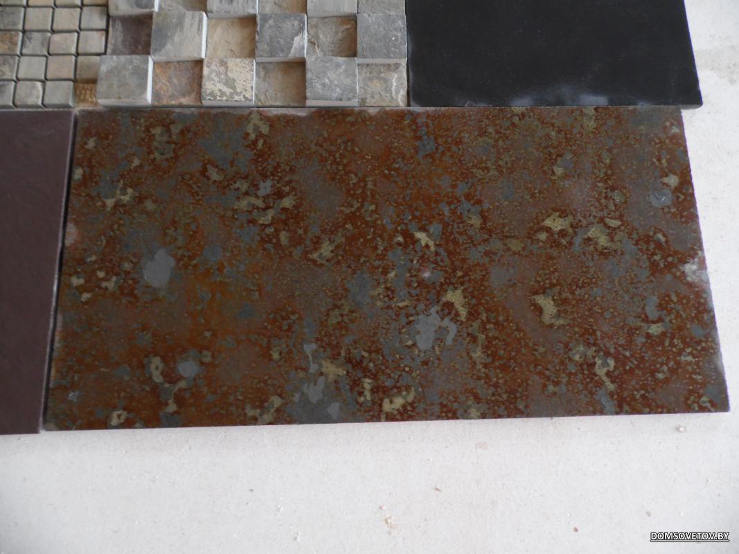

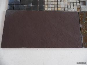

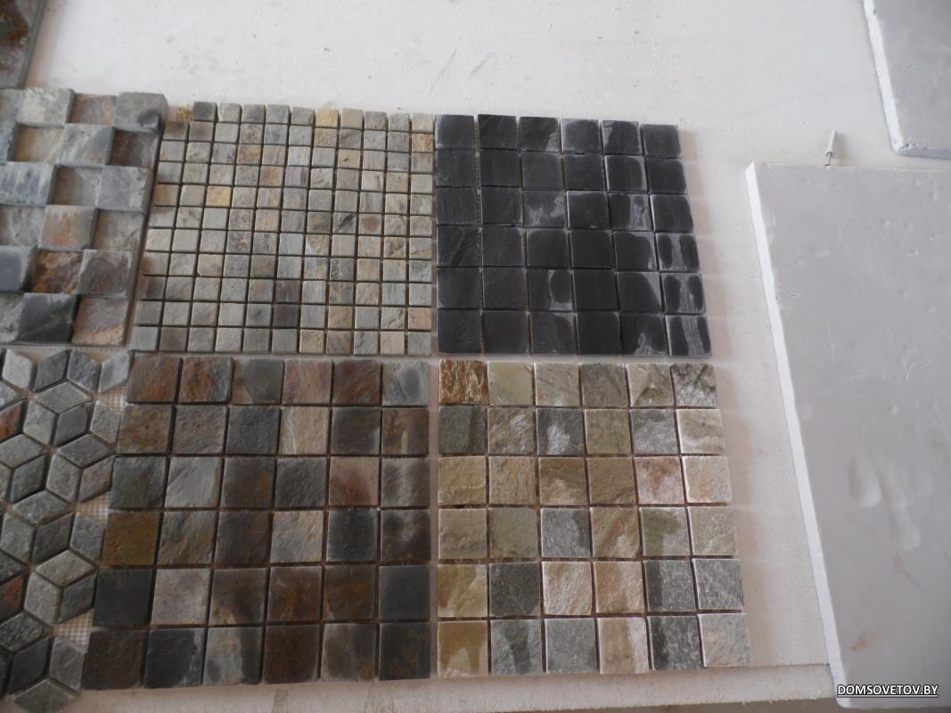

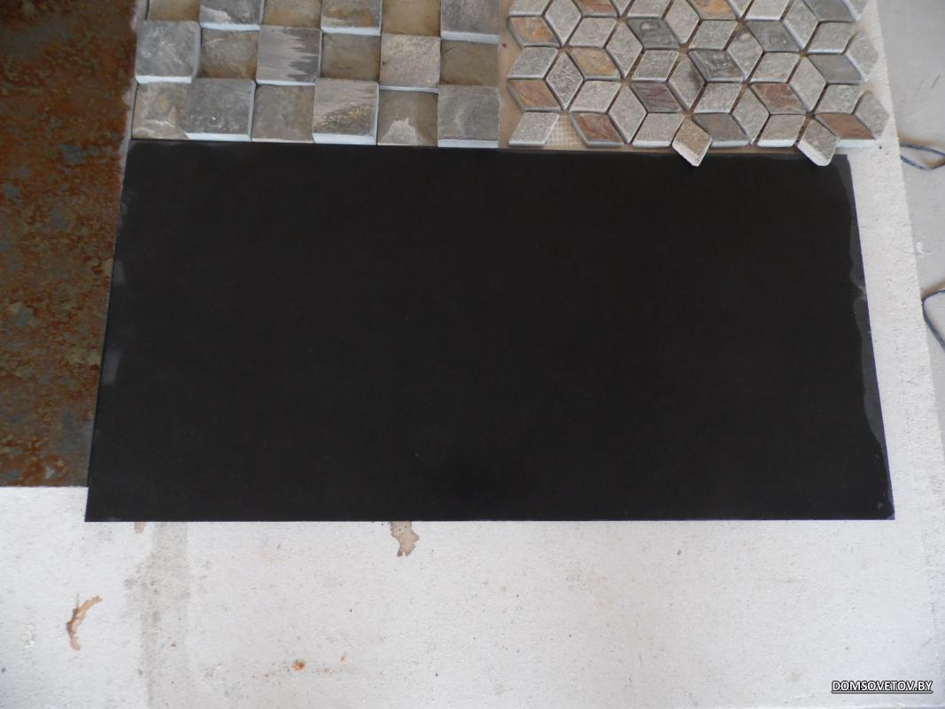

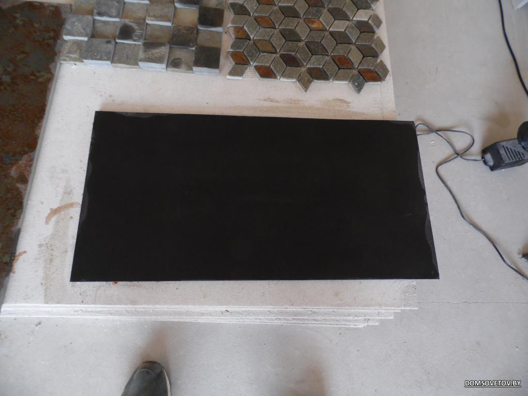

Вчера позвонил владельцу магазина по продаже натурального камня.
Сегодня стал счастливым обладателем различных образцов сланца.
Вот этого купил 130 квадратов:
Показал образец жене. Удивительно, но ей понравился камень и цвет. Так что обошлось без нахлобучивания.
Буду выбирать из этого еще:
