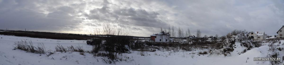

Старый 12.01.2015, 10:17   #583 или 212383
Димакратия
Аватар для Димакратия
Регистрация: 23.02.2012
Адрес: Заславль/Загорье
Сообщений: 2,521
Вот панорама с участка:
Есть и вид на воду, который никто не перекроет и под забором пьяный никто "отжигать" не будет и вида на трассу с вечноснующими грузовиками нет. Умиротворение, тишина и спокойствие.
Проложены трубы водоснабжения и сделаны нормальные дороги.
Минусы: нет света, газа, канализации.
По плану застройки это все есть.
Весь вопрос - "когда?".
