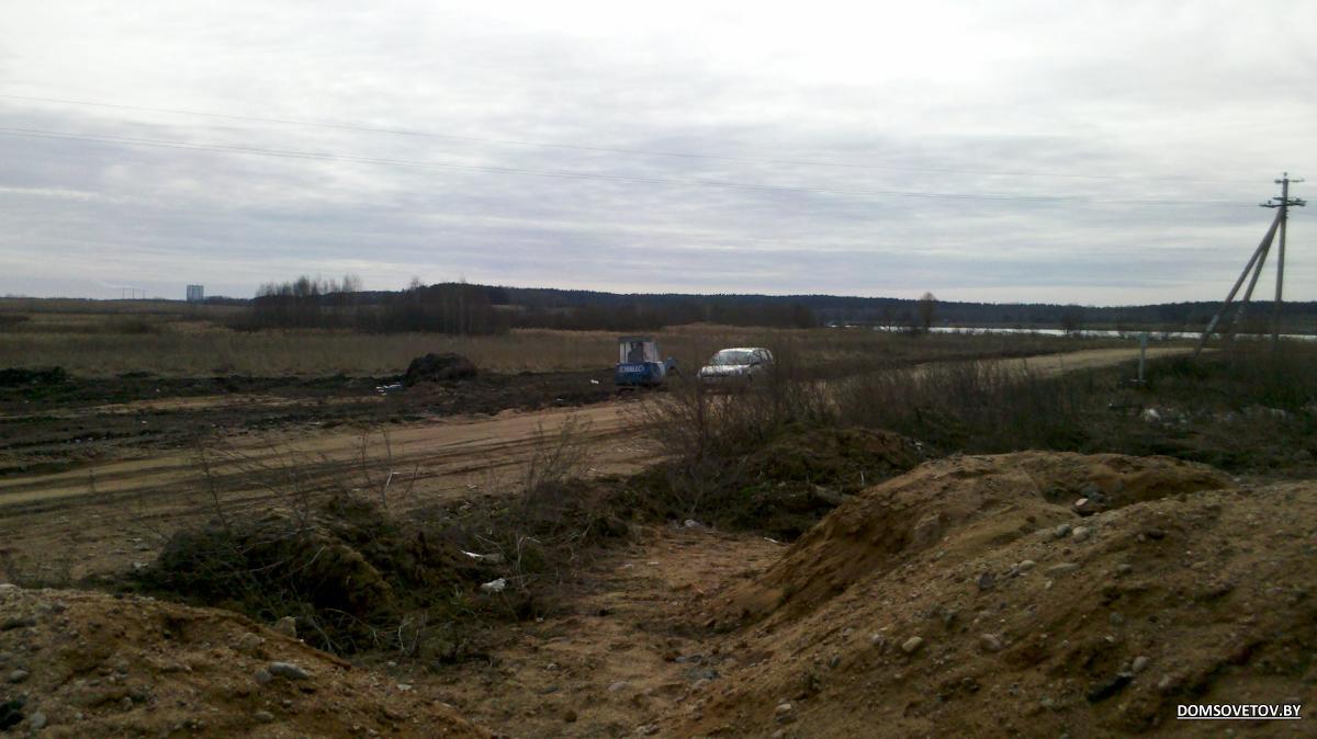

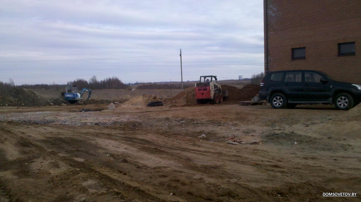

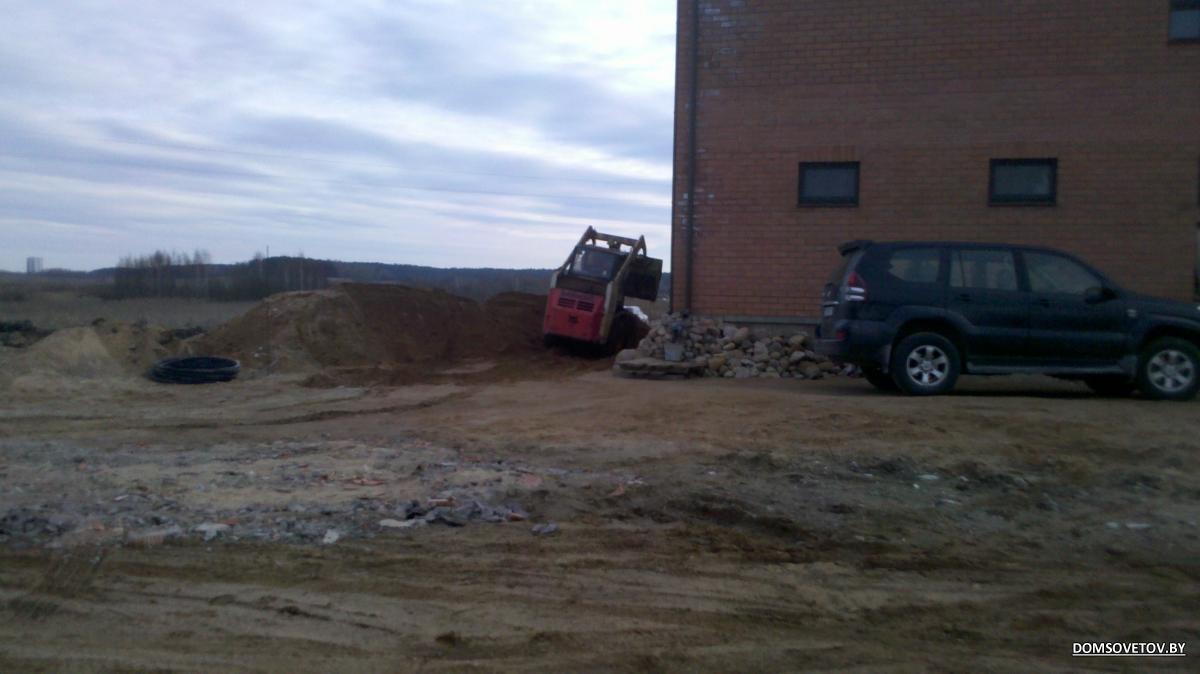

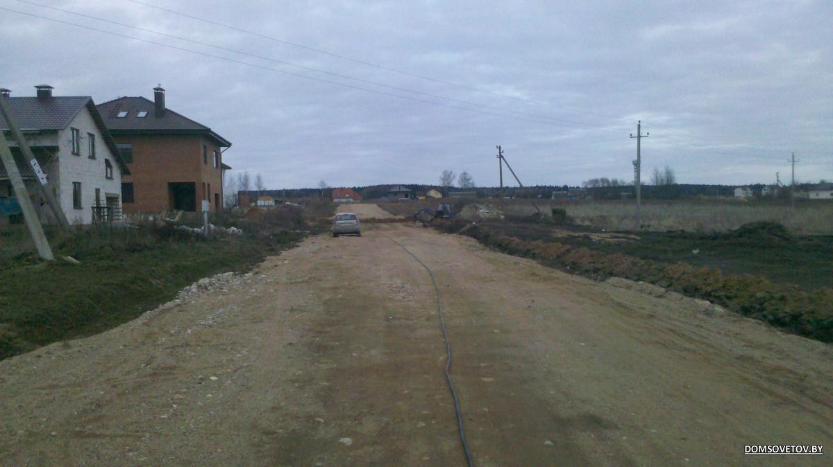

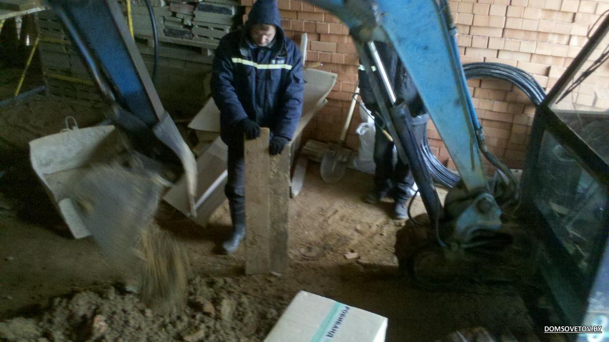

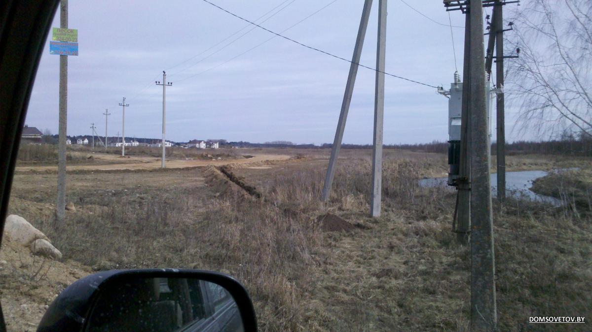

Вырыли траншейку, раскатали и уложили кабель:

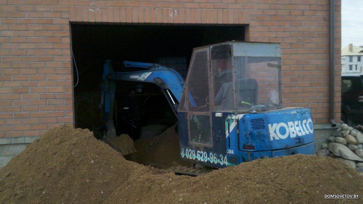

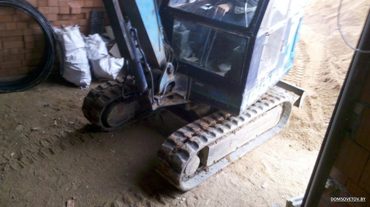

Мини-экскаватор смог даже в гараж заехать и прокопать траншею:
