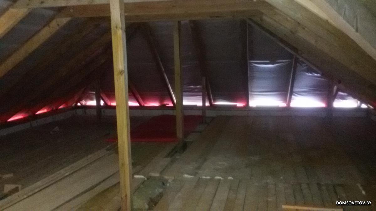

Господа, добрый день! 2 вопроса:
1) мансарда на перспективу (использовать планируем позже), уложен между балок рулонный и плитный утеплитель (минвата), поверху зашито доской 40-ой, чем добавить толщину утеплителя поверх досок, чтобы потом можно было его же использовать для утепления кровли м/ду стропилок?
2) снизу подшит черновой потолок и я переживаю за качество пароизоляции над ним...возможно ли набить пароизоляционную пленку поверх доски чернового потолка с устройством 2-3 см вентзазора (скажем, бруски+пленка, натянутая по ним + прижимные бруски для пленки и в качестве каркаса для ГКЛ)?
Спасибо!

2) зачем там какой вентзазор? Не будет там воздух циркулировать. Имхо. Смысла в нем под потолком нет. Вплотную да и всё.
Думаю, функцию пароизоляции там может вполне сыграть роль натяжной потолок, да и гипсокартоновый влагостойкий тож сыграет роль барьера пару, тока чтоб была полностью вся площадь перекрыта и зашпактевана...
