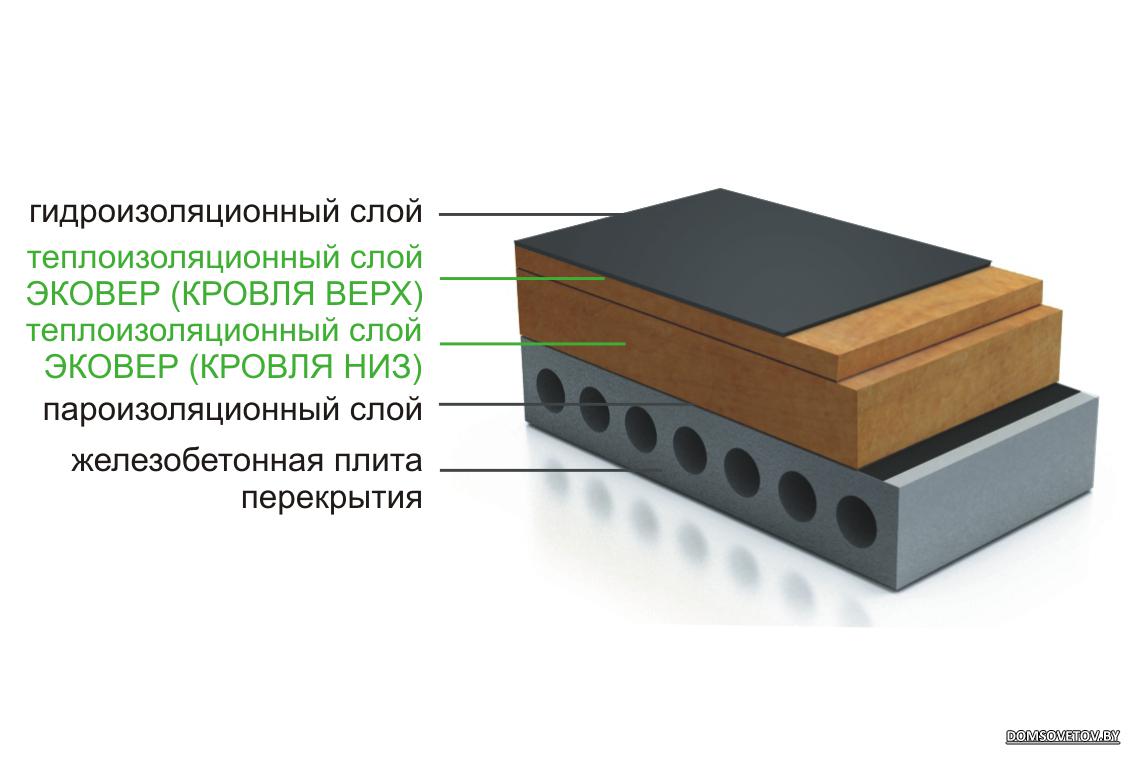

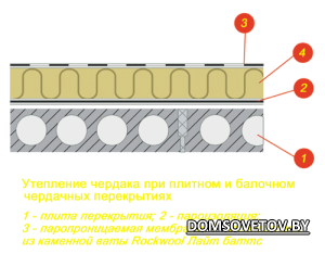

поисследовал вопрос... не смог найти указание делать ГИ по плитам :-\ скорее наоборот - говорят, что на плиты укладывается пароизоляция (если что то снизу просочится - чтобы отсекалось)
AAR, а что там может снизу просочиться?
Вопрос ведь не в "просочиться", а в "зальет".

Старый 12.07.2015, 15:30   #1060 или 232291
Сообщений: 3,771
@Славка, прочел я документ.
Это один из вариантов, предлагаемый производителем конкретного материала. В данном случае пленок и мембран Технониколь.
Вот если бы выдержки из ТКП, СНИПов и др. строительных документов, которыми пользуются архитекторы и конструкторы, внося в проектную документацию необходимость ГИ перекрытий. Ведь не придумывают же они эти решения.
Так что, согласен - документ официальный.
Но неубедительный. Но он есть.
