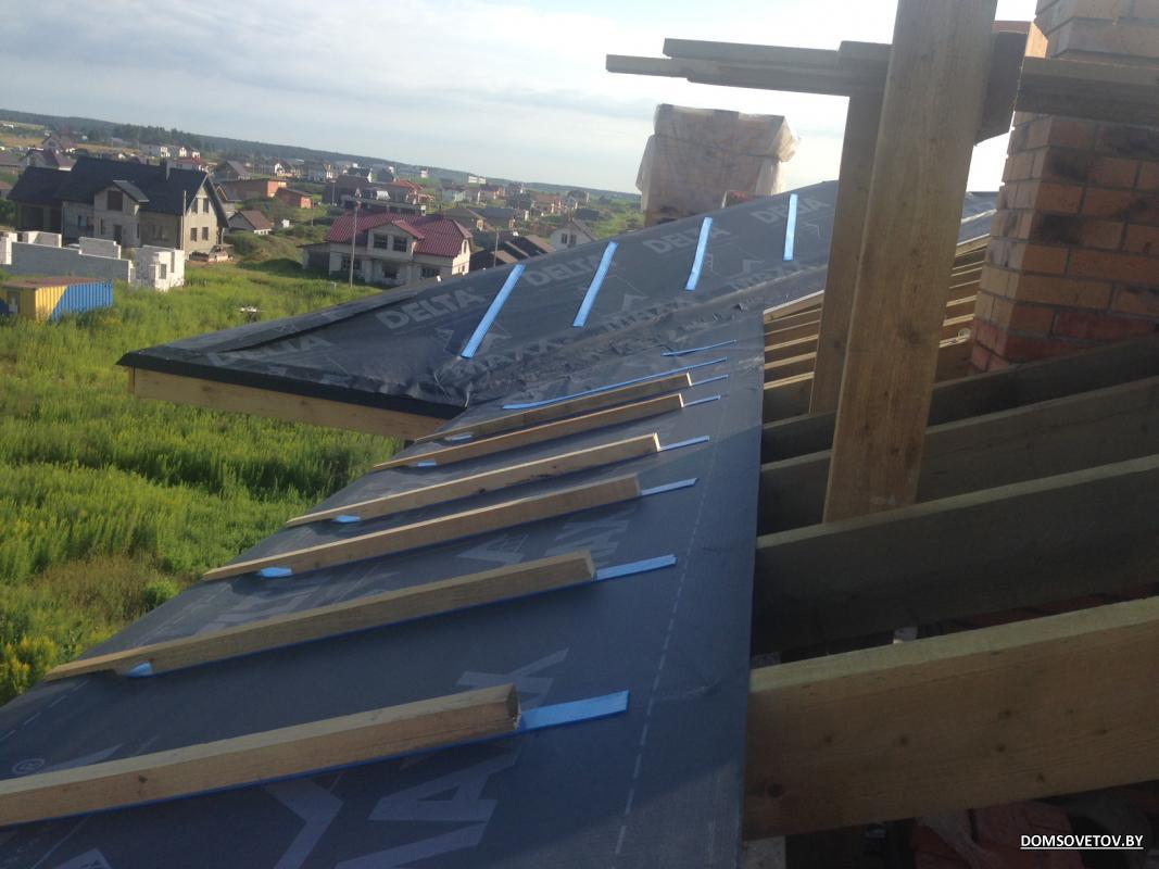

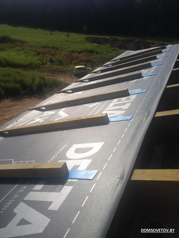

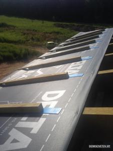

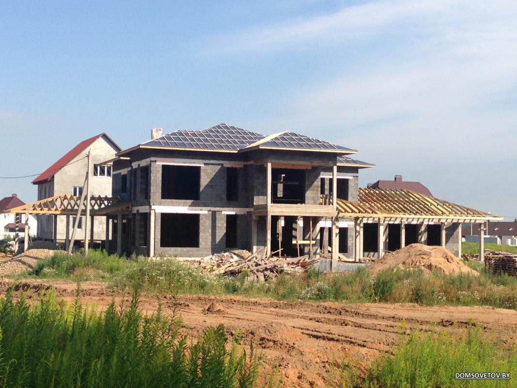

Крышу достаточно оперативно начали затягивать дельтамаксом. )
Под контрбрус обязательно уплотнительная лента. Сами пленки проклеиваются дельтовским скотчем.

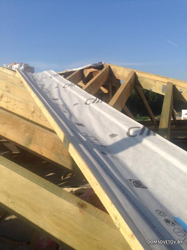

На ендовах дополнительно укладываем в 2 слоя пленку (подешевле – climateq 120 польский).
Набили первый ряд капельников.

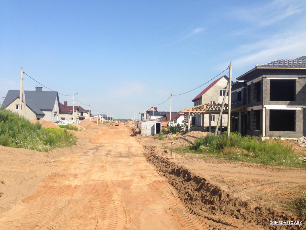

Также, скинулись с соседями на дорогу по улице. Приехала куча техники, бульдозер, самосвалы, каток и пр. Снимают грунт, будут насыпать ПГС, гравий, и скорее всего – гранулят сверху.

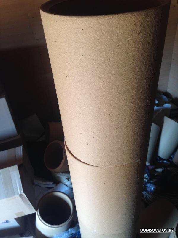

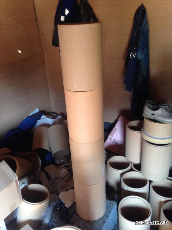

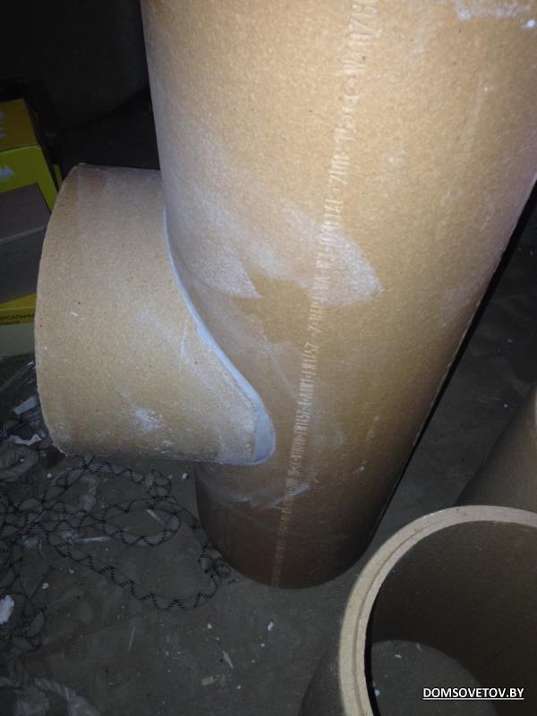

Привезли мне часть керамических труб от Вольфсхоера (thx Ister)
В принципе, выглядят внушительно. Собирать действительно легко.
Один момент заметил, который меня по правде удивил – гуляет внешний радиус труб. Причем ощущение такое, что некоторые трубы просто чутка овальные, т.к. если поставить одну на другую и подровнять одну кромку, то на другой может быть перепад в 5 мм (см фото). Ister, это так и должно быть? Что-то меня гложут сомнения. Придется в некоторых местах нормально эти щели замазывать раствором, чтобы не дымило…. Если конечно это в принципе не критично (еще буду разбираться). Тройник клееный - их цельнолитых нет разве?

Саш, я бы лобовую доску пошире сделал, а то крыша при таком свесе может смотреться негармонично, угол слишком резкий будет.
У меня где-то 25 см высота при метровом свесе...

Подозреваю про немалые деньги за трубы, а качество гамно (достаточно разных диаметров для этого) реально.
AAR, думаю это не критично. Трубы из нержавейки тоже не плотно друг в дружку садятся. И щели эти не раствором нужно замазывать, а садить на печной герметик.
Более того, если тяга у вас будет хорошая (а при вашей высоте она д.б. хорошей), то дым в эти щели врядли полезет. Другое дело, если из-за плохой теплоизоляции верхней части трубы случится обратная тяга. Но и здесь, скорее всего, дым найдет где выйти и кроме этих щелей.
Думаю, что наши домсоветовские печники меня, если что, поправят.
AAR, монтировать вам будут на специальный герметик, который накладывается между замками труб. Изнутри эта неровность/овальность им и сгладится. Я себе монтировал "шидель", так там тоже была небольшая овальность труб, а одна из секций вообще не хотела садится в замок, пришлось немного наждачкой подшлифовать. Я думаю, что овальность-это особенность техпроцесса, при котором глина (или что-там еще) обжигается и высыхает и ее немного "ведет". Короче страха большого нет.А клееного тройника тоже боятся не стоит, может быть еще и лучше, чем литой.

кровля накрыта.
теперь можно выдохнуть
первый раз.
и принять поздравления.

отстала от жизни. А можно уточнить, что даёт эта лента под контрой? Ведь она точно так же пробьётся гвоздями как и основная плёнка. В чём её смысл?
И не могу понять. Первый ряд плёнки идёт чуть выше по стропилам. Под плёнкой какой-то брусок ещё, что ли? Почему смотрится так приподнято от основной плоскости?

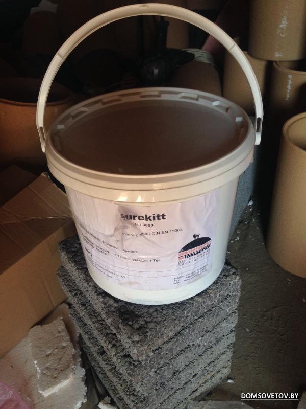

Сообщений: 5,190
мда.....
как всегда форумские специалисты всё знают....
ну давайте, на герметик, на цемент...
а ничего,что в комплекте идёт смесь кислотостойкая для монтажа?
и ничего,что есть монтажная инструкция?
про клеенный тройник - если его будут делать цельнолитым ( трубы не льются, это не чашки), то не будет возможности сделать бороздку для отвода конденсата вокруг патрубка подключения и всё потечёт именно в него ...

А "кривая" геометрия - это по феншую? По вытянутой стороне строго с севера на юг монтаж.
