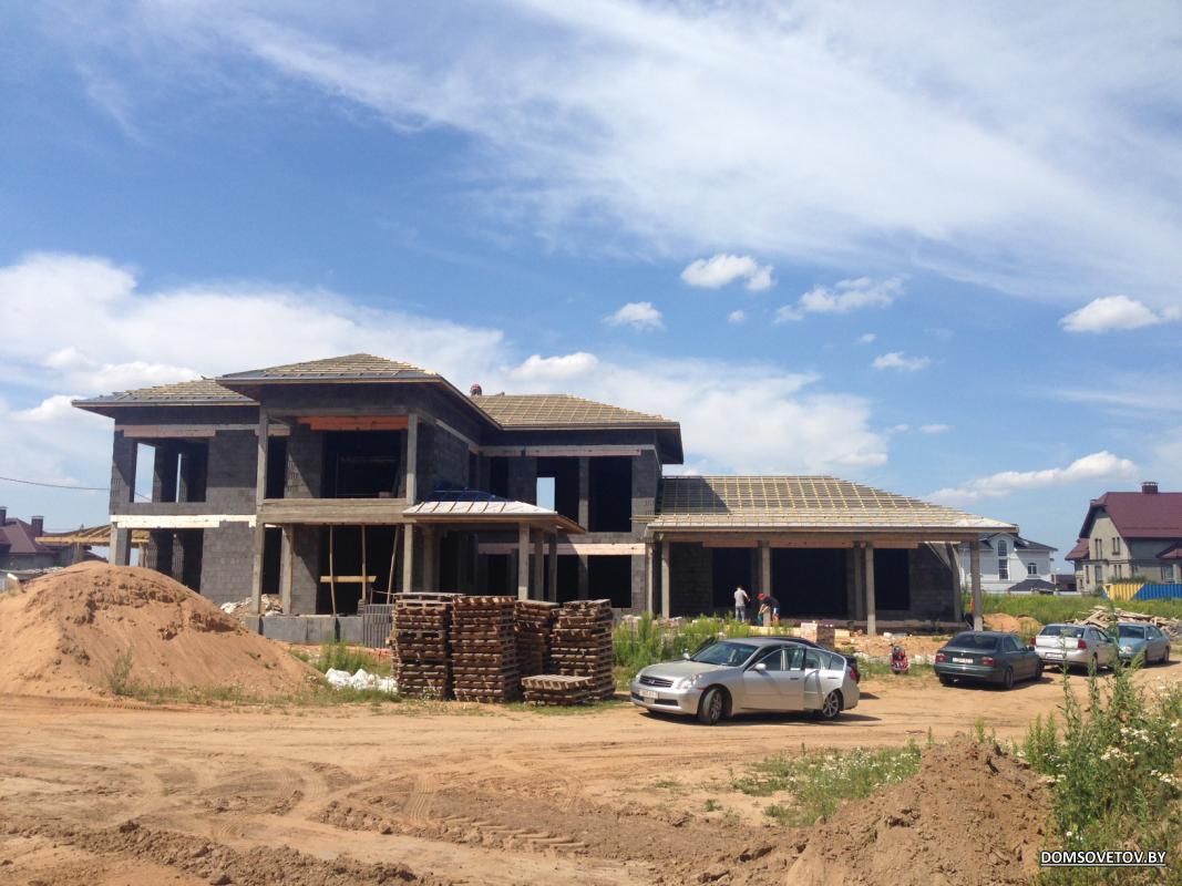

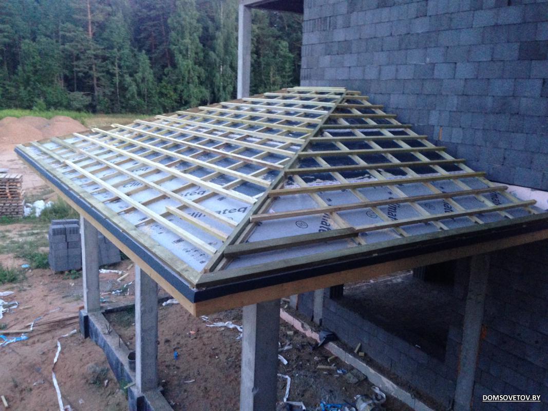

Саш, я бы лобовую доску пошире сделал, а то крыша при таком свесе может смотреться негармонично, угол слишком резкий будет.
У меня где-то 25 см высота при метровом свесе...
Дим, она по моему у меня и есть 25 см... ну или 20 - минимум.

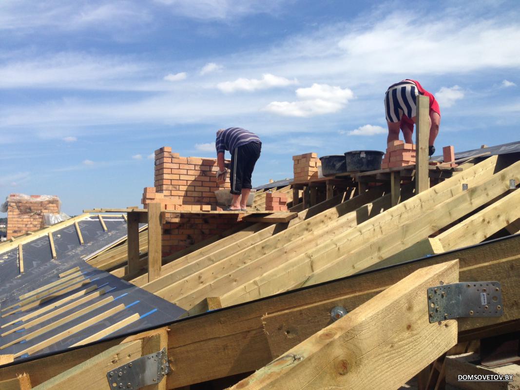

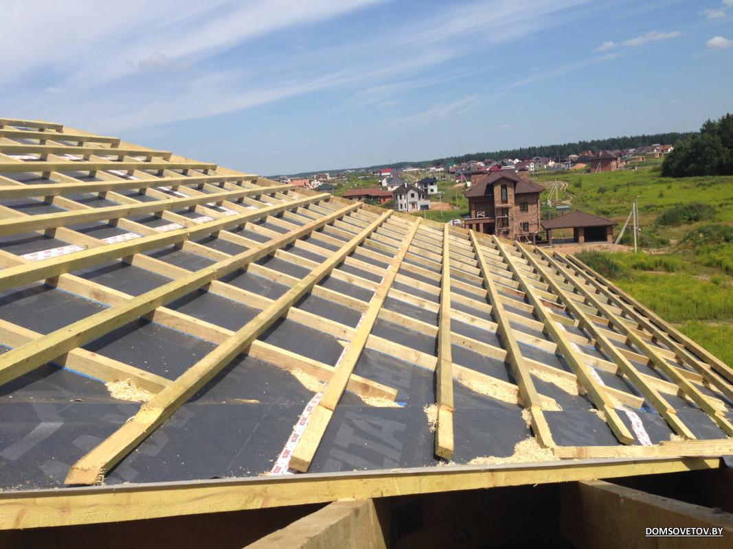

продолжаем монтировать крышу... на 80% уже обита брусом под черепицу.
Парни продолжают класть трубы. Ответственно заявляю - кладочный раствор - это разорение. пришлось еще 1 тонну заказать. по стенам - буду думать, на что класть (как сами стройбаны говорят - можно и на хороший цемент + там еще что то).

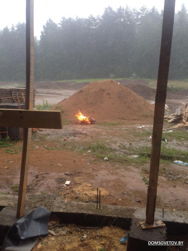

Начал потиху палить мусор.... и вообще заниматься уборкой и дома и территории. судя по ощущениям - пока я его выношу - кто то его заносит обратно, т.к. за 3 дня его реально не стало меньше.
интересно, что ливень вчерашний не загасил костер... ) мощь )

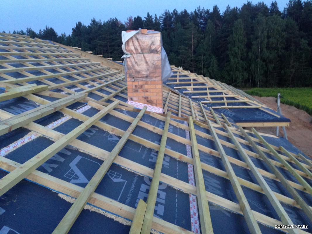

отстала от жизни. А можно уточнить, что даёт эта лента под контрой? Ведь она точно так же пробьётся гвоздями как и основная плёнка. В чём её смысл?
И не могу понять. Первый ряд плёнки идёт чуть выше по стропилам. Под плёнкой какой-то брусок ещё, что ли? Почему смотрится так приподнято от основной плоскости?
Oska, в принципе, можно эту ленту не клеить. Но по правильному - желательно (посмотрите правильную технологию укладки черепицы. хотя бы от той же Забудовы - там вроде было про это). Суть в том, что при определенных условиях по гвоздям может проникать влага под пленку... лента является уплотнительной - т.е. не позволяет влаге просачиваться ниже себя.
