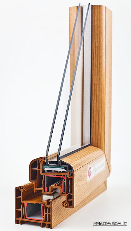

Сегодня заказал окна на дом.
Долго выбирал, общался с различными компаниями. Смотрел и дерево, и пластик, и алюминий. По факту - остановился на пластике.
Выбрал в профиле Rehau Brilliant design. Он немного отличается от остальных тем, что:
- его везут из германии (там же на месте он окрашивается и ламинируется) - т.е. профили приходят под заказ уже готовые.
- внешняя стенка - 3мм (не знаю на что это влияет)
- немного отличается внешним видом - закругленные штапики и пр. на жену произвело хорошее впечатление )
Сам профиль - окрашен в массе (темно-коричневый). ламинирован в цвет Мореный Дуб. Самой фотки окна нет - но выглядит достаточно интересно. Фурнитура - ROTO NT темная бронза.
Из дополнительного:
- во всех конструкциях выше 2.5 м и шире 1.2м - усиленные вертикальные импосты
- максимальное армирование (толщина алюминия в профиле)
- в 12 окнах - бронзовая тонировка (пленкой).
Всего 39 позиций )
Пакет - 3 стекла - 4i-12AR-4-16AR-4i. В тех 12 где пленка - только одно стекло сберегающее а не 2.
В бассейн решил таки поставить Patio S - попробую что за штука. В остальных местах - обычные распашные двери.
По срокам - месяц на то, чтобы привезти из Германии + 1-2 недели на изготовление и монтаж. Т.е. в сентябре ждем стекляшки.
Из альтернатив, которые смотрел:
- Rehau Delight - тоже хороший профиль. правда делается в россии. других сильных отличий нет от брильянта.
- деревянные окна от Wooder - спасибо Диме за консультации и пр. Зачтется ему в карму ) Окна хорошие и добротные, но выходило а) сильно дорого и б) все равно часть окон во влажных зонах лучше ставить было не деревом.
- окна от Словечно - приблизительно схожий ценник с Вудером. по качесту и пр - не скажу, не смотрел в живую.
- алюминий - вроде технологично и пр, но достаточно недешево, и , самое главное, как то они смотрятся... угловатенько... не понравились...

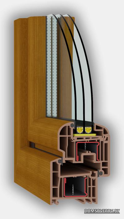

1. Посмотрели бы саламандер 3Д (как раз закругленный профиль и 3 контура примыкания), а есть и профиль evolution в 90мм. Также может быть окрашен в массе и заламинирован в Германии.
2. По орбите на онлайнере есть несколько печальных отзывов особенно по их обману по профилю (производство и прочее). Просите у ориты накладные, чтобы быть уверенным, что профиль пришел из германии
3. Все эти усиления полное го*но в пластике. Импост гнется на 2 метрах как макаронина. На 2.5м это будет просто ж*па!
4. Учитывая, что на площади окна сам профиль занимает порядка 10-25% площади, вы плохо подошли к стеклопакетам.
5. Стеклопакеты - очень зря без теплой рамки, внешнее стекло надо было ставить мультифункциональное.
6. Патио - обязательно скажите, чтобы ручки были с обоих сторон и соответственно с замком дверь. Про патио потом пожалеете.
