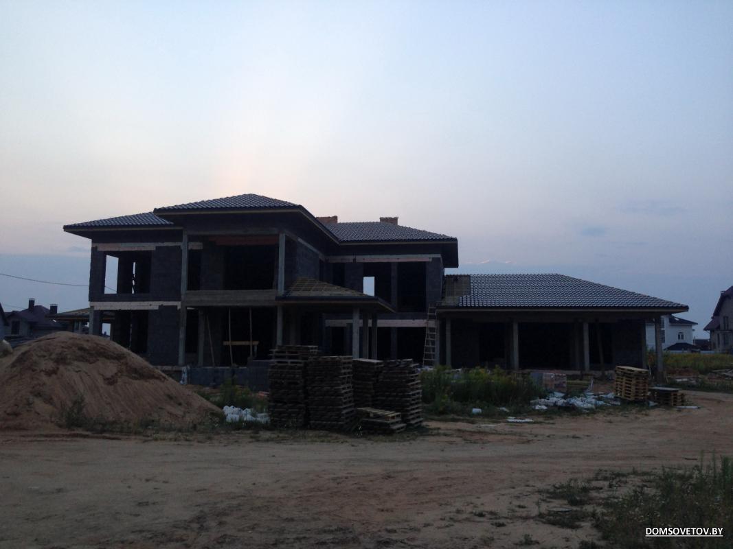

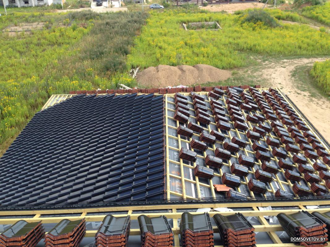

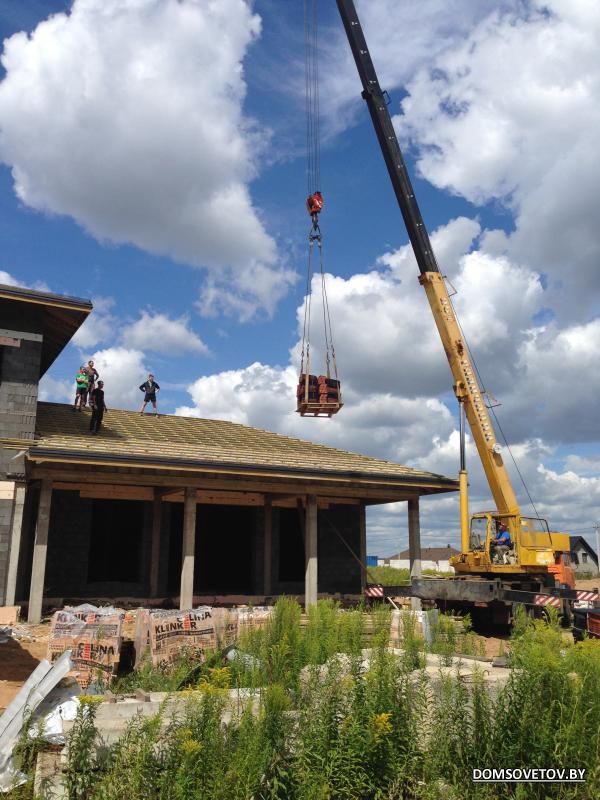

За последние пару недель кое-чего все-таки произошло:

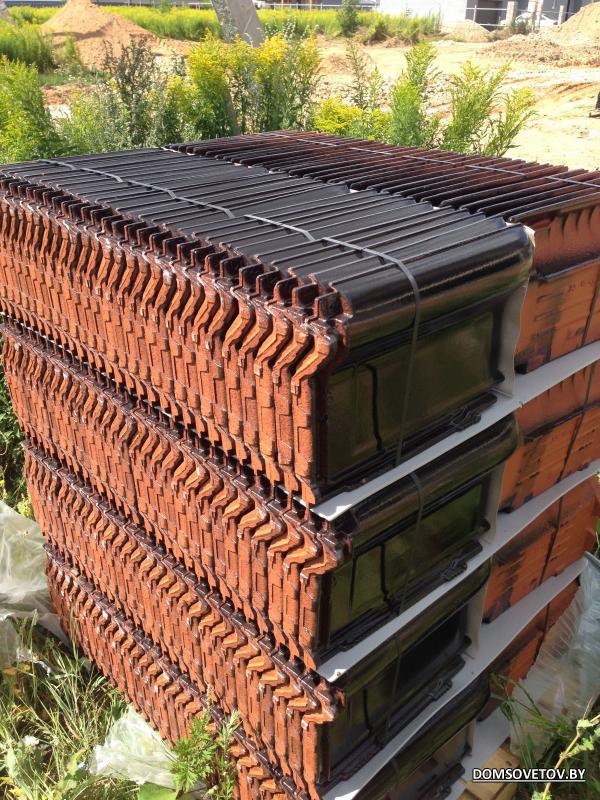

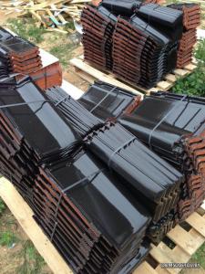

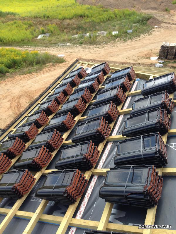

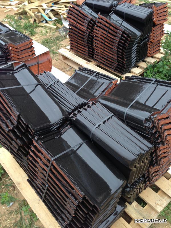

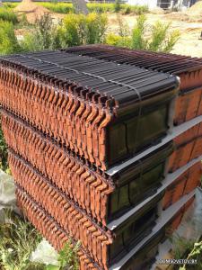

1) Завезли первую партию черепицы (рядовую пока). Наняли студентов растаскивать ее по крыше – уползали вечером еле живые, сказали если б знали – брали бы больше денег ) Черепица приехала в достаточно красивых и хорошо упакованных палетах. Битая была, но буквально штук 10-12. Скоро привезут коньковую, вентиляционную и пр.

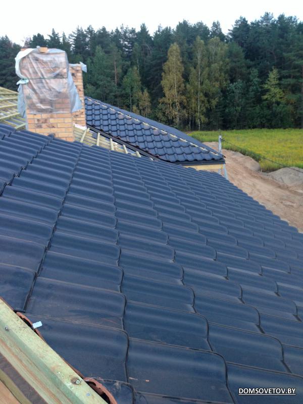

2) Пока мочили конечности в море, половину крыши черепицей закрыли…

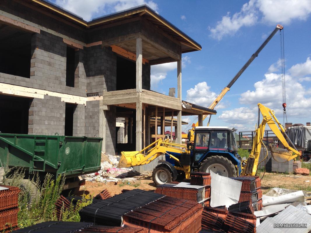

3) И заодно вывезли часть мусора (2 трактора по 10 тонн). Осталось еще 2 раза по столько же…

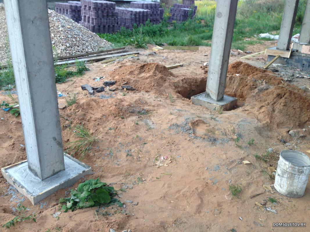

4) Долили основу для облицовки клинкером колонн…

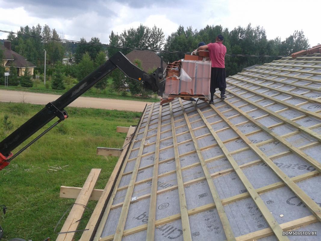

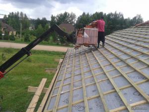

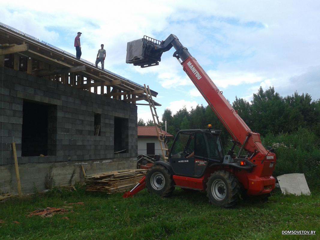

Саш, я вам сбрасывал телефон хозяина вот такого погрузчика. При разгрузке с машины манипулятором много пчерепицы лопнули от тросов , поэтому для подачи на крышу отказался от крана и использовал такой вид трактора, за 2 часа разместили 220 м2 ПЦЧ Забудова. "Обитает" такой кран где то в Баровлянах.

Дим, да, я помню, спасибо. там беда в том, что к крыше не со всех сторон можно нормально подъехать - т.е. нужен нормальный вылет стрелы (метров 20). Плюс там 2 этажа высоких... но аппарат интересный )
