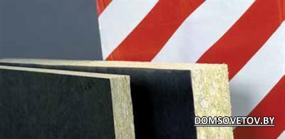

закупил для фасада (под клинкер) вату PAROC WAS 35tb
Она идет специально для вентфасадов. Является полужесткой (что то около 80 кг на м3. обычная вата - 30-35 кг. фасадная под штукатурку - 100-120). Внешний слой покрыт ветрозащитной пленкой (паропроницаемой ессно). Это то, что черное на фото...
какую толщину утеплителя решили брать под облицовку?

Сообщение от postroi Посмотреть сообщение
брал 5ку. изначально думал брать 10ку, но после теплорасчетов все стало более менее понятно ) 10ка будет в некоторых частях дома, но под кирпичем - 5ка.
