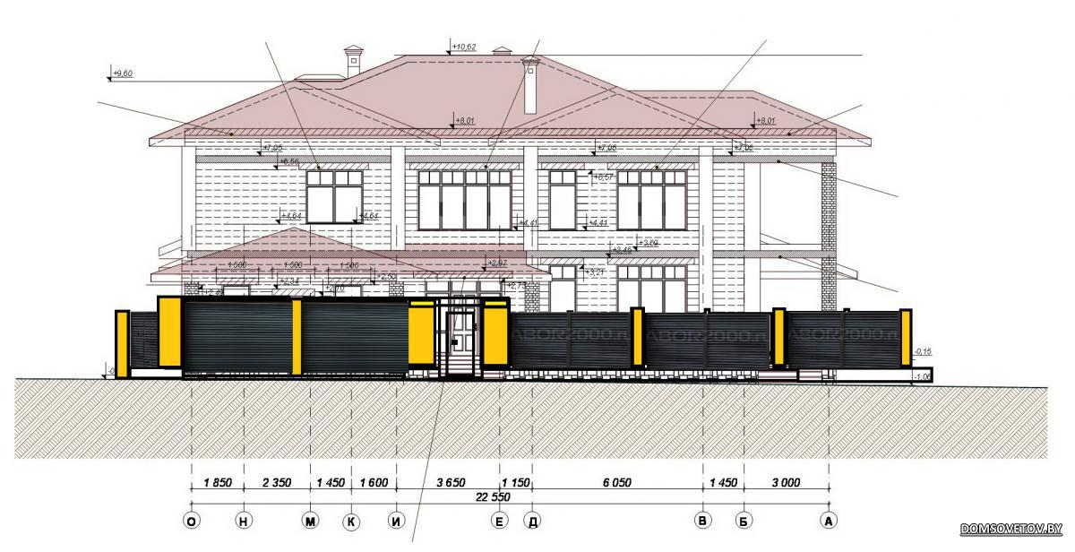

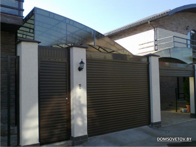

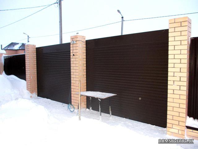

Изучив тему с воротами, и немного поэкспериментировав с заруливанием-выруливанием в ограниченном пространстве (воткнул палку в песок и пытался заехать под навес с разных углов), принял решение )
Буду делать роллетные ворота - 2 штуки. При определенном способе монтажа смотрится вполне ничего. Набросал в паинте внешний вид забора (расположение столбов и пр) - буду ставить задание рабочим )
Из остального:
- откатные - не вариант - либо калитку загородят, либо к соседу заедут
- распашные - створки по 2.5 метра - смущают, да и больше возникает рисковых ситуаций (близко подъезжать нельзя и пр)
- гармошкой, отъезжающей в стороны - это только западных производителей, по цене 6-8к евро, да и не сказать, что как-то нравится
- ну и прочее... тоже не то )
Для монтажа роллетов на столбах (где они собсно будут висеть) в торцах между кирпичами будет залита монолитная боковина 25 на 25 см - для встроенного крепления самой коробки роллета.

Но учти, Саш, что роллетный механизм - хлипковатый.
Будет периодически ломаться.
Секционные ворота (которые уезжают целиком наверх), а не сворачиваются в трубочку - надежней.
