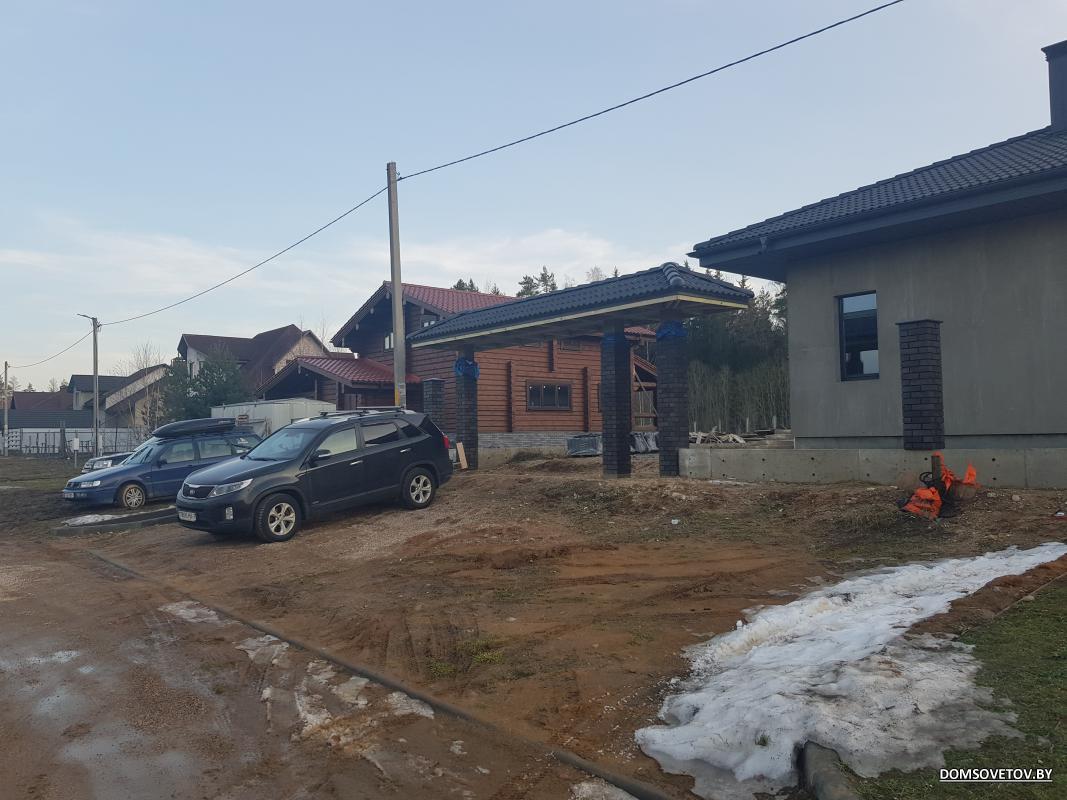

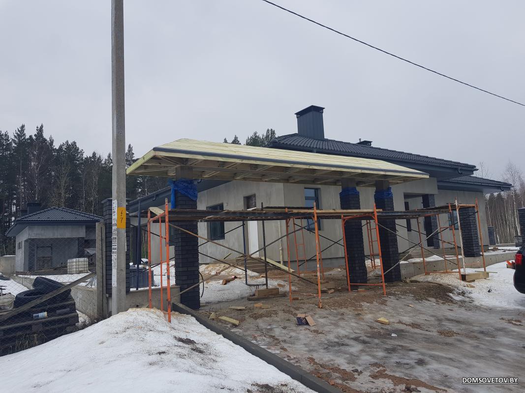

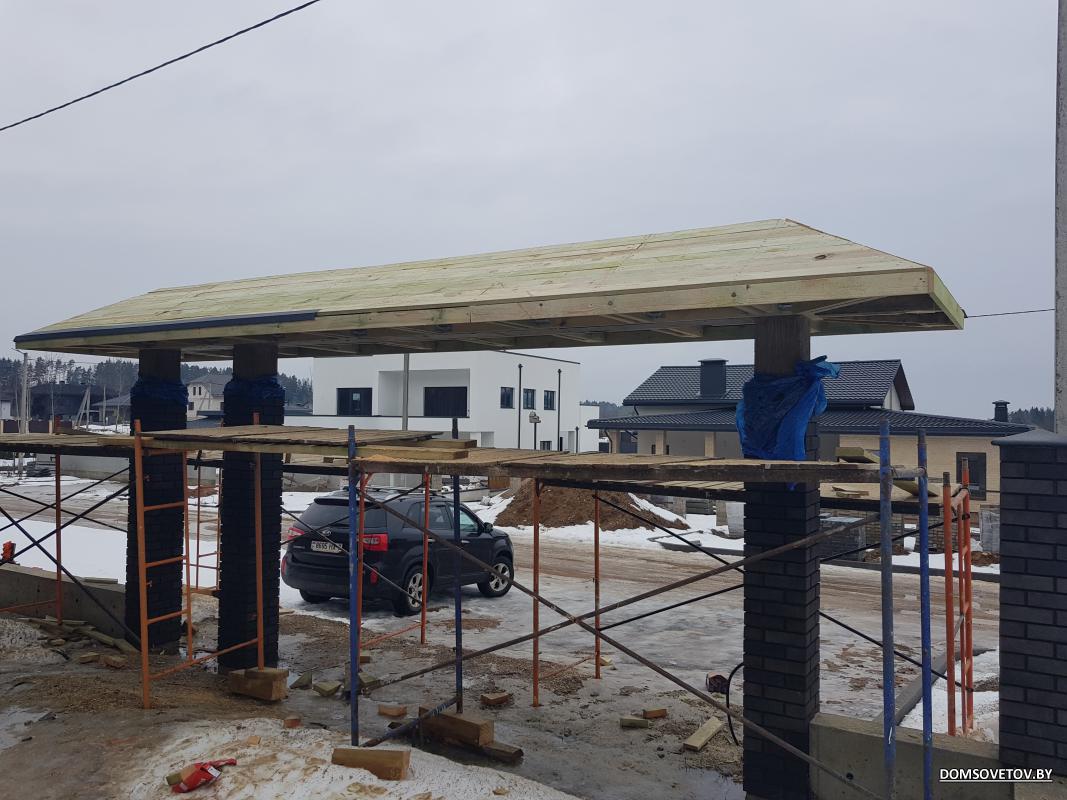

Текущий прогресс по въездной группе.
Обычная сосна, просто смонтирована аккуратно. Но красиво же! Стою под этой крышей и понимаю - надо будет как-то договариваться с птицами чтобы не зашивать это все снизу.

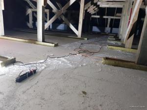

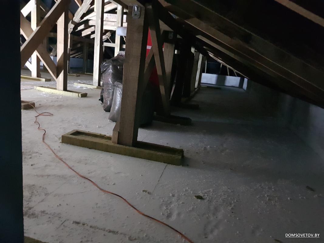

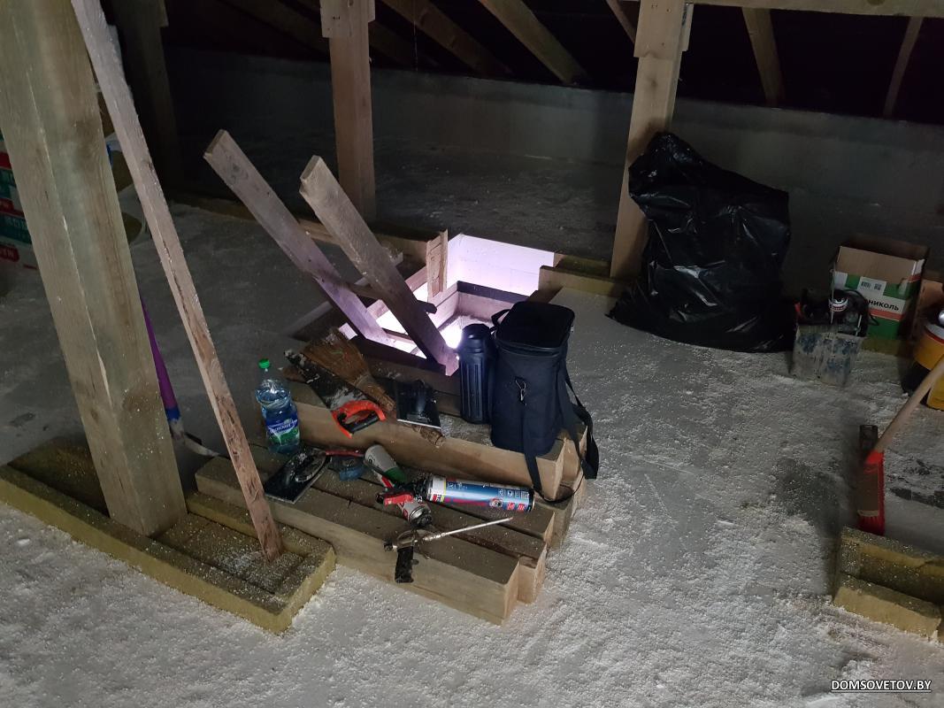

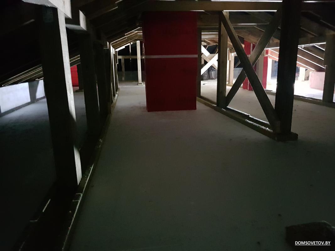

3 месяца работы по выходным и перекрытие дома утеплено!
Надо немного передохнуть и начинаю аналогично утеплять перекрытие на бане чтобы успеть до хорошей погоды. Когда солнце и тепло на чердаке нечего делать.

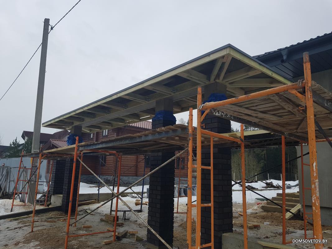

Где-то я такое уже видел
У меня сверху еще балка залита, кстати.
Но между летом и зимой есть разница где-то в 3мм по калитке.
Когда решение копируется то это значит что оригинальное решение было хорошим :-).
Зимой полотно калитки ходит свободно, а летом - плотнячком.
То есть бетонная балка на длине ~4.5м прогибается на +-3мм в разные периоды года? Буду учитывать этот момент.
Кровельщики отговаривают делать подкровельное пространство этой группы открытым мотивируя это тем что для птичек будет любимое место здесь: со временем говорят ласточки тут поселятся, а где птицы там и их продукты жизнедеятельности :-)
Дима, у тебя же вроде бы открытое пространство под этой крышей. Расскажи как с птицами обстоят дела - гнезда делают, потомство выводят? Или нет у них интереса к этому месту?

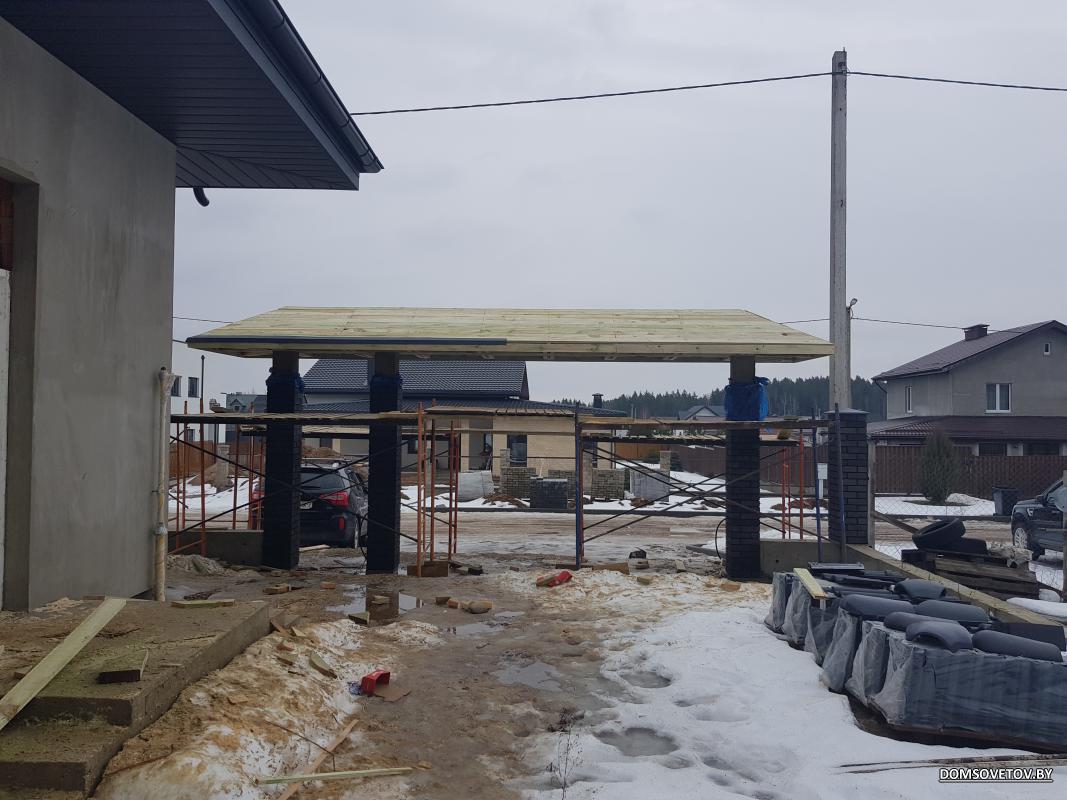

Закончили въездную группу. Лобовую пока не оформлял окончательно потому что надо посмотреть придется ли зашивать тут все снизу или получится оставить открытое дерево.

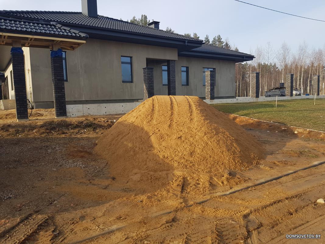

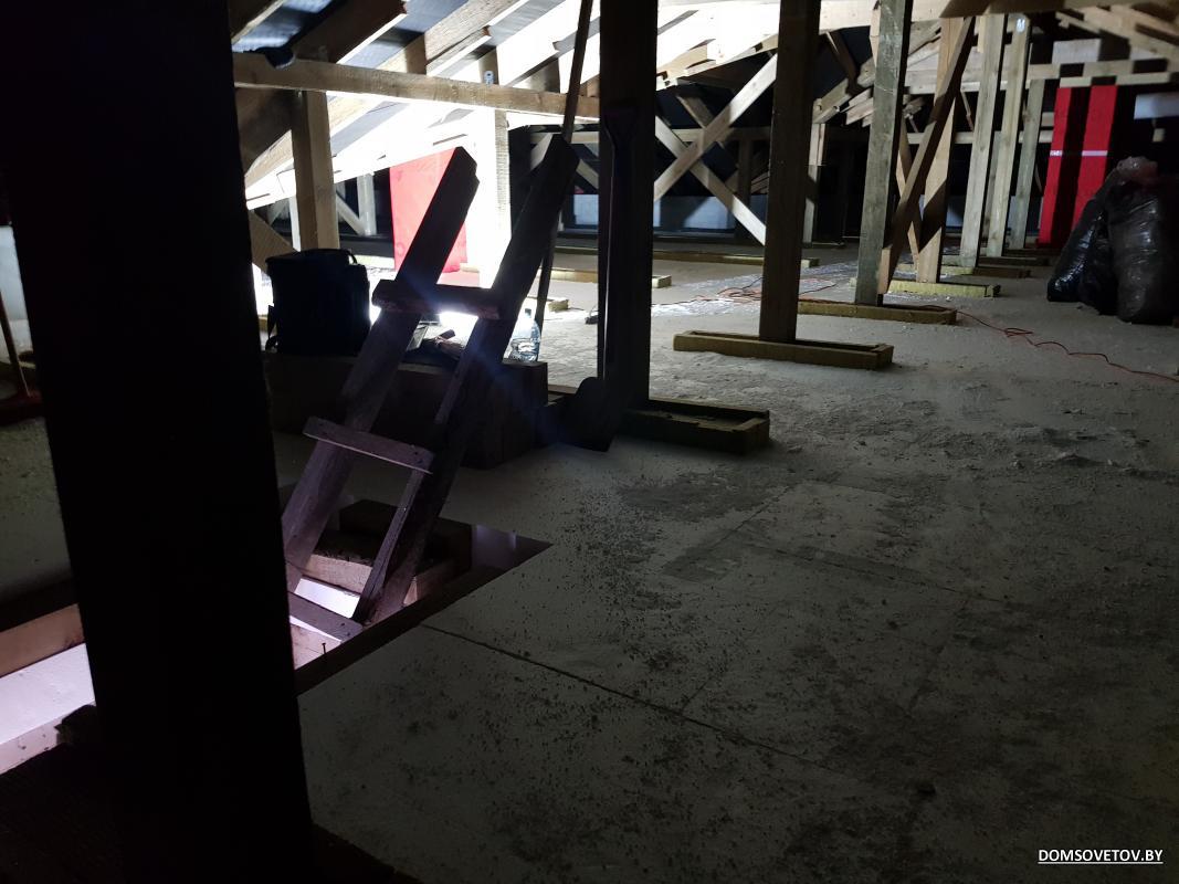

Определился с исполнителем стяжки на чердаке кто будет делать. Буду делать полусухую стяжку. Пенопласт со слов стяжечников уложен изумительно, хватит 50мм толщины, хотя обычно они при таких толщинах утеплителя делают толще стяжку. В качестве армирования фибра будет использоваться (хотя по моему понимания фибра не может быть армирования для стяжки, она повышает истираемость стяжки, но не армирует ее). Плоскость мне на чердаке не нужна, поэтому ребята просто под уровень все сделают. Обязательно сказали затерут вертолетом потому что иначе стяжка будет постоянно пылить. Песок 1го класса для стяжки я думал заказывать на Нерудпроме сам, но отговорили мотивирую тем могут быть примеси глины, говорят такое часто случается. Поэтому согласился чтобы их проверенный поставщик привез песок и снять с себя ответственность по качеству материала (на Нерудпроме песок дешевле). На бане обговорили что в стяжку будут добавлять крошку пенопласта которая у меня собрана после утепления, то есть здесь стяжка будет полусухая полистирольная более теплая стяжка. Думаю в течении 1-2 недели должны сделать. По стоимости должно получиться за работу + материалы ~17-18руб/м2.
