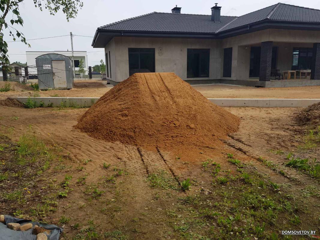

Закончил утеплять перекрытие бани. Тут намного ниже чем на доме, постоянно на коленках. Наконец-то этот этап закончен! Жду стяжечников.

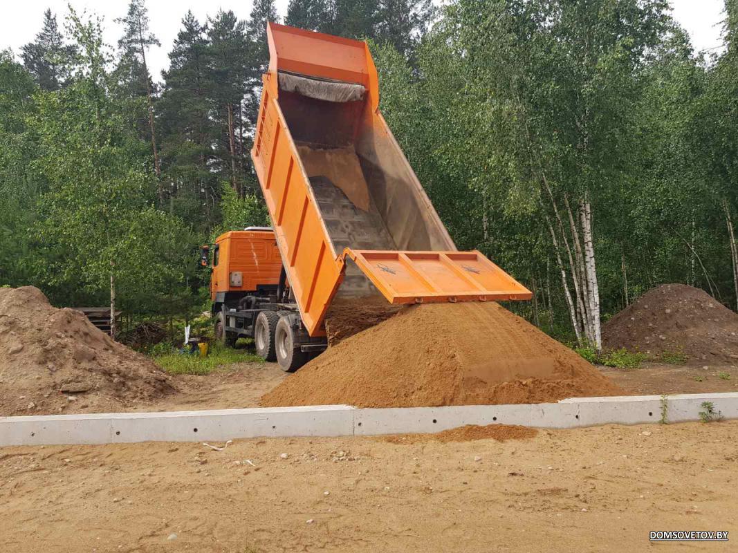

Дождался стяжечников. На маленький объем сложно оперативно пригласить людей. Заодно песок привез 20т карьерного мытого/сеяного песка с расчетом что он понадобится под плитку на улице. Утепление полностью завершено + закрыто черновым фасадом/стяжками/отмосткой по всему периметру. Самый главный фокус дальше по стройке это электрика + штукатурка + отопление, все остальное буду делать по остаточному принципу если позволяет время/возможности.

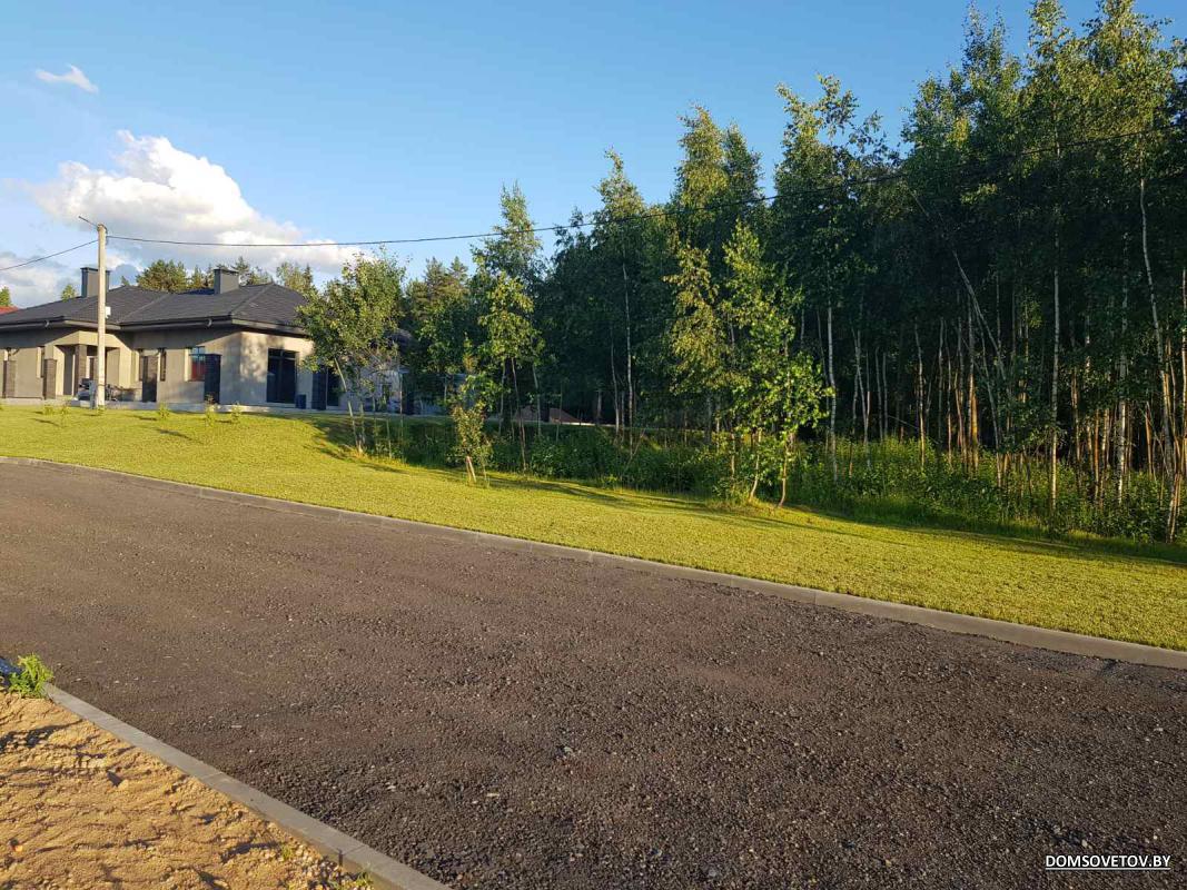

Обкосил участок и обнаружил что за участком возле леса растет лесная земляника. Запустил туда молодежь собрать урожай :-).
Земляника бьет все рекорды. Она понасеялась по всему периметру участка где проредил лес за последние 2 года. За приезд собираем по литру земляники. Аромат и вкус лесной ягоды не передать словами!

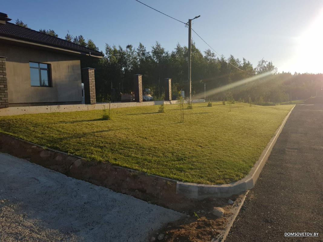

Очередной покос. На поработать с газонокосилкой уходит 1-1.5 часа в зависимости от роста травы, если брать триммер в руки чтобы обкосить трудные места то еще 30 минут. В целом 1.5-2 часа раз в неделю трачу на поддержание этой зоны в порядке.

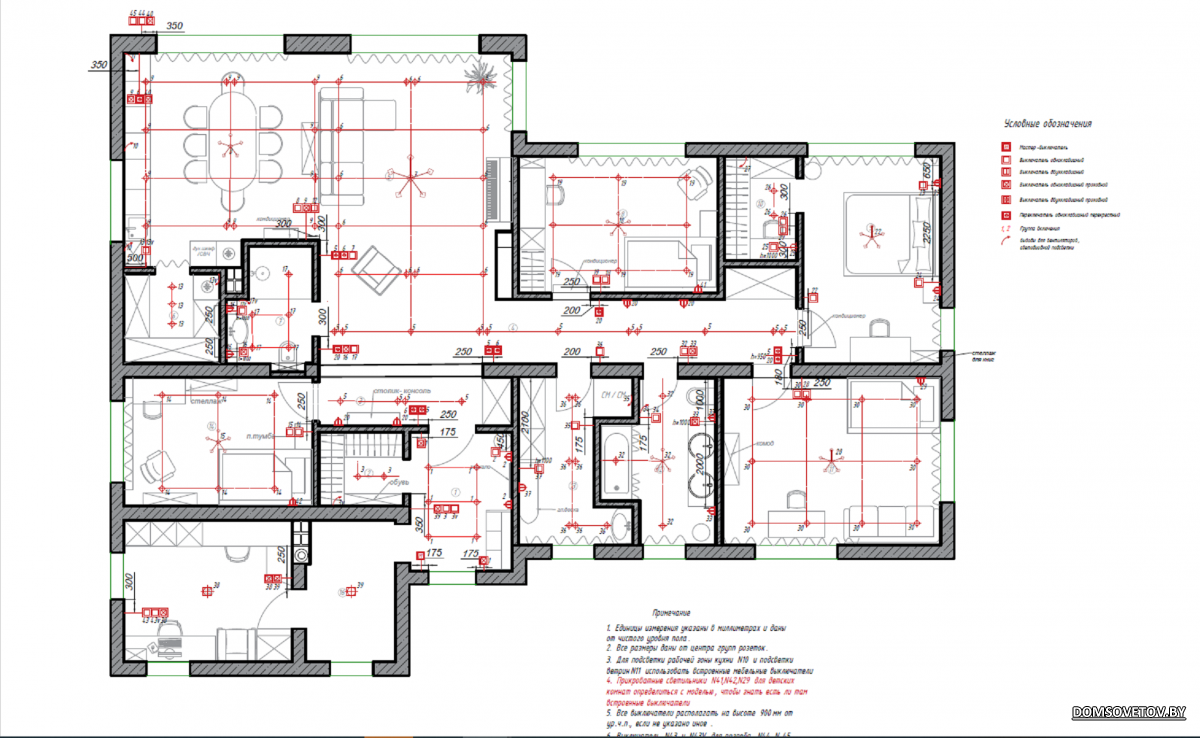

В шкафу в отдельном щите тоже нельзя? Это исходя из соображения безопасности чтобы не было рядом легко воспламеняющихся элементов?
Надеюсь Вы понимаете что любой щит потенциальный источник возгорания.
Щитки и выключатели рекомендуется выносить из пожароопасных зон. Просто попадется бракованный автомат или электрики накосячат. Ну и пыль и ворс, также не приносят пользы контактам. В своем доме вы сами принимаете решения и несете за них ответственность.

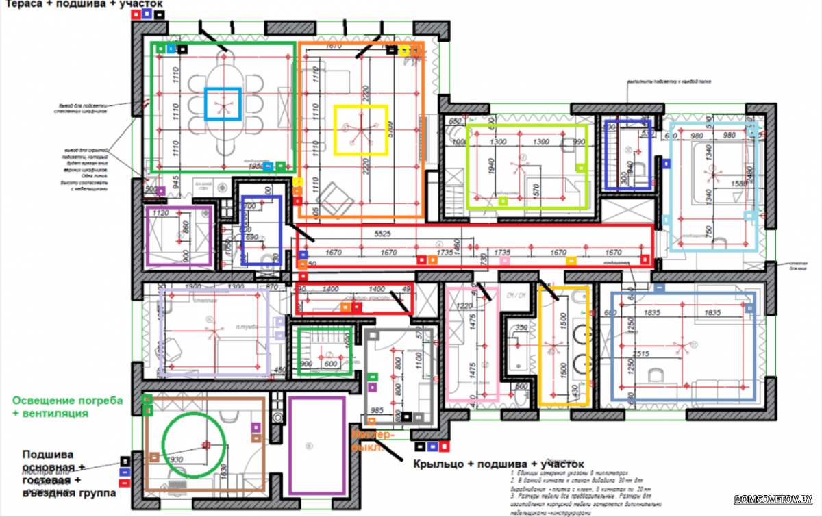

Этап электрики пока по ощущениям это самое сложное что было в стройке. Столько всего надо учесть + понять паттерны использования + не перемудрить в тоже время. Но постепенно начинает что-то вырисовываться.
По свету сначала определился с высокоуровневой схемой как будет организовано основное + дополнительное + ночное освещение внутри дома по контурам.
Затем разложил это на выключатели/проходные выключатели. Одно из правил - не больше 3х выключателей в одном месте потому что иначе запутаешься.

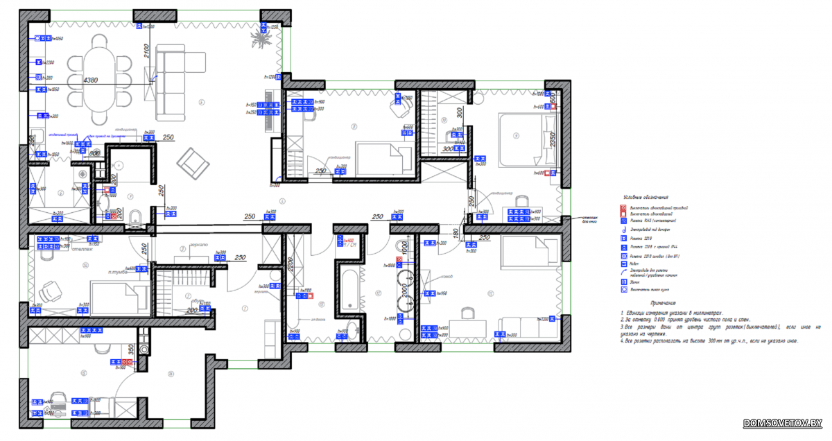

И не экономить на розетках в разных местах. Условно по 2 штуки на каждую стенку.
По розеткам пока вот так получается. Все диктуется расположением мебели + здравым смыслом + запас на всякий случай. Но кажется что количество розеток надо постараться уменьшить.

Рядом с входной дверью не лишняя розетка. Если курьер что принесет то подключить, проверить сходу.
На терассе может пригодится. И порой розетка с разных углов дома очень в тему.
Ещё баня есть. Там тоже сразу стоит думать что разместить.
90% розеток по итогу не нужны. Но где-то где надо позарез потом нету разетки.

Под посудомоечную машину у меня (как и заложено в польском проекте) отдельная линия с узо на 10мА, также санузлы. Плюс не забыть силовую линию на две фазы (а лучше три) под варочную панель, если планируете электро.
