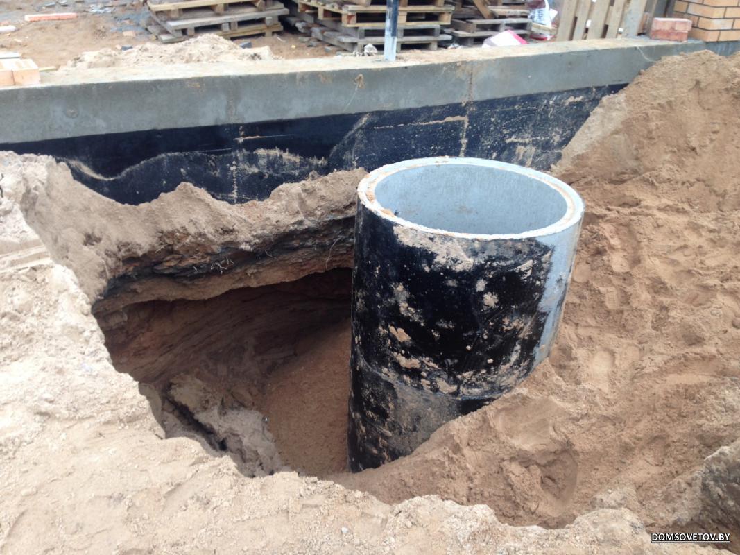

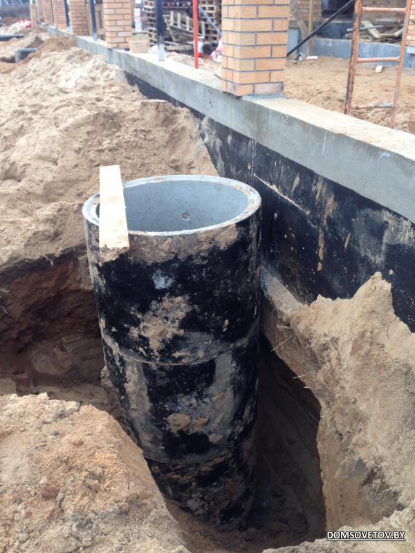

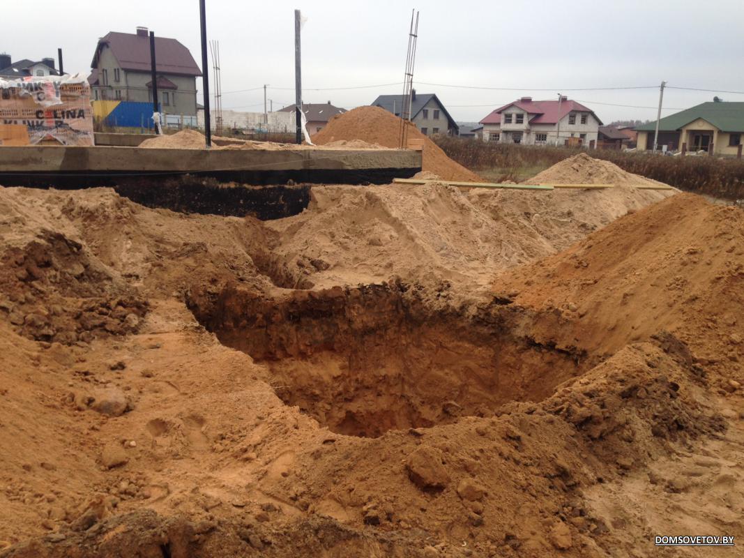

Закапывание бетона идет полным ходом. Сделали 5 ливневых колодцев (по 4 кольца), 1 дренажник для канализации (реактор будет все же) на 4 кольца, а также будет отдельная яма 2.5х2.5х4 для слива бассейна + ливневки. кое-где колодцы идут рядом с забором (точнее будет написать - почти везде). по другому не получается. висящий в воздухе фундамент - жуткое зрелище... фото не передает всего колорита.

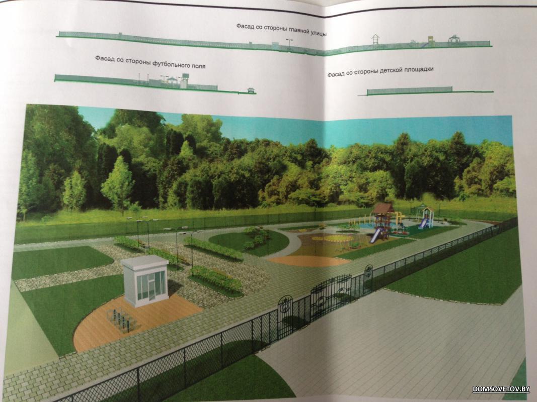

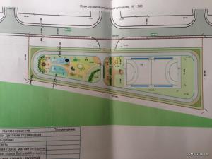

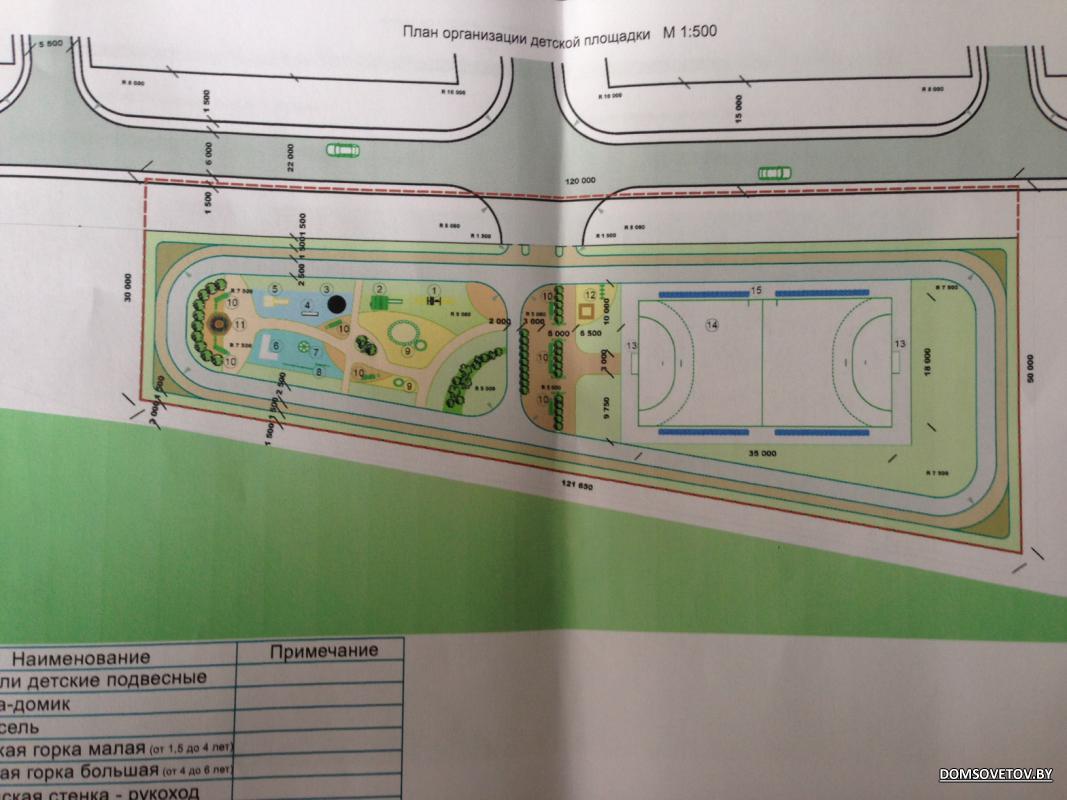

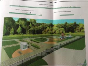

Забрал сегодня проект по площадке. наворотили там конечно всего... буду параллельно изучать как теннисные корты строить (мозг активно спрыгивает с текущих дел на новые интересные забавы).
Понятно, что это вынужденная мера, но нехорошо это для вашей ленты. При засыпке не сможете утрамбовать так, как был утрамбован материковый грунт. Как бы потом чего не вышло...
А зачем выкапывали такой котлован. Ясно ведь было, что песок будет осыпаться и яма будет огромная. Есть ведь для таких ситуаций старый дедовский метод закапывания колодезных колец: специально обученный боец с лопатой и ведром внутри кольца выбирает грунт и постепенно садит кольца одно за другим. Тем более, 4 кольца - это совсем не много. Я имею ввиду в глубину. Да, дольше. Но безопаснее для других строений.
Есть даже специальная насадка на манипулятор, которая выбирает грунт внутри кольца. И боец не нужен. У нас в поселке, если к месту копки мог подъехать манипулятор, многие так кольца закапывали. Он же и копает и сразу с колес монтирует кольца. Быстро и удобно.
Вход платный будет?
не могу сказать почему такие котлованы получились... то, что внутрь садят человека я не знал, но делали именно так. еще удивился - что за тема такая - ведра снизу поднимают. допускаю, что просто пару ям попытались отрыть экскаватором, но получилось не очень. как трамбовать - хороший вопрос. можно оставить яму и сделать из забора навесной мост? ))

@GIM, не смотря на простоту вопроса, он не такой и простой ) пока непонятно, сколько людей будет в стройке участвовать. как потом отделить тех кто строил от тех кто не строил - непонятно (и может и невозможно). как опция - сам корт закрывать на замок. но площадку же особо не закроешь... поживем увидим. надо сначала что-то построить. там глядишь и соседи подтянутся, когда увидят, что это не очередной развод на бабки)
