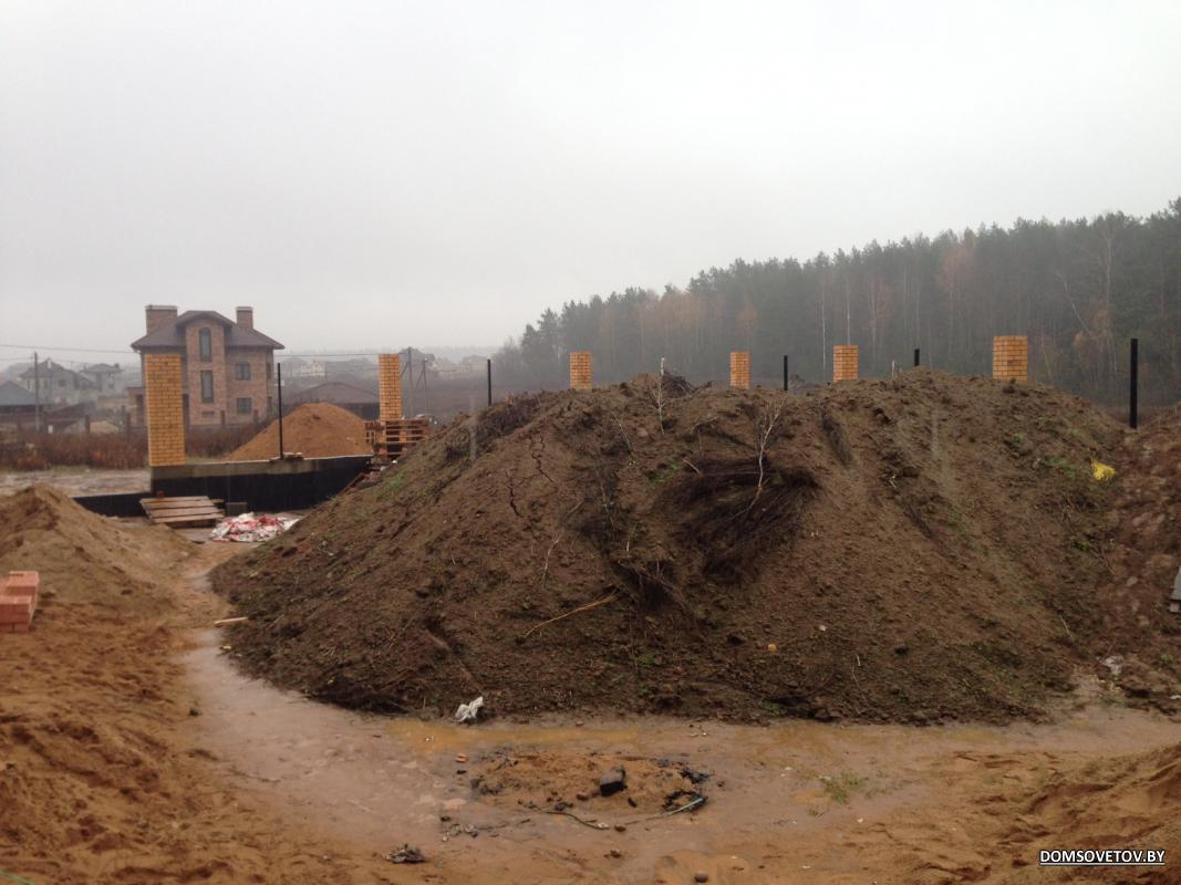

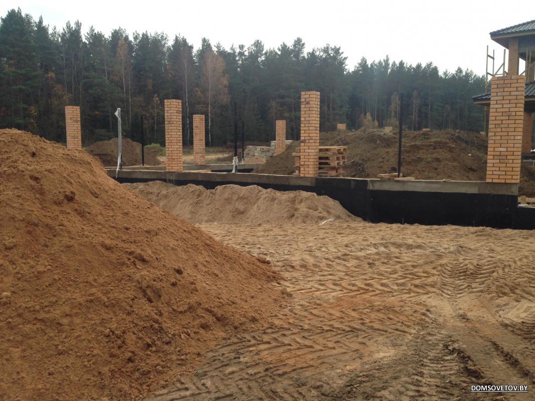

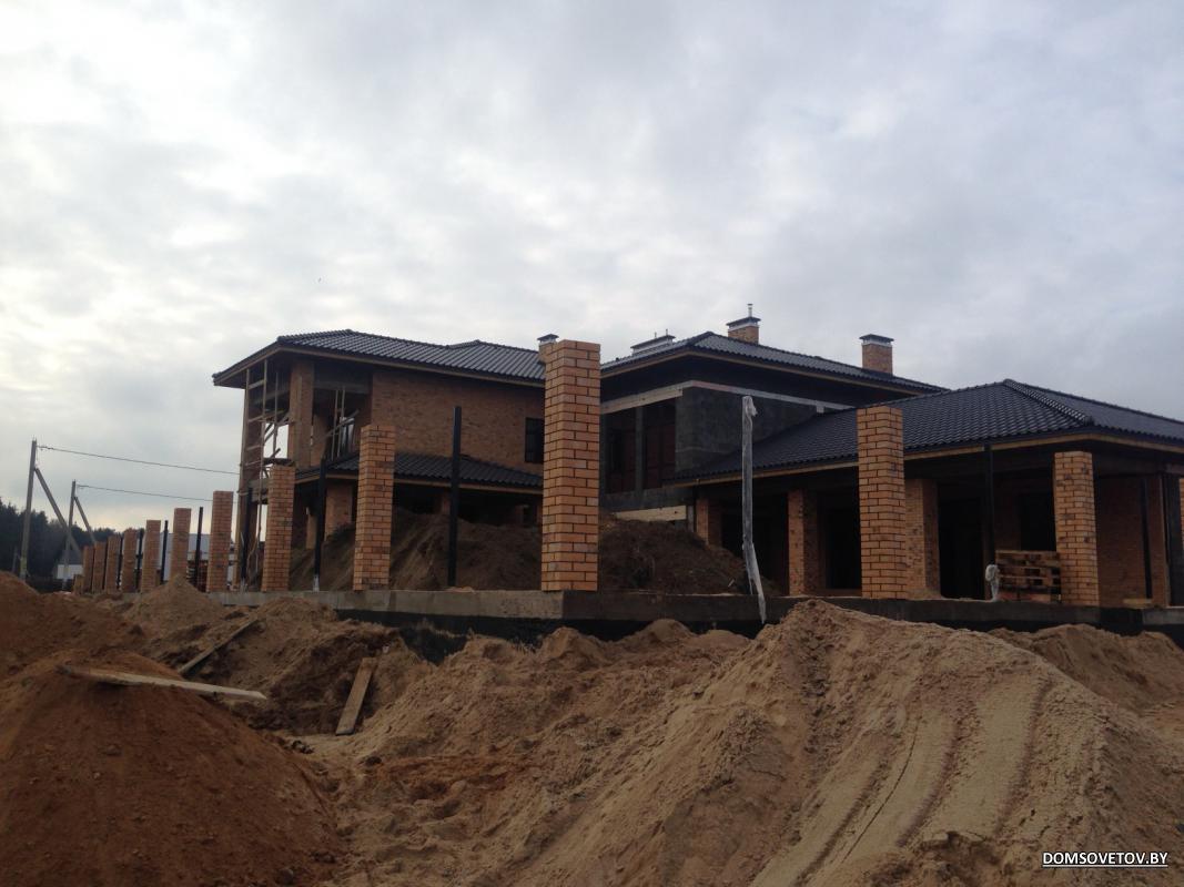

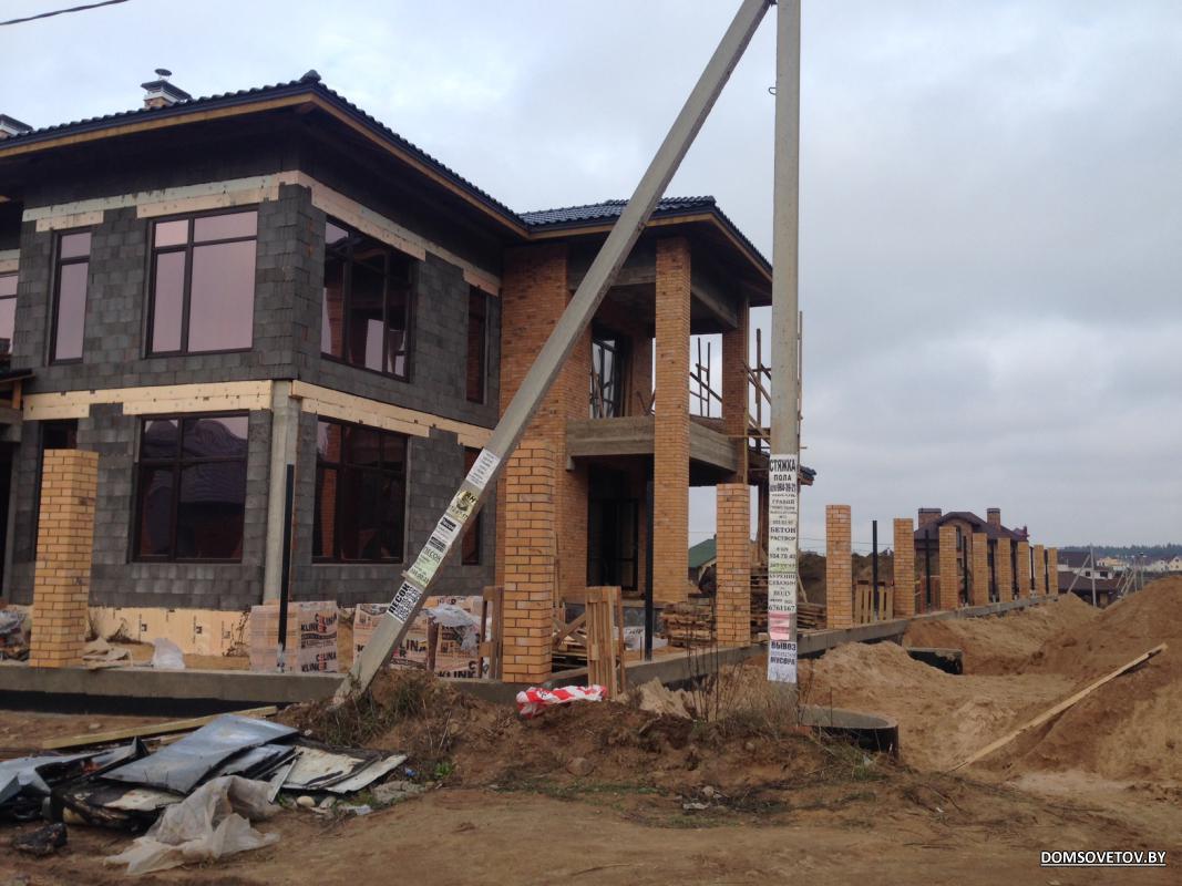

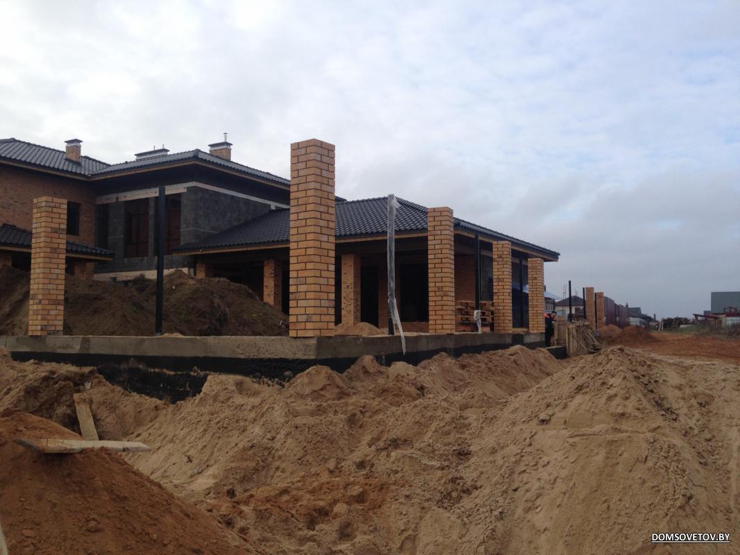

начинаются дожди... самое время вести земляные работы. ) не пыльно и прохладно.
доделали мне столбы для забора (за исключением пары штук около въезда). результат нравится. с черным забором будет огонь ) интервал столбов (5 метров) тоже отлично вписался. Совет @Димакратия насчет увеличения расстояния оказался верным.
следующая фаза - протянуть по столбам кабели - тут пока изучаю как и что.
на крайние столбы будет установлено по 2 камеры (всего 8 + на доме), для периметра (наблюдение внутри двора). кабель - скорее всего защищенная витая пара. + силовые отдельно для подсветки столбов, входной группы и т.д .

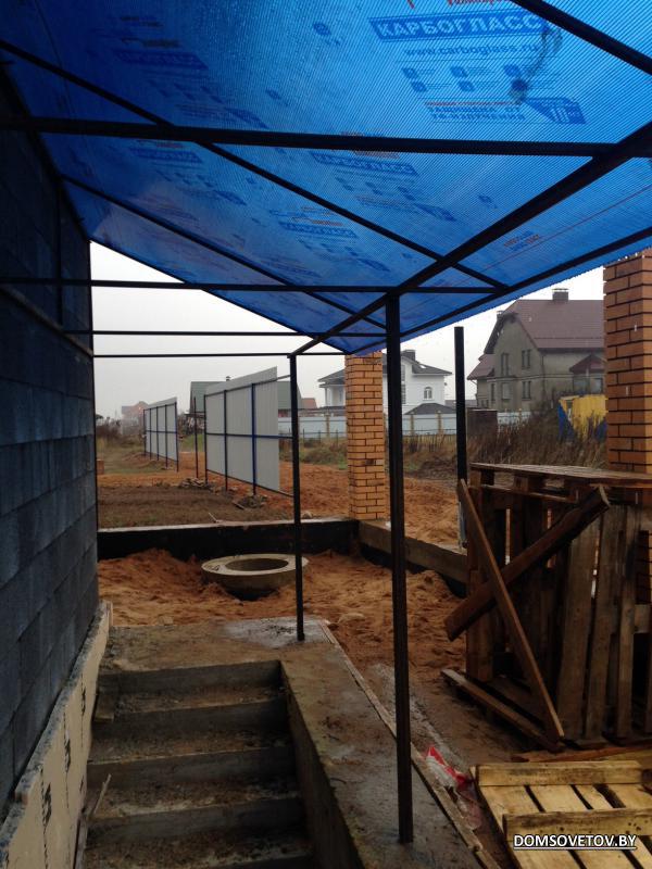

Навесик получился кстати очень ничего - роль свою по отводу воды исполняет.

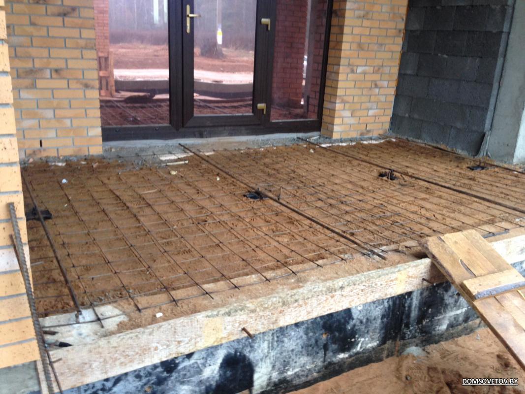

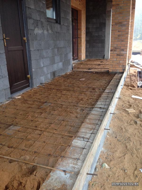

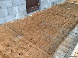

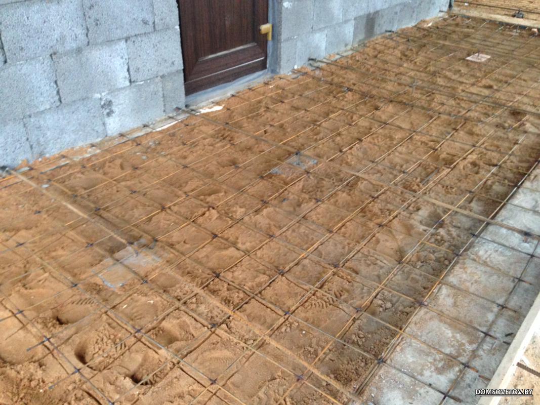

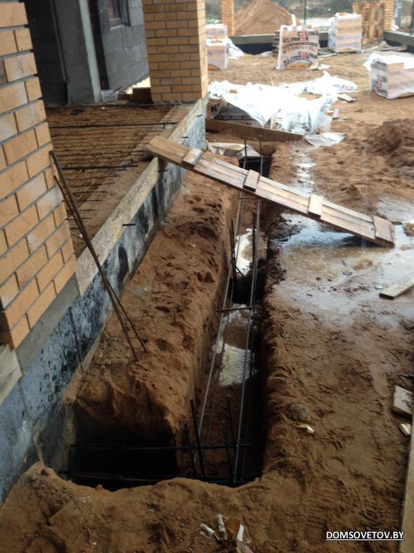

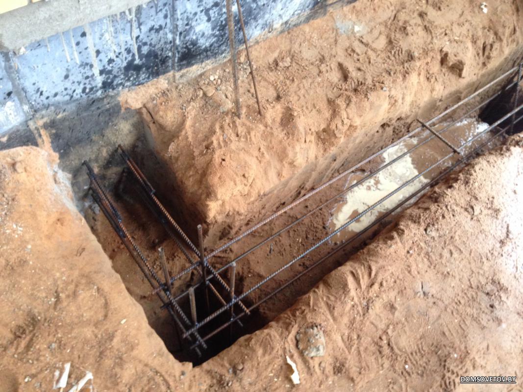

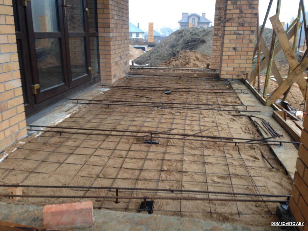

начали также готовиться к заливке бетонного основания для террас. в основе - сетка 5 мм + 12ка. толщина - около 10-12 см.
прокопали траншеи под фундаменты для крыльца, прочих ступеней (в топочную и пр).

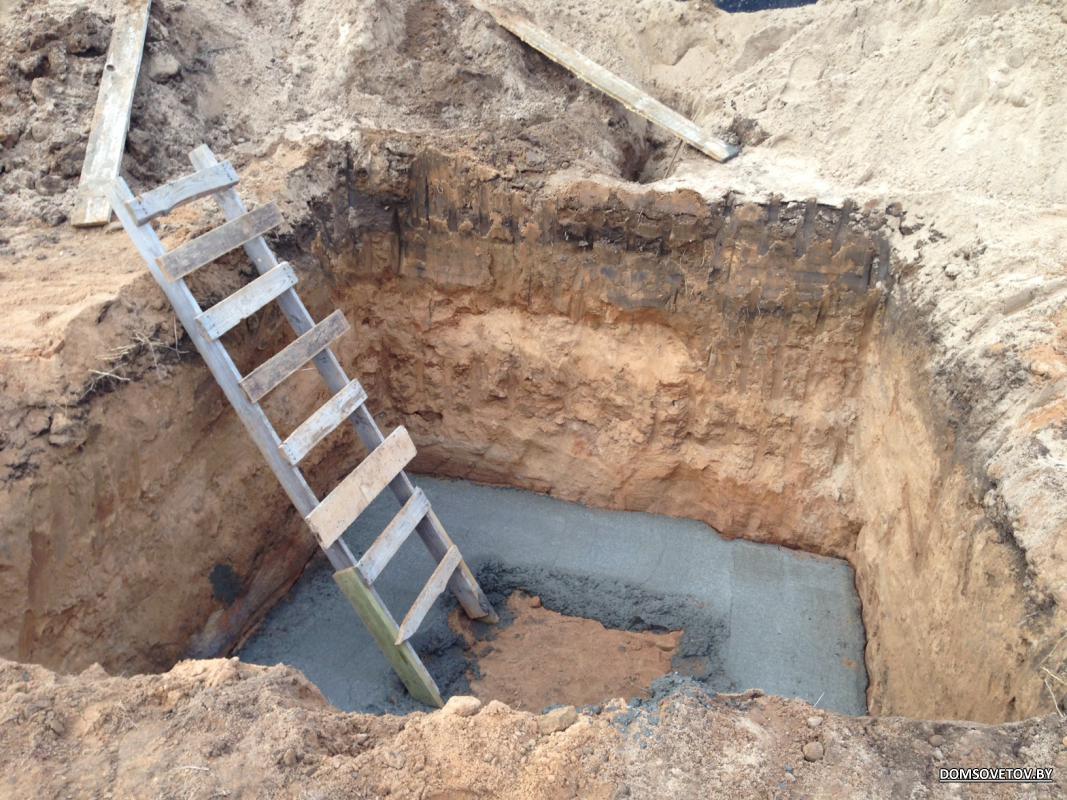

залили подготовку для устройства опалубки в большой мега-ливневке. потом она уберется.

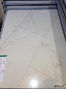

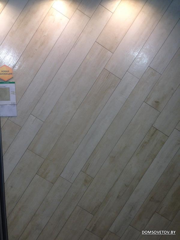

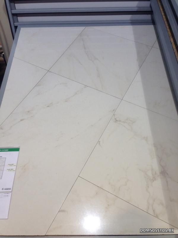

на днях зашел в сквирел подивиться. нашел пару вариантов плитки, которая будет испоьзоваться в холлах и зоне столовой и гостиной... теперь задача - подобрать аналоги по цене в 2 раза (и более) дешевле )
